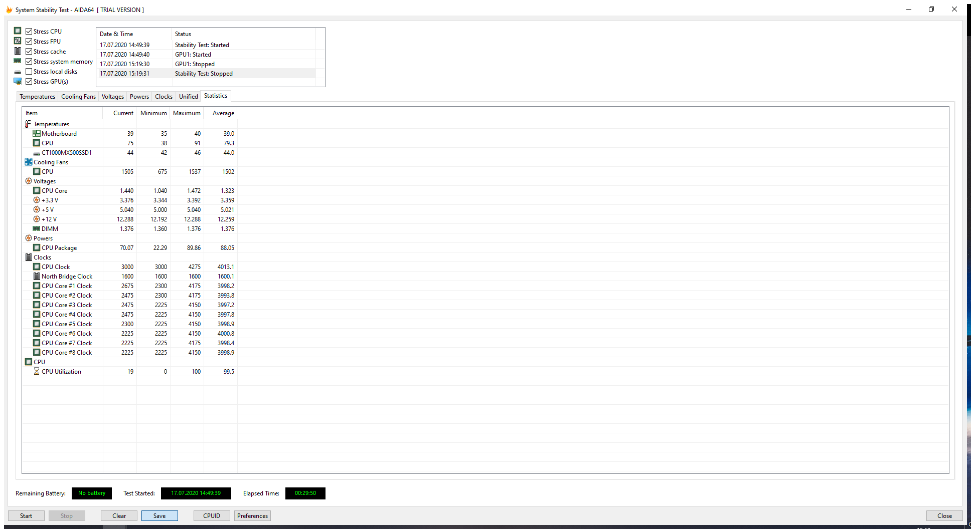

ich verwende das System aus meiner Signatur. Nachdem heute neuer RAM eingezogen ist, lief noch 30 Minuten der Systemstabilitätstest von AIDA64.
Dabei ergaben sich folgende Werte:
Die Temperaturen sind bei Raumtemperatur in meinen Augen alles andere als berauschend. Was sagt ihr dazu? Die CPU taktet vermutlich aber normal, oder? PBO ist deaktiviert.

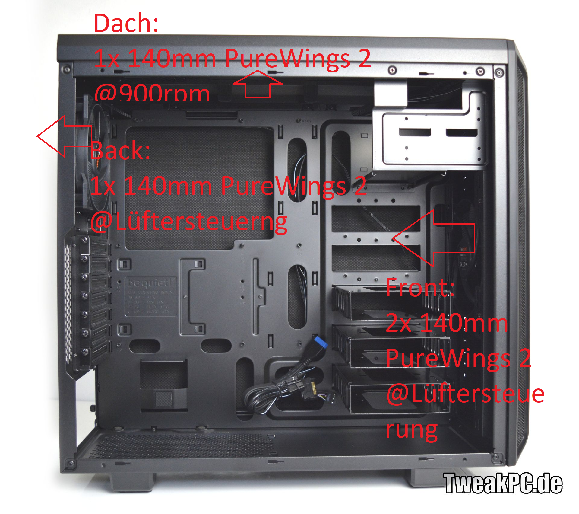

Im Gehäuse sind die Lüfter folgendermaßen verbaut:
Die Lüftersteuerung lief auf "mittlerer Stufe".
Habt ihr Ideen oder Anregungen, was man verbessern könnte? Seht ihr gravierende Probleme?

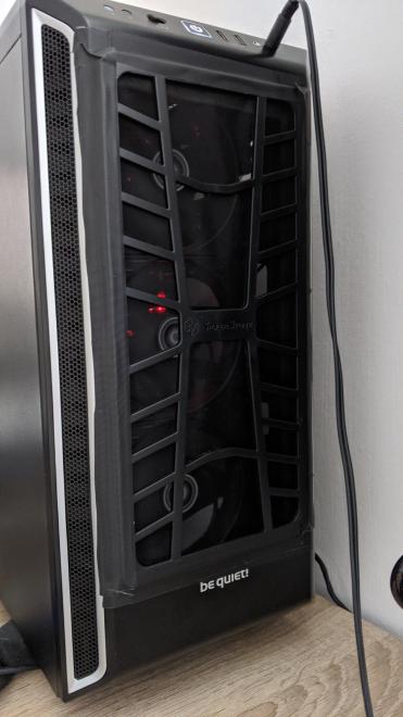

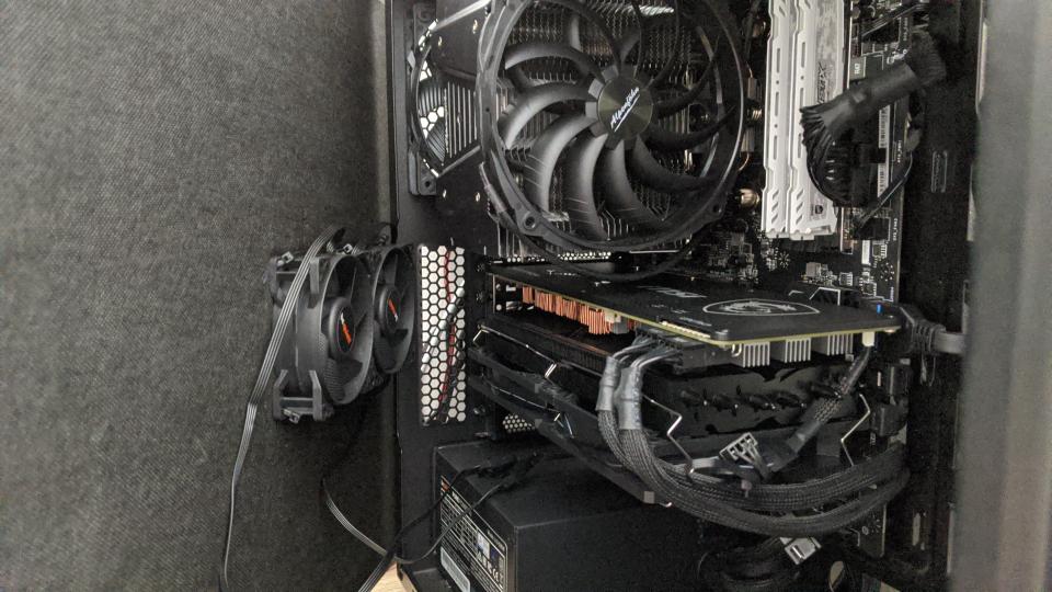

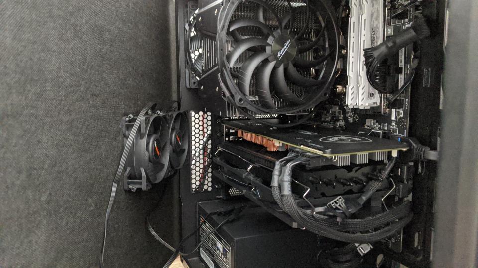

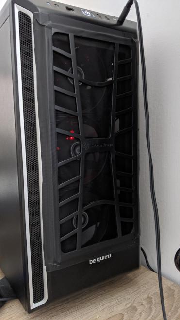

Ich hab auch ein Pure Base 600 und folgendes gemacht:
in der Front hab ich 3x 120mm Lüfter, die Luft ansaugen. Ebenfalls hab ich in die Frontblende ein größeren Rechteck reingeschnitten und es mit nem Staubfilter versehen, für besseren Airflow.
Am Deckel hab ich 2x 140mm Lüfter, die Luft rauspusten.
Hinten oben hab ich 1x 120mm Lüfter, auch raus.
Ebenfalls hab ich am Seitenteil in Höhe der GPU 2 Löcher ausgeschnitten und dort 2x 80mm Lüfter eingebaut, welche dort Luft nach draußen ziehen soll.
Optik und Sauberkeit noch nicht ganz so wie ich will, aber erstmal kb drauf xD
Auch Bilder dabei:

@Xechon Ich fand insbesondere die max. Temperatur von 91 Grad zu viel- auch in einem Stresstest.

Aber 91 Grad bei bis zu 1500U/Min beim CPU-Lüfter ist schon etwas hoch, aber alles noch unterhalb der Todesgrenze.

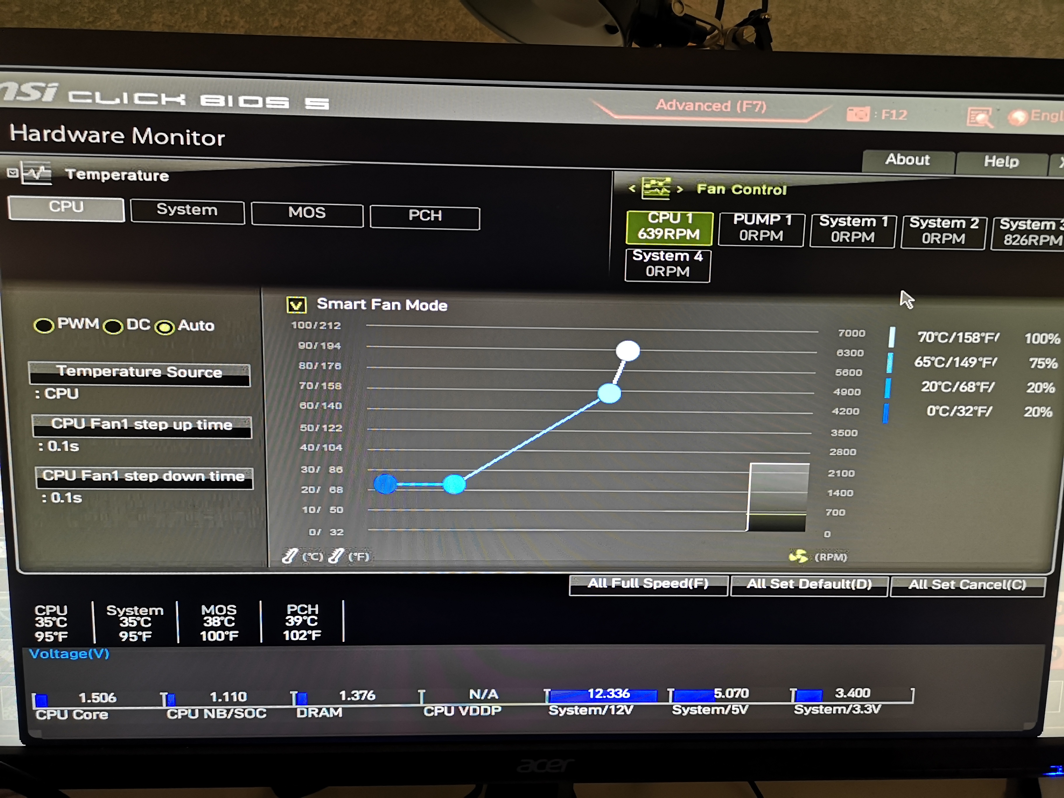

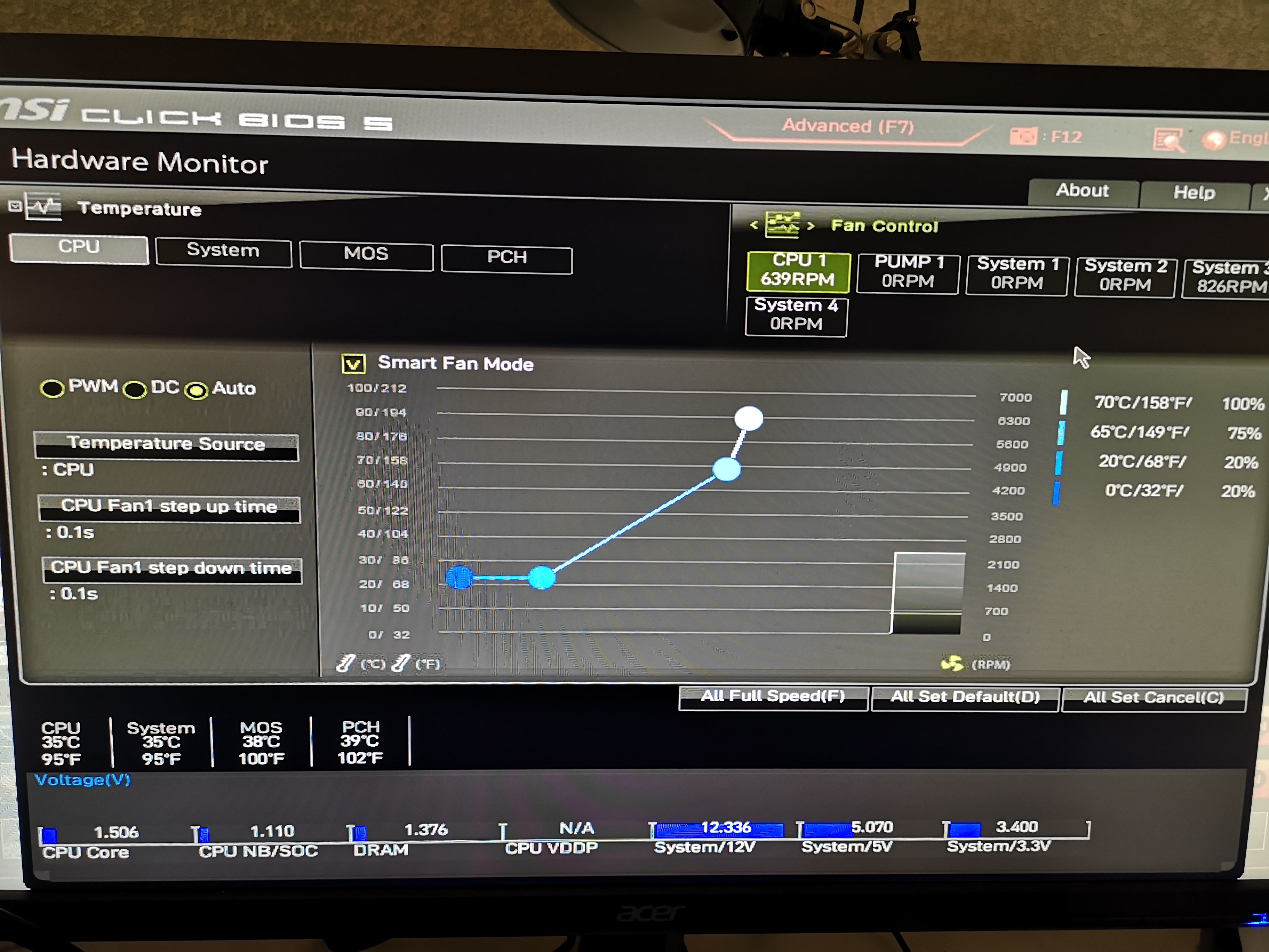

Zeig mal deine Lüfterkurve. Vielleicht dreht dein CPU-Lüfter zu spät hoch.

@wahli Hier die Kurve.
Eigentlich ganz normale Werte bei einem Stresstest.
Passe die Lüfter-kurve im UEFI an und gut ist.
Reaktionen: Acdcrocker
Die Lüfterkurve sieht eigentlich auch gut aus. Ich habe bei mir die Kurve absichtlich schlechter eingestellt, damit der Rechner leiser bleibt. Ich bin da sehr empfindlich.

@wahli Ah, okay :D Ja, ich dachte auch, dass die Kurve eigentlich passen dürfte.
Damit die CPU automatisch auf möglichst hohen Takt bleibt, muss die Temp niedrig bleiben. Von daher wäre es gut, wenn die Lüfter bei 70-75° dann auf 100% laufen.

Die 91 Grad waren die Spitze, ist der Durchschnittswert von 79,3 Grad nicht aussagekräftiger?
Wenn die 91° nur ein Peak waren und sonst die Temperatur bei ca. 80° bleibt, dann ist ja alles Ok.
Ich sehe halt leider nicht den Verlauf der Temperaturkurve beim Test.
Auch Bilder dabei:
Da hast du dein Gehäuse aber sauber verbessert! 😆
Habe auch ein Pure Base 600 und auch hier sind die Temperaturen nicht sonderlich gut. Ein riesiges Loch in die Front sprengen wäre natürlich besserer Temperaturen dienlich aber äußerlich nicht so die Krönung.
