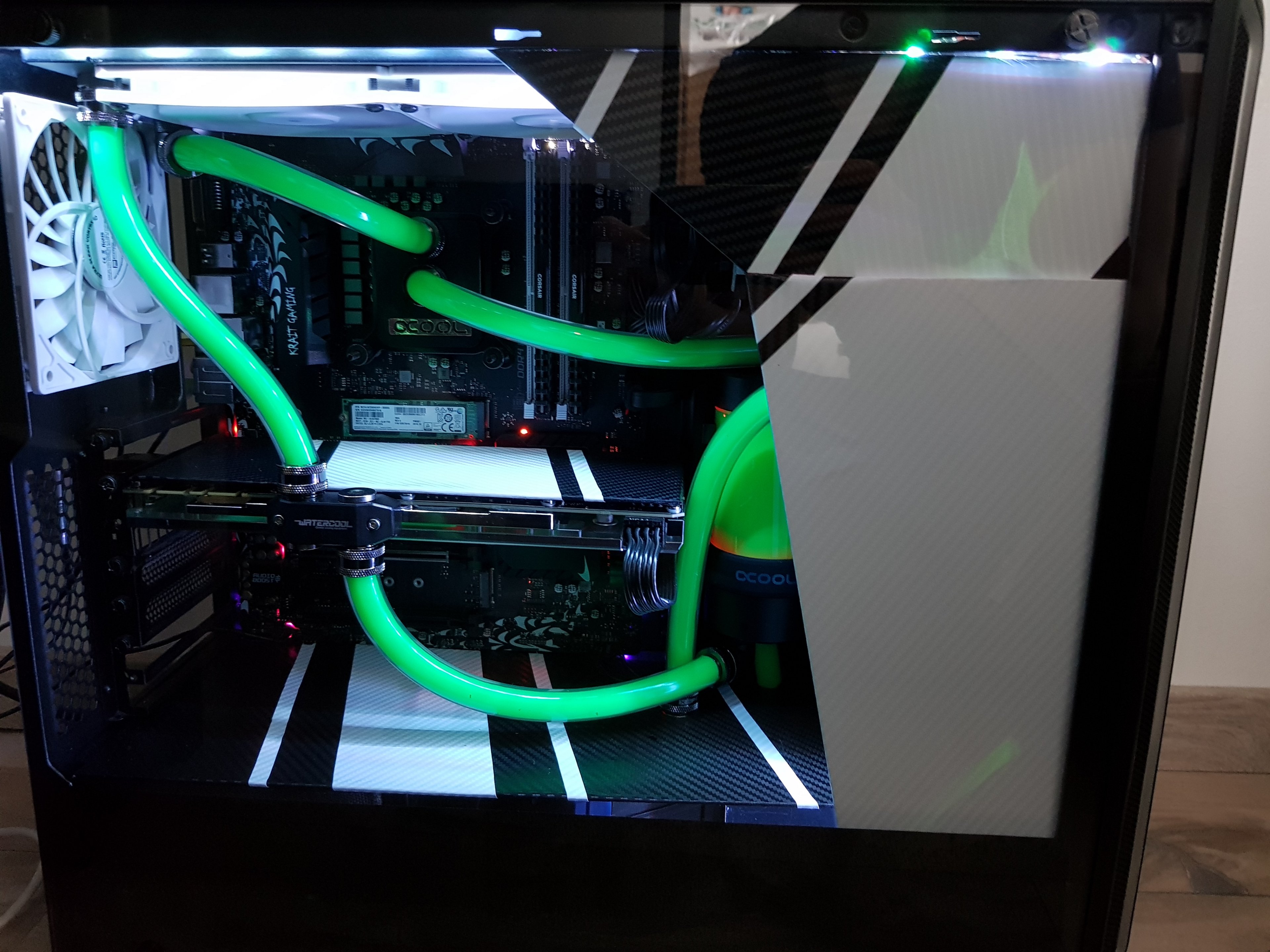

Hallo. Ich wollte nur mal Mut machen. Ich hab das PureBase 600 von bequiet. Alle sagen ja immer, dass dieses Gehäuse nicht sehr Radiatortauglich sei.
Stimmt auch, mit ein paar Anpassungen allerdings ein Kinderspiel.

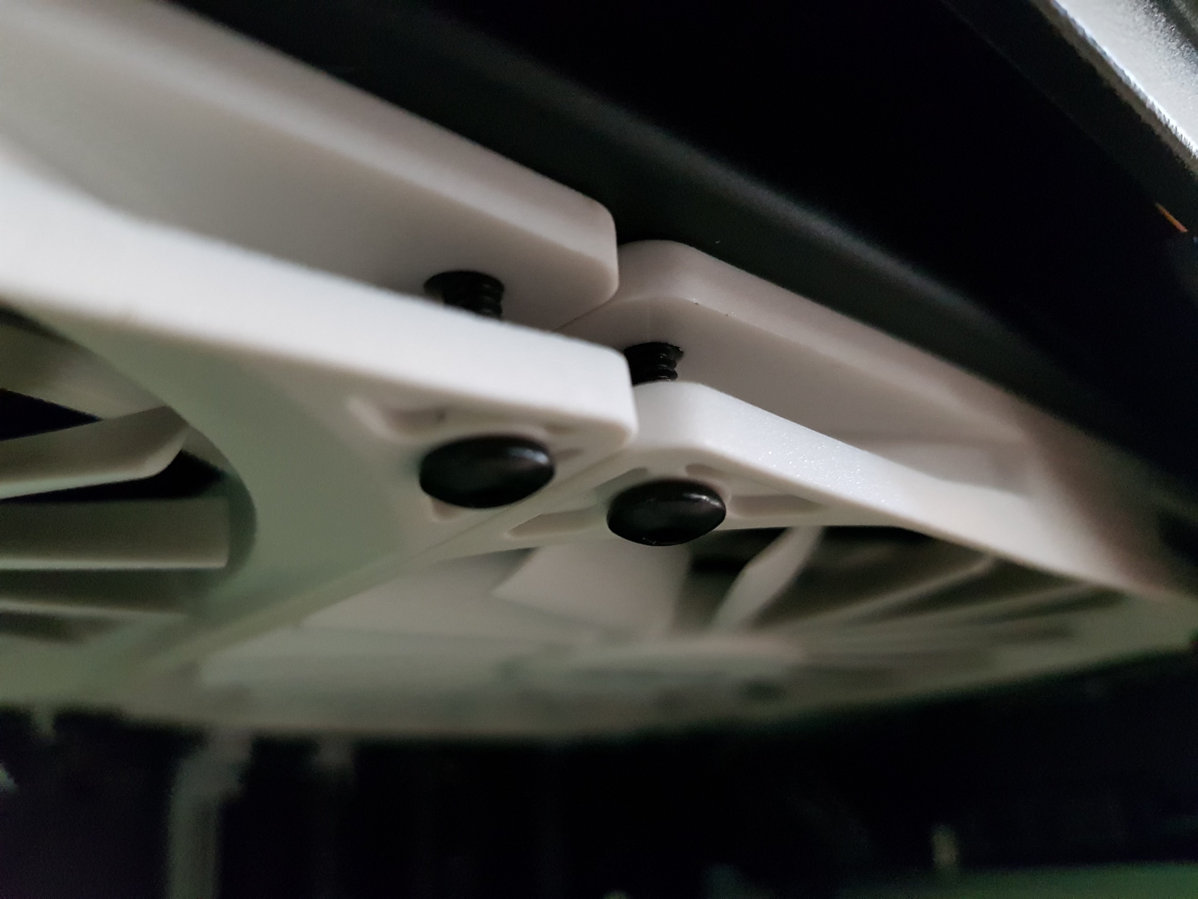

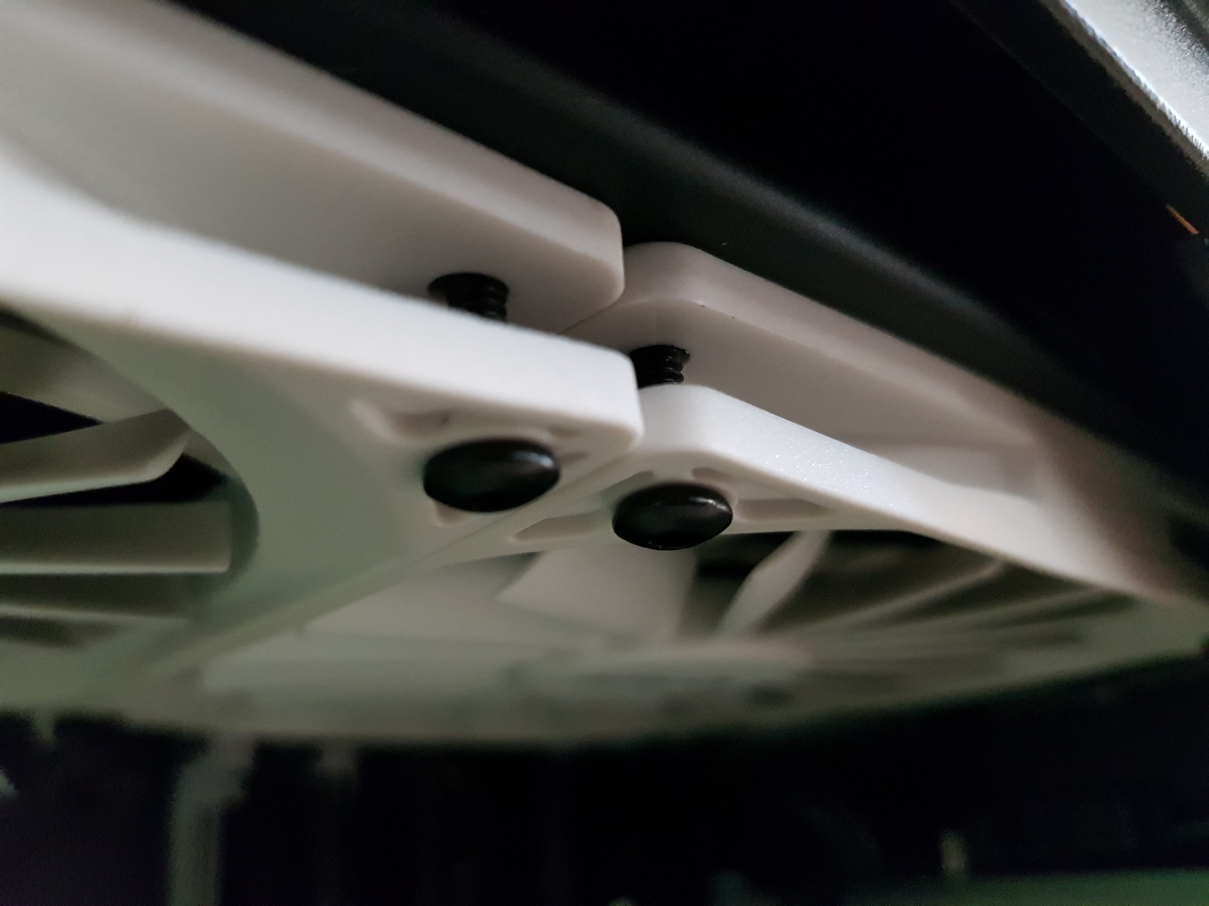

Hab mir die Prolimatech Ultra Sleek Vortex 120mm für den Radiator im Deckel (360mm) gekauft, da die schön flach (15mm) sind, der Frontradi (240mm, 6cm tief) hat zwei Noctua Lüfter dran, Standard.
Die PSU-Abdeckung und die Graka-Backplate ist Eigenbau aus Plexi mit Carbonfolie.
Das Tolle ist, dass selbst das Bluray-Laufwerk und die Lüftersteuerung drin Platz finden.
Jedenfalls steh ich zu Fragen insbesondere zu dem Gehäuse und Wakü gerne zur Verfügung.

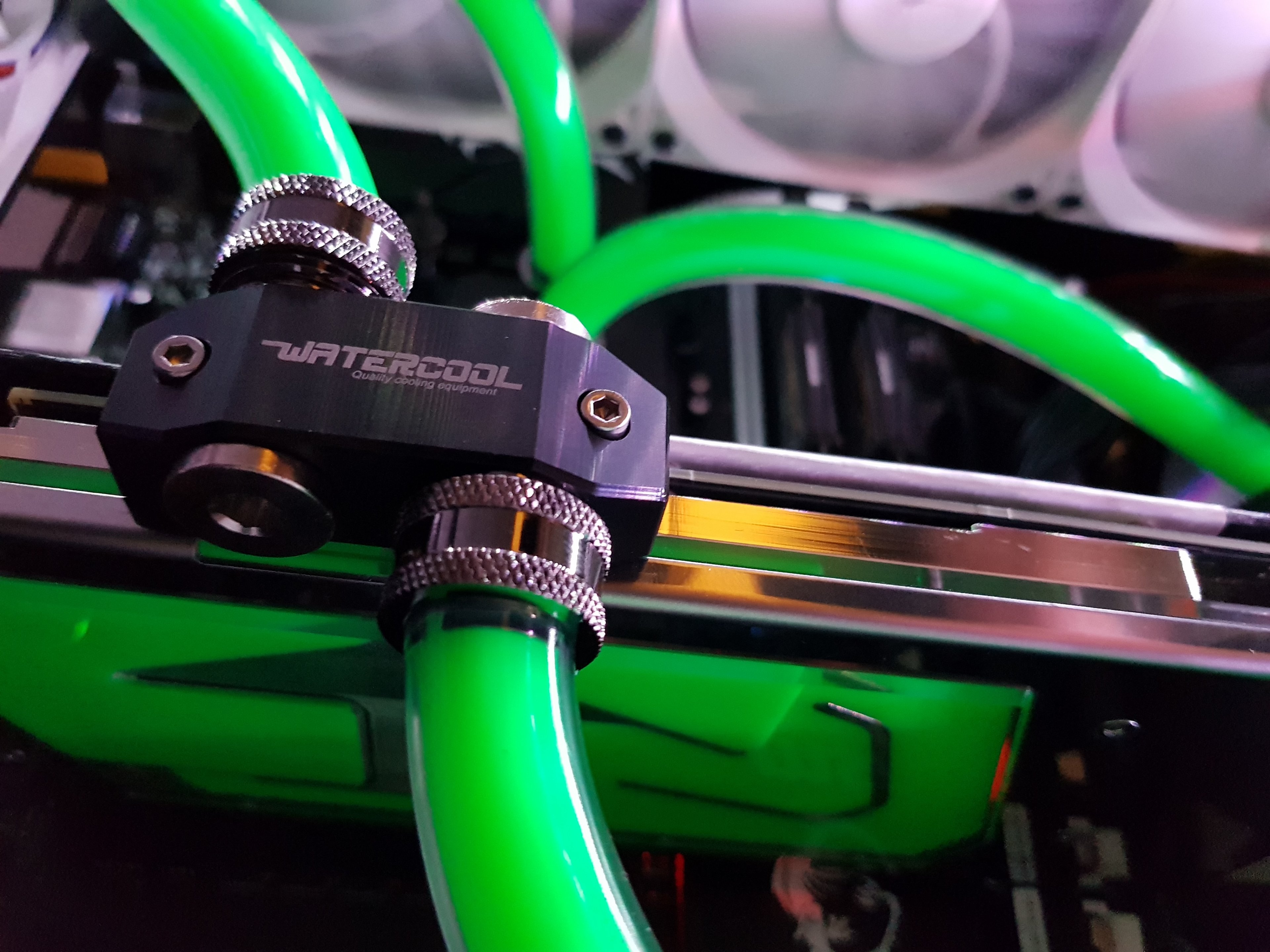

Anbei noch ein paar Pics, wenn's komplett fertig wird die Tage, post ich weitere.
Die Temps unter Last und OC sind btw geil :D

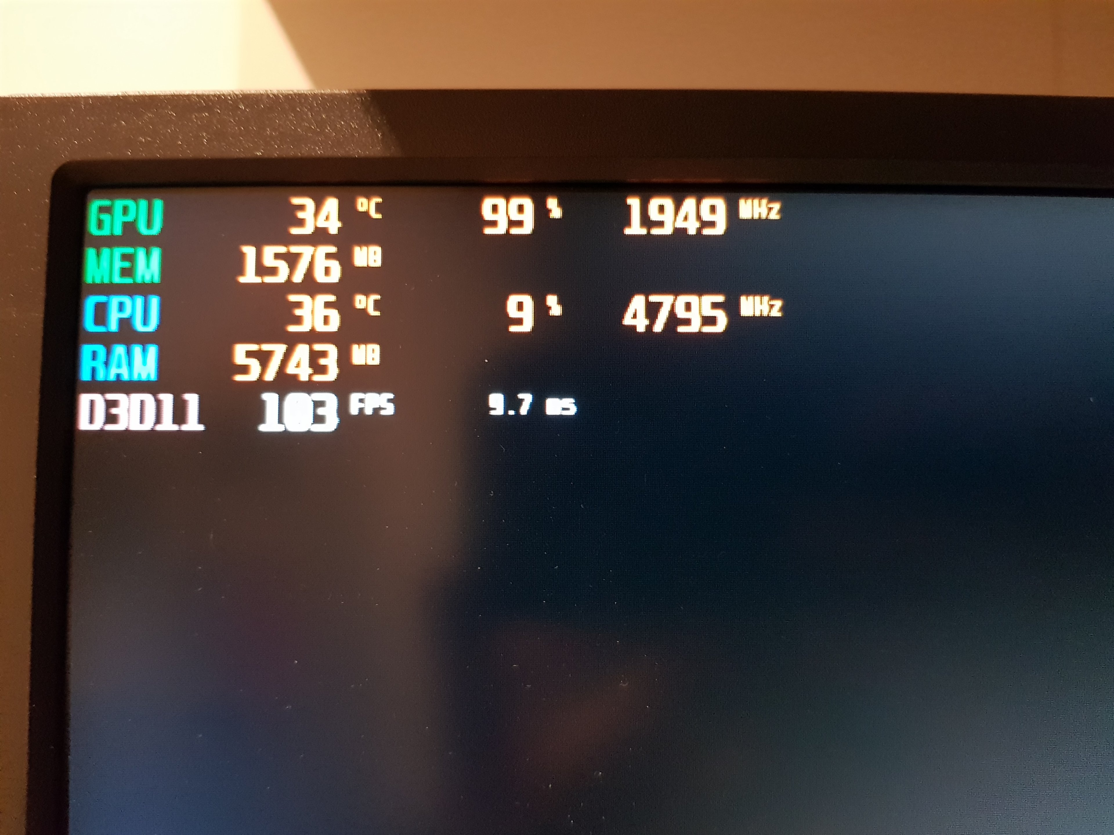

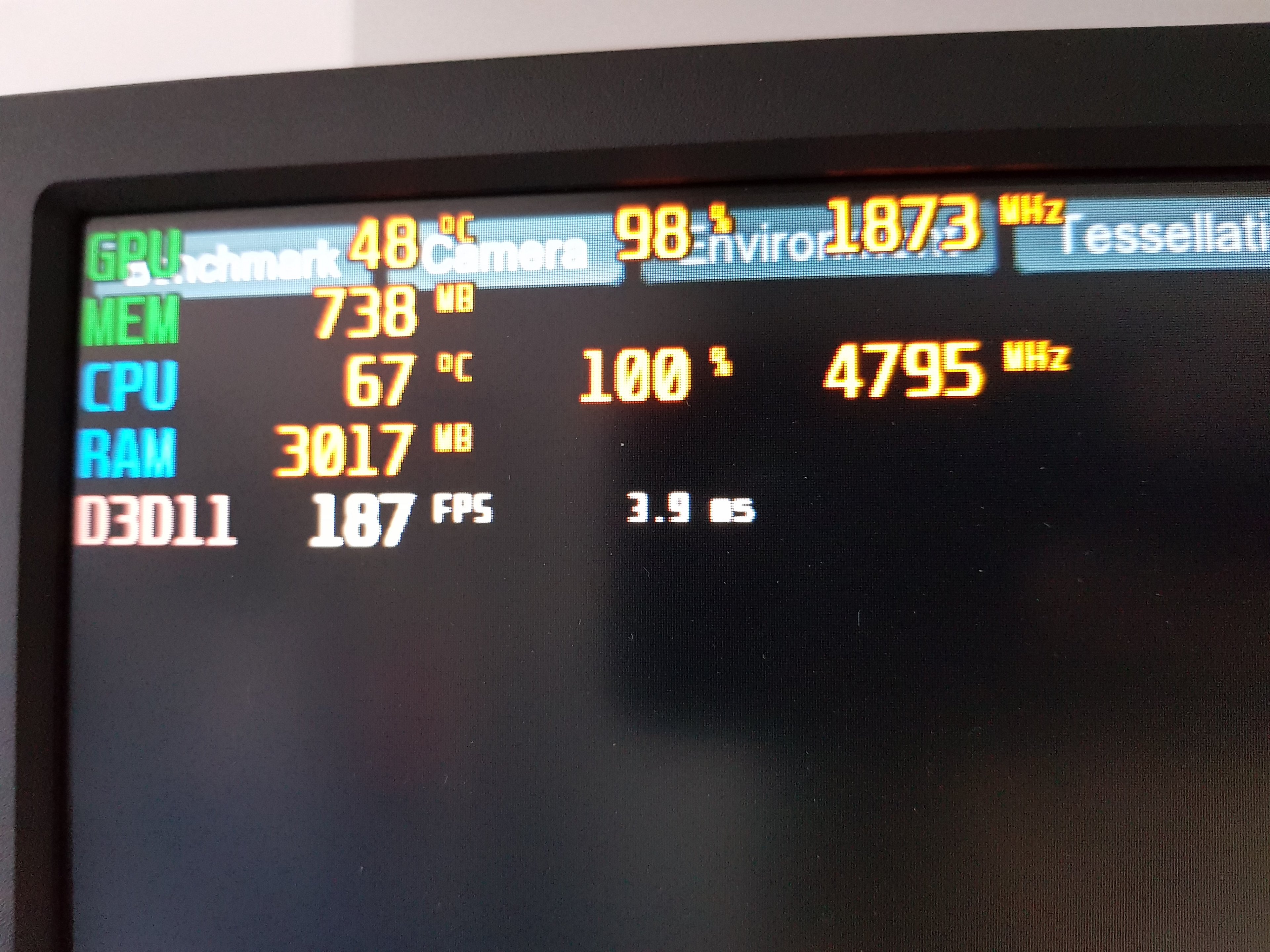

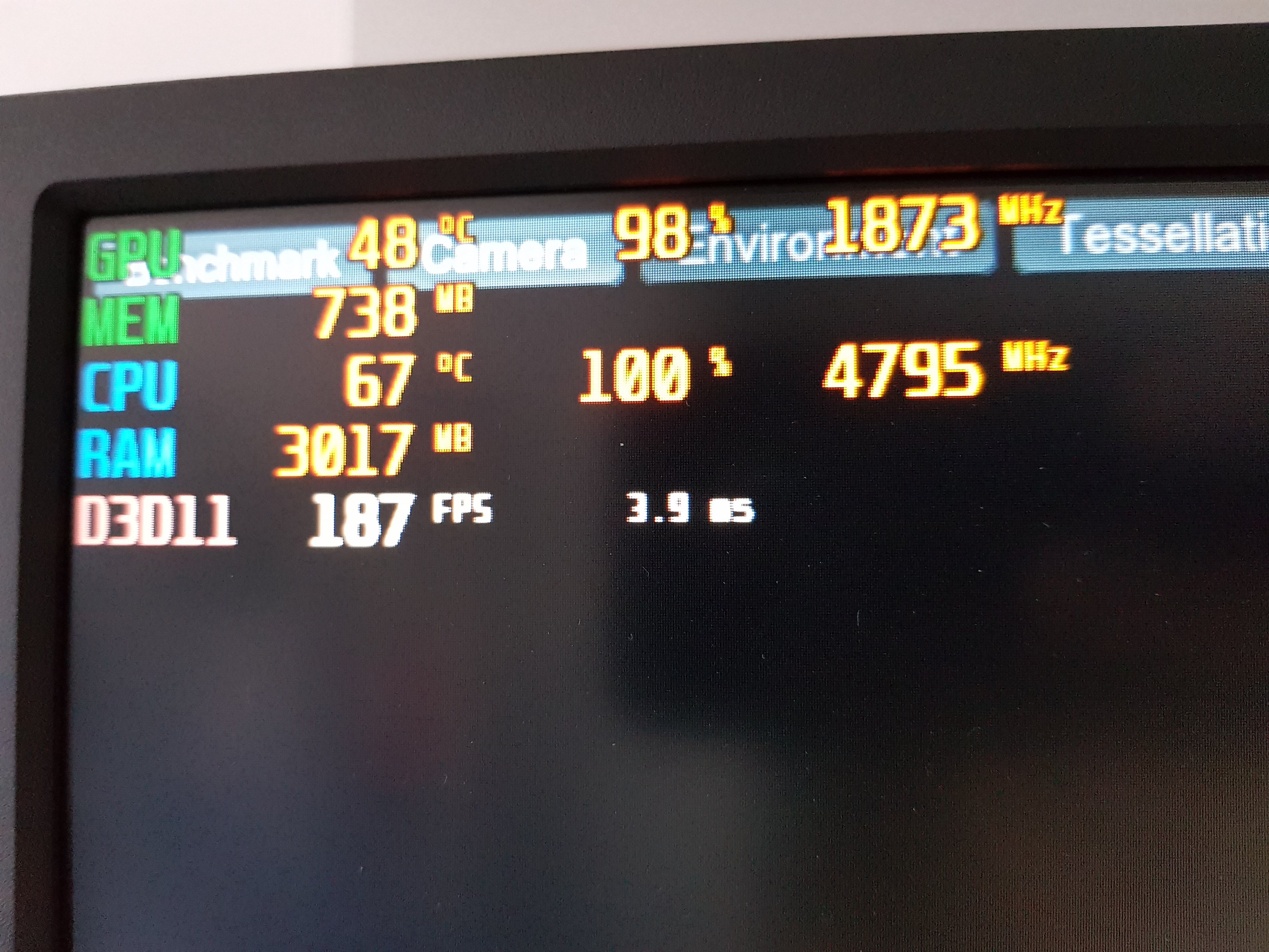

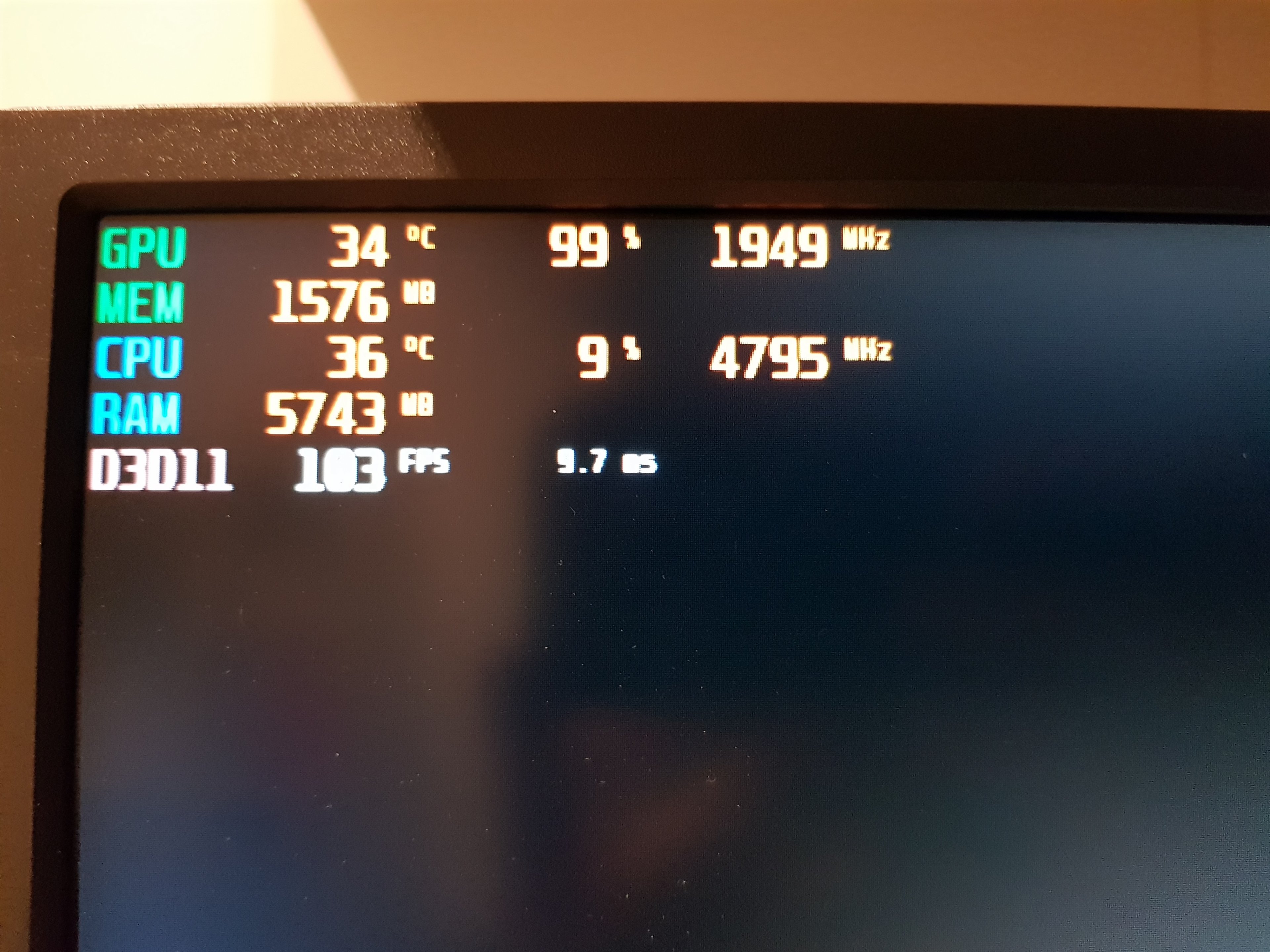

...aus Neugier und zu Vergleichszwecken: Könntest Du mal Prime95 im Torture-Test (Custom Setting, Min und Max FFT size 8k, 'Run FFts in Place') bei gleichzeitigem Heaven Benchmark (Standardeinstellung, d.h. FullHD im Fenstermodus) laufen lassen und die Temperatur/Lüfterdrehzahl nennen (mal alles so 15 Minuten laufen lassen)?
BTW: Du hast da so grünen Schmodder in den Leitungen... :D
mach ich. meld mich.
Siehe Anhang.

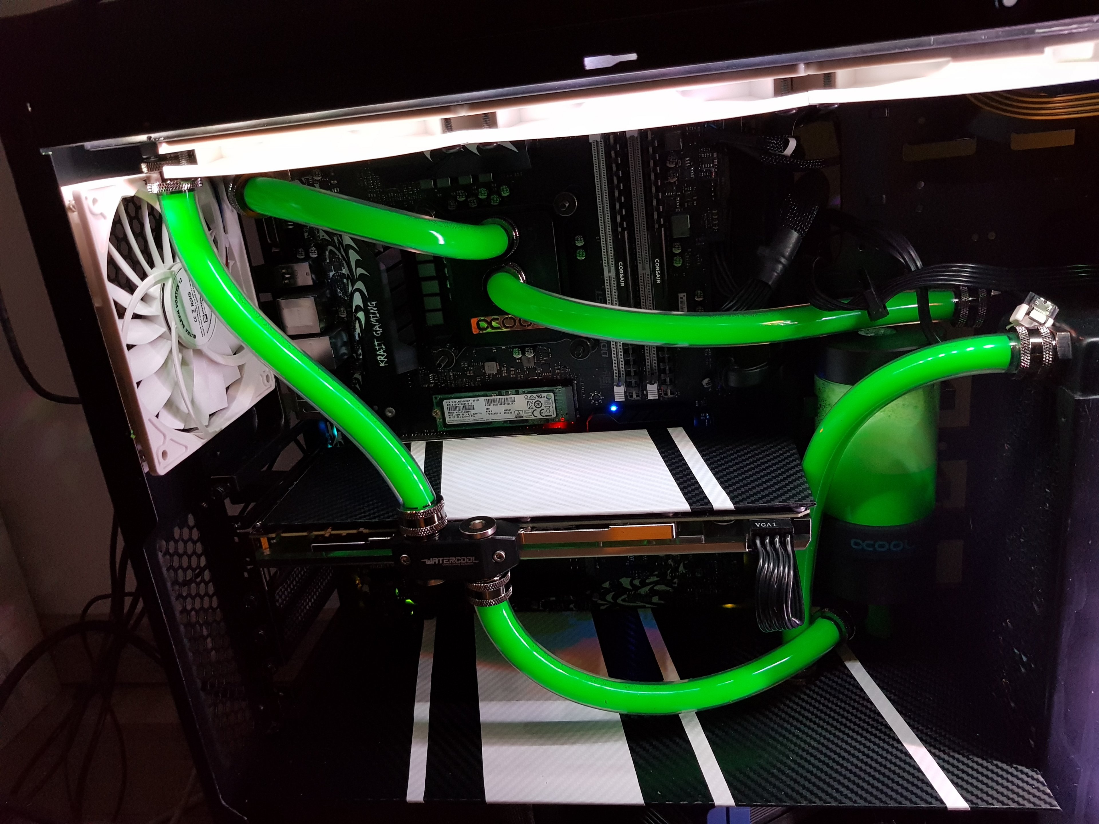

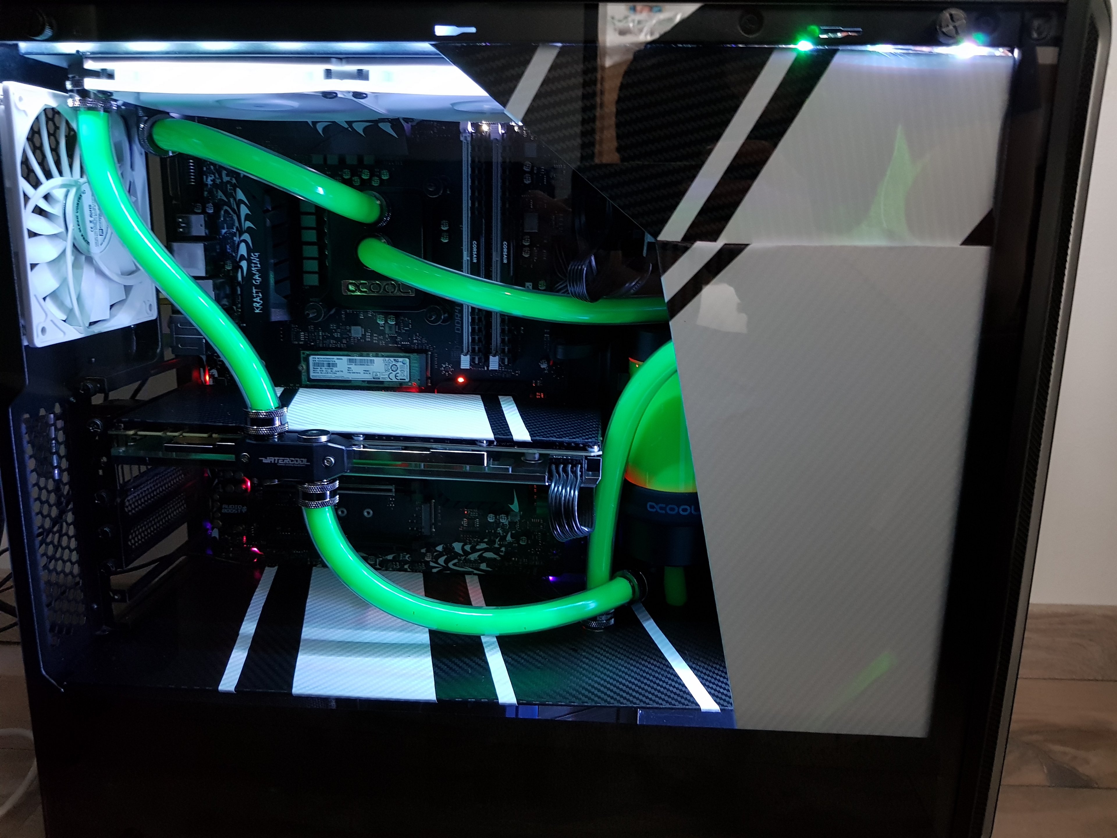

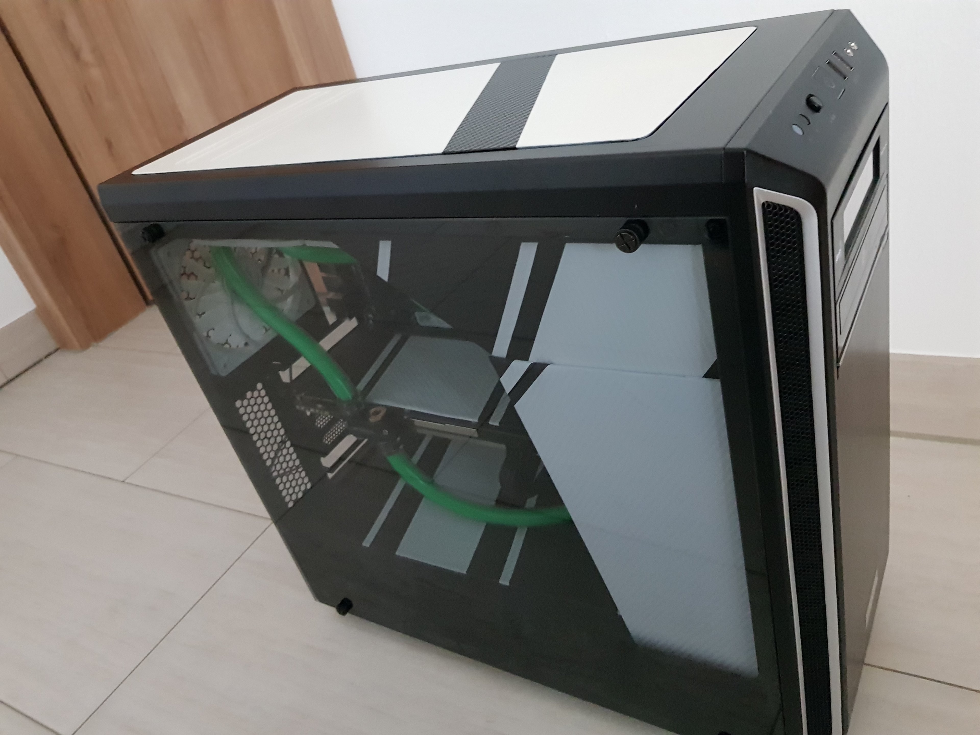

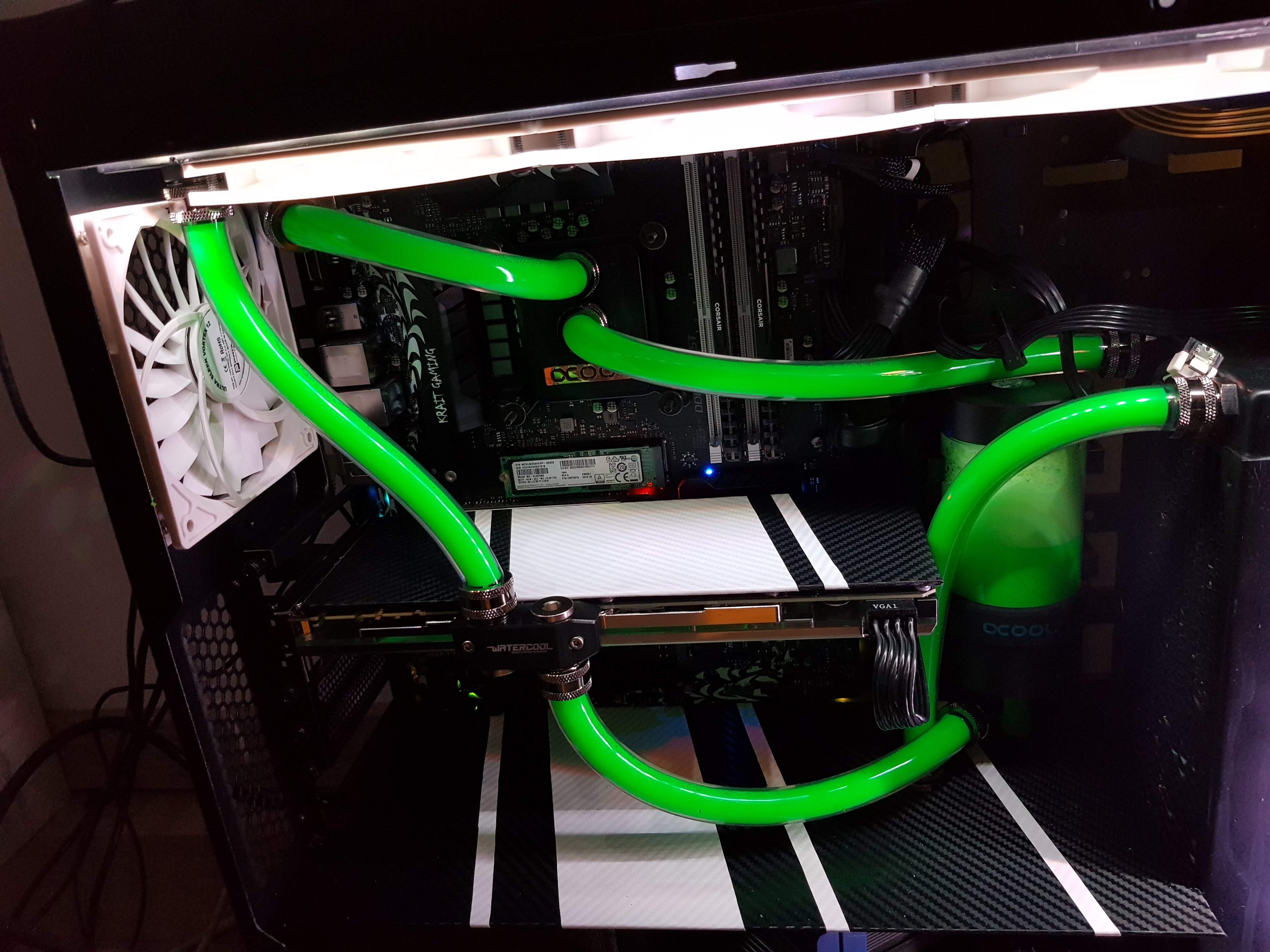

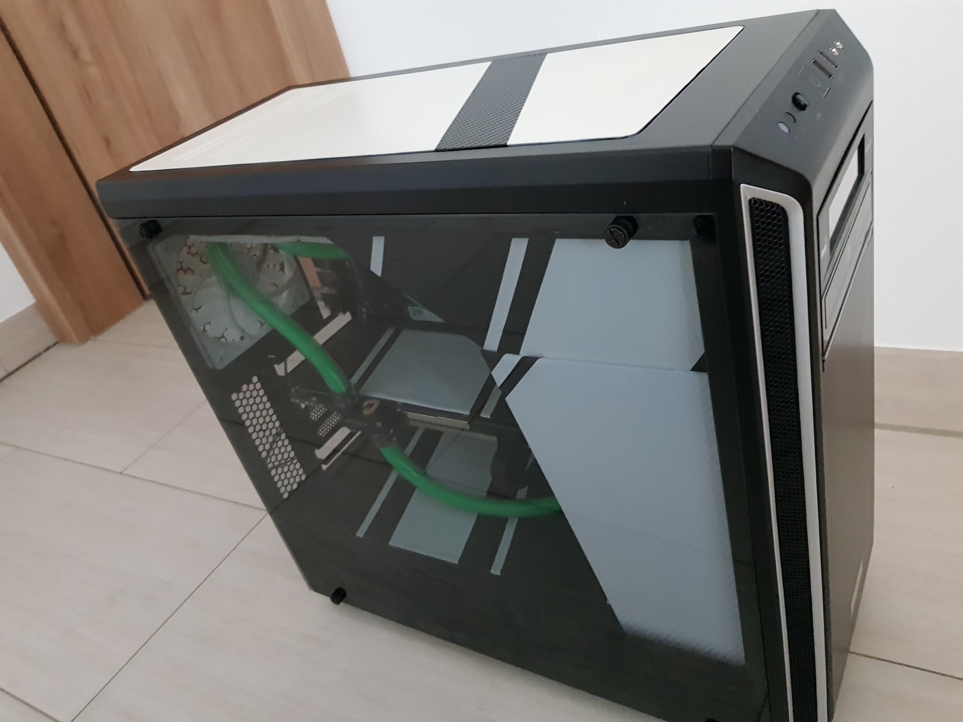

Das Bild vom Radi und das Bild von außen. Endlich fertig. Vorerst.

Sieht doch gut aus! :daumen:
Zur grünen Farbe: Sehr erfrischend und diese Farbe sieht man selten. Damit passt dann sogar die Platinenfarbe der M.2 SSD dazu ;)
Schläuche: Welche hast Du denn und welchen grünen Wasserzusatz?
Zum Radiator: Es gibt 15mm dicke Radis? Das wusste ich gar nicht. Im Prinzip gerade für solche Gehäuse nicht schlecht, aber hast Dich mal informiert, wie gut die Kühlleistung ist im Vergleich zu den 30mm Slim Radis? Oder hab ich das falsch verstanden und die Lüfter sind so dünn? Egal, dann hier dieselbe Frage: wie gut performen die?
Und noch zum Custom Design: Ist das einfach weiß und schwarze Carbonfolie? Sieht nett aus. Hatte ich mir auch mal überlegt, aber ich da etwas planlos, wie ich solche Backplates schneide und verschraube. Wie hast Du das gemacht? Bräuchte sowas noch für meine Soundblaster Z :cool_alt:
Hi, danke erst mal für die Blumen :-)
Also, die Lüfter sind 15mm dick, der Radi ganz normal 30mm. Die Lüfter sind die Ultra Sleek Vortex in weiß von Prolimatech.
Sie performen wie die Temps es zeigen sehr gut, hab sie auf 500 rpm gedrosselt übers MB, unhörbar. Damit laufen sie bei ca. 30-40%. Auf 100 % sind sie wie alle anderen auch laut, aber immer noch leiser als meine Noctua vorne drin.
Ich habe mir ganz normales Plexiglas (2mm dick glaube ich) als Platten im Baumarkt gekauft, gesägt, gefräßt für die Schlauchlöcher und geschliffen.
Anschließend schwarze und weiße Carbonfolie drüber geklebt und fertig. Ist anfangs gewöhnungsbedürftig in der Handhabung, nach kurzer Bearbeitung hat man sich aber dran gewöhnt.
Die Farve ist selbst gemischt aus UV Green, Pastell White (Mayhems) und nem Schuss blauem Wasserzusatz.

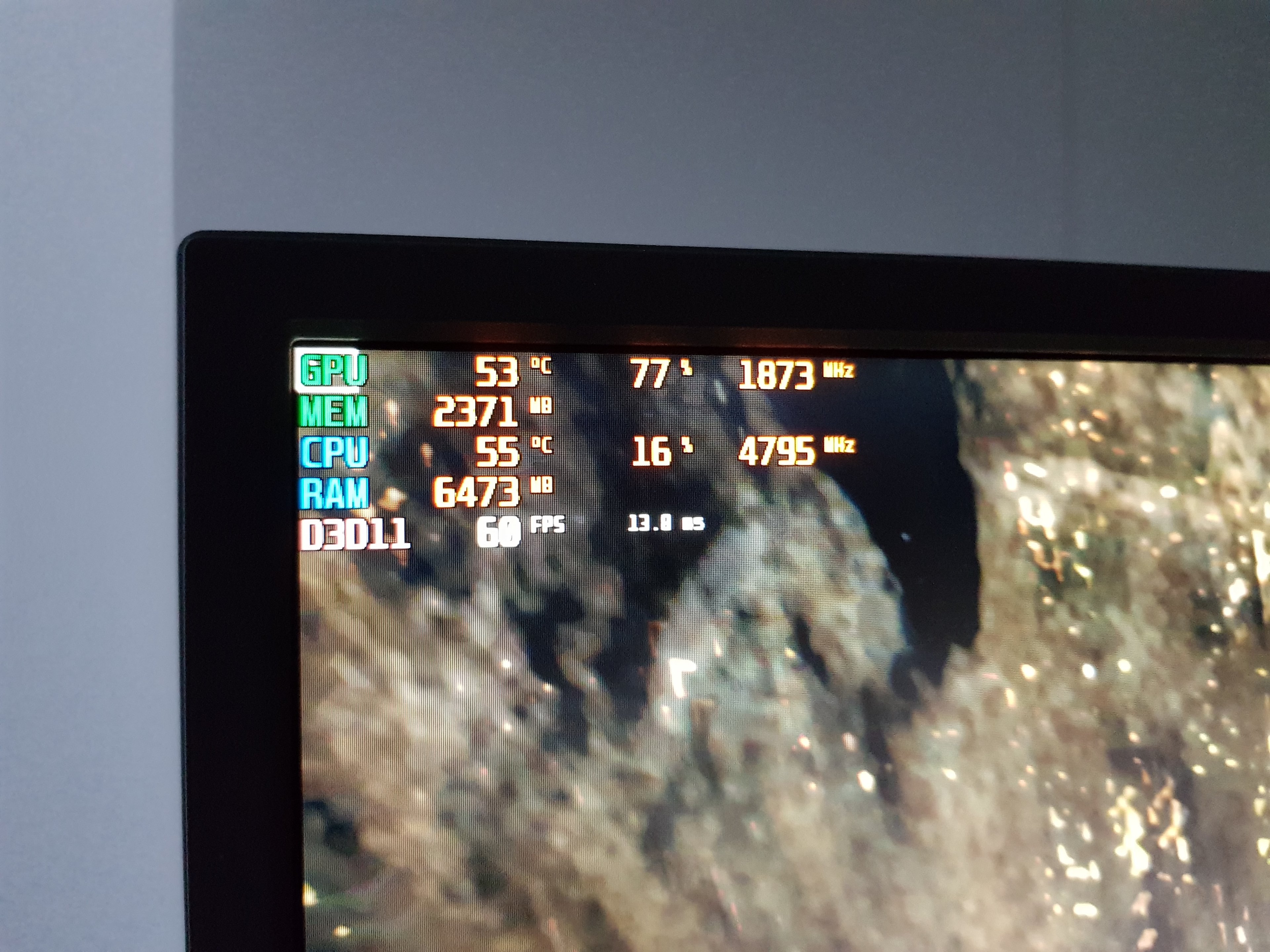

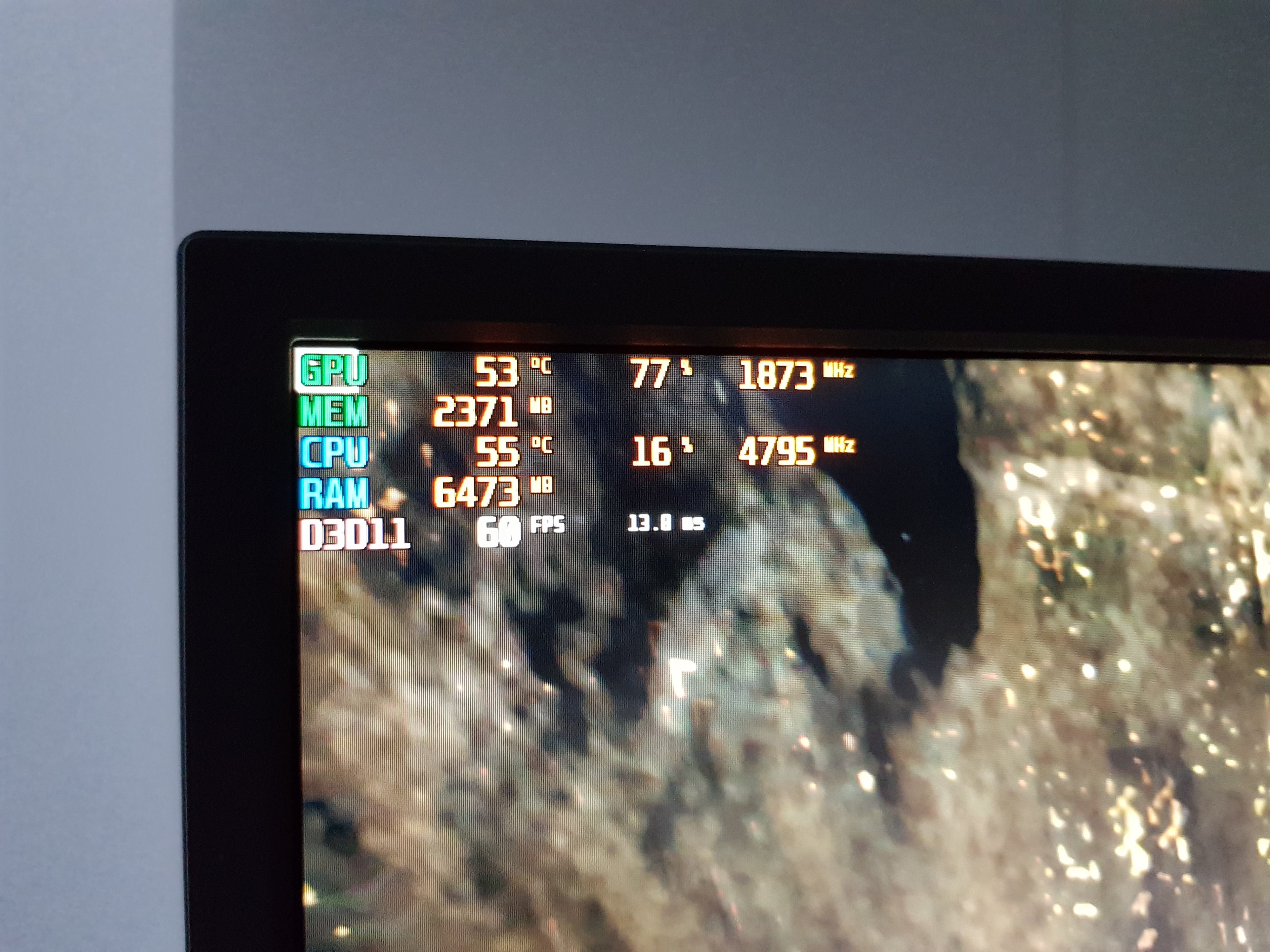

Noch einTempbild nach über 1 h Zocken (The Crew 2) bei Raumtemp 21°C.
EKWB EK-DuraClear 16/10 mm Schläuche hab ich außerdem. Hatte vorher mal 13/10er drin, aber die 16/10 haben einen höheren Biegeradius, also knicken nicht so leicht.
Werden aber im nächsten Schritt bei Zeiten mal durch Hardtubes ersetzt.
Und die Backplate und PSU Abdeckung haben nur kosmetische Funktion, die sind mit doppelseitigem Klebeband fixiert :-)

Hi @caparzo, sehr nette Wasserkühlung hast du dir da zusammengestellt. Mit den dünnen Lüftern scheinst du den Platz in dem kleinen Gehäuse gut ausnutzen zu können. Farbgebung gefällt mir auch sehr gut.
Schau doch mal in den Link in meiner Signatur, das Gehäuse habe ich nämlich auch, allerdings habe ich das Platzproblem auf eine sehr individuelle Weise gelöst :freaky:
Was mir gerade auffällt, hast du im laufenden Betrieb den Deckel geschlossen? Dann sollte der Luftstrom extrem schlecht sein. Das kann ich mir eigentlich kaum vorstellen.
Hi @Colindo,
der Deckel ist im normalen Betrieb zu, beim Zocken natürlich offen. Da hast du Recht, der Airflow wär bescheiden.

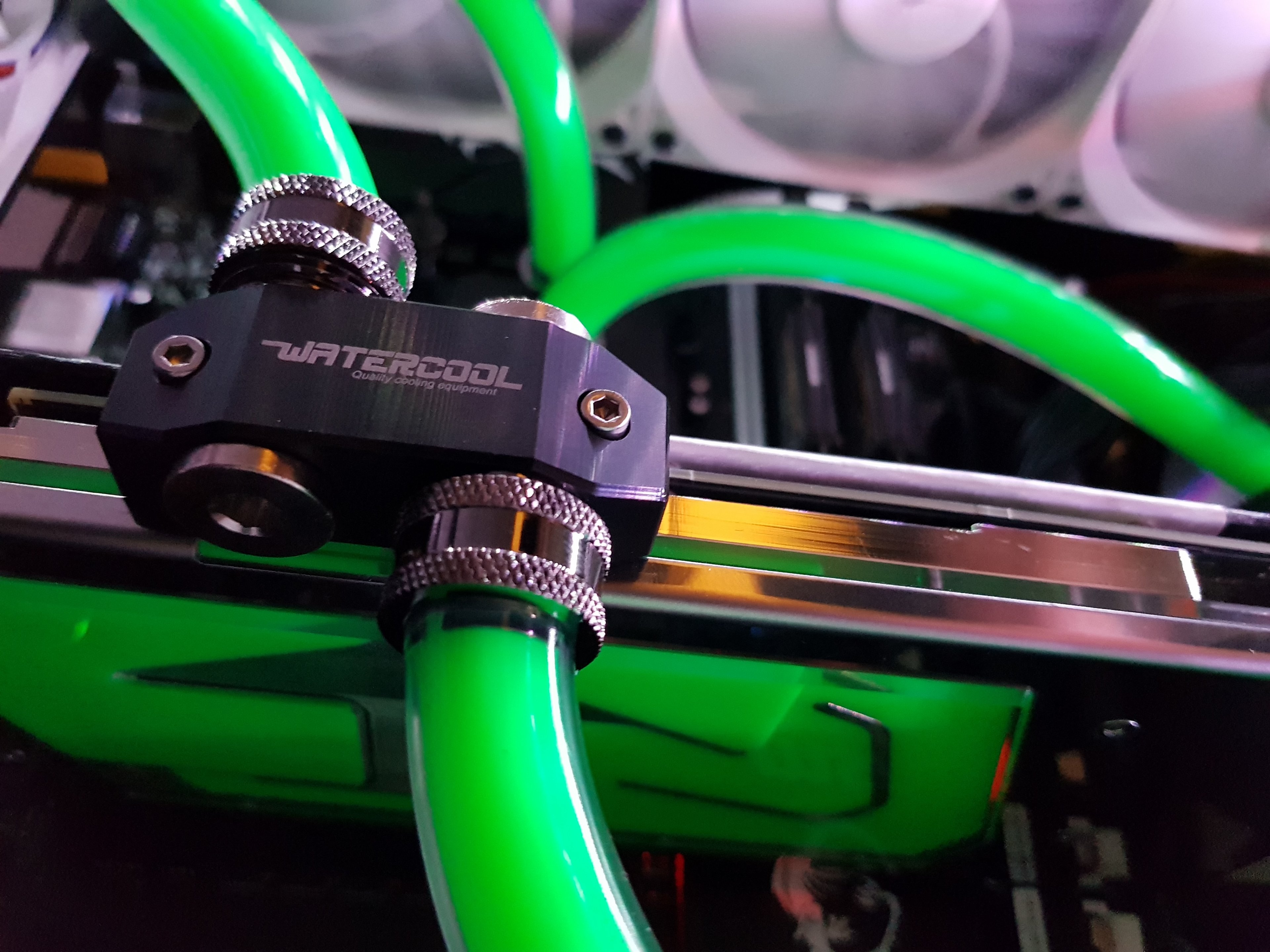

Meine nächsten Schritte sind auch eine neue Pumpe, die Graka aufstellen, damit man den schönen Kühlkörper sieht und Hardtubes. Aber ich werds hier posten ;-)
