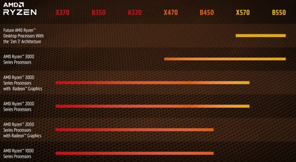

Wird der 2700X denn überhaupt von X570 unterstützt?
Ich dachte da wird nur 3000er und 5000er Serie unterstützt.
Gemischten Ram....dual ranked....das schmeckt einer Zen/Zen+ CPU eher weniger.
Wie sieht es aus, wenn du erstmal nur zwei Riegel nutzt?
@Baal Netbeck
das war bei den B550 MBs. Die X570 unterstützen die noch -> Übersicht.
War mir aber gerade wo du es sagtest auch nicht mehr ganz sicher.
Das Mainboard unterstützt die CPU auch mit der ersten Bios Version, ein Update ist daher nicht nötig.
