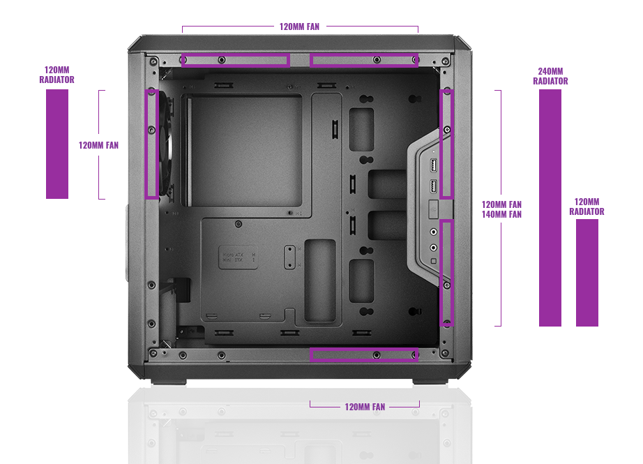

da mein Pc regelmäßig einem Jet gleicht, wenn ich das Sidepanel montiert habe, und der Prozessor auch schon mal gut
und gerne beim Spielen die 89 Grad Marke knackt, habe ich jetzt auf von Forenmitgliedern die Shadow Wings 2 gekauft,
da mir die Silent Wings 3, doch was teuer waren.
Hier die Installationsmöglichkeiten
771799
Ich habe 2x140mm Shadow Wings 2, und einen 120er.
Da da Gehäuse quasi komplett Durchlöchert ist, stelle ich mir das mit dem Statischen Druck etwas schwer vor,
wäre das Gehäuse dicht, würde es ja eigentlich nicht so viel ausmachen wo was rein oder rausgeblasen wird, da ein ständiger starker Luftzug vorhanden ist.
Verbaut ist bei mir ein Top Down Kühler, (Siehe Bild)
771800
Wäre es klüger die Luft von den Zwei 140ern vorne rausziehen zu lassen, und den Prozessorkühler direkt hinten
mit frischer Luft durch den 120mm zu versorgen, indem der in das Gehäuse reinpustet, oder
soll ich doch lieber wie üblich hinten rausblasen und vorne reinziehen lassen ?
Danke im Vorraus ; )

ich würde vorne front 2 rein unten 1xrein, oben 2x raus. ist das nen topblower auf der cpu? vernünftiger towerkühler würde wohl mehr bringen und auch leiser sein. falls es passt von der höhe eines cpu towerkühler. oder evtl über ne cpu wakü nachdenken

Wenn die CPU so warm wird liegt es wahrscheinlich eher an der Kombi Übertaktet und Standard-Kühler.
Das Problem mit zusätzlichen Lüftern in den Griff bekommen wird eher schwer, denke ich.
Du könntest einen Lüfter über der CPU nach oben rausblasend montieren und die anderen klassisch vorne rein, hinen raus. Das Gehäuse ist eh offen wie es nur geht, also gezielt einen Luftstrom erzeugen wird eher schwer, denke ich.
Also hinten nur einen 120er der gegen ein gelochtes Blech bläst und dann über wenig Airflow wundern ?
Entweder Dremel ansetzen oder einen weiteren Lüfter in den Deckel hinten für Verdopplung des Airflows.
