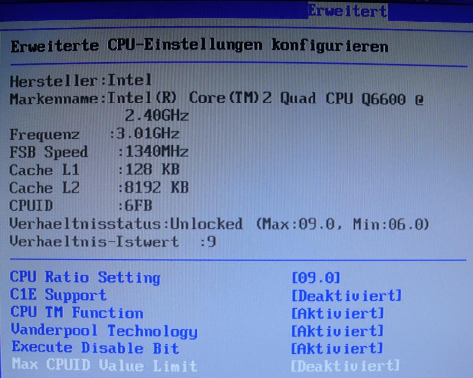

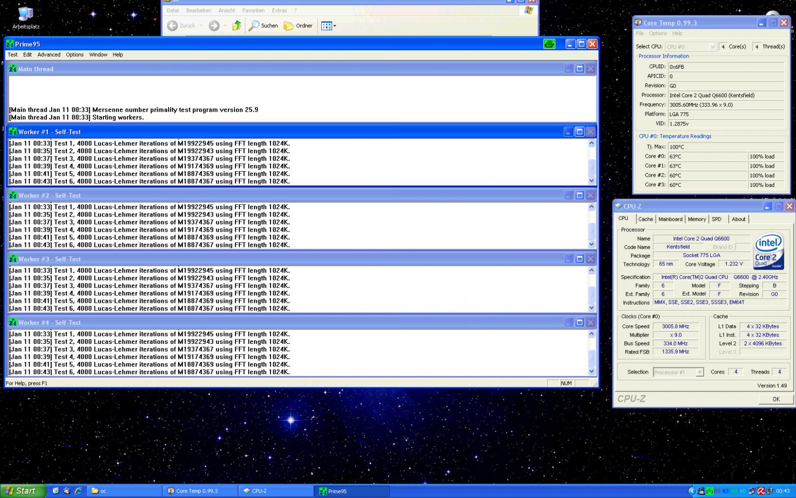

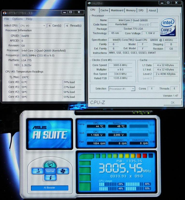

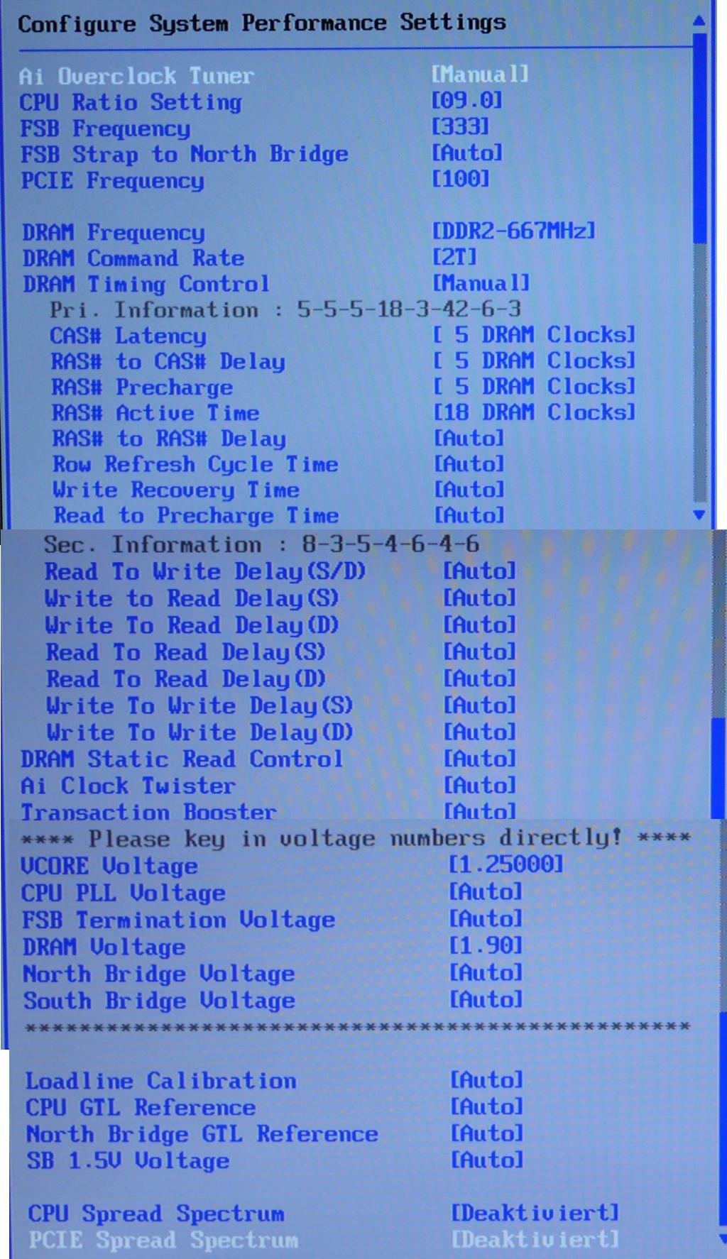

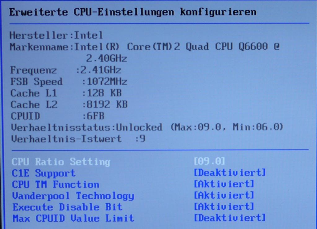

Hallo Leute,
erst einmal vielen Dank für den How to Guide. Ich bin was das übertakten angeht ein Anfänger und dieser Guide und einige Threads in diesem Forum waren wirklich sehr hilfreich.
Mein System sieht so aus:
Mobo : Asus P5E (X38)
Prozessor : Q6600 G0 @ 3,0GHz
CPU Kühler: Thermalright SI-128 SE
Vcore : 1.25V
Core Temp max : ~ 61, 60, 60, 60 (bei Prime-Belastung)

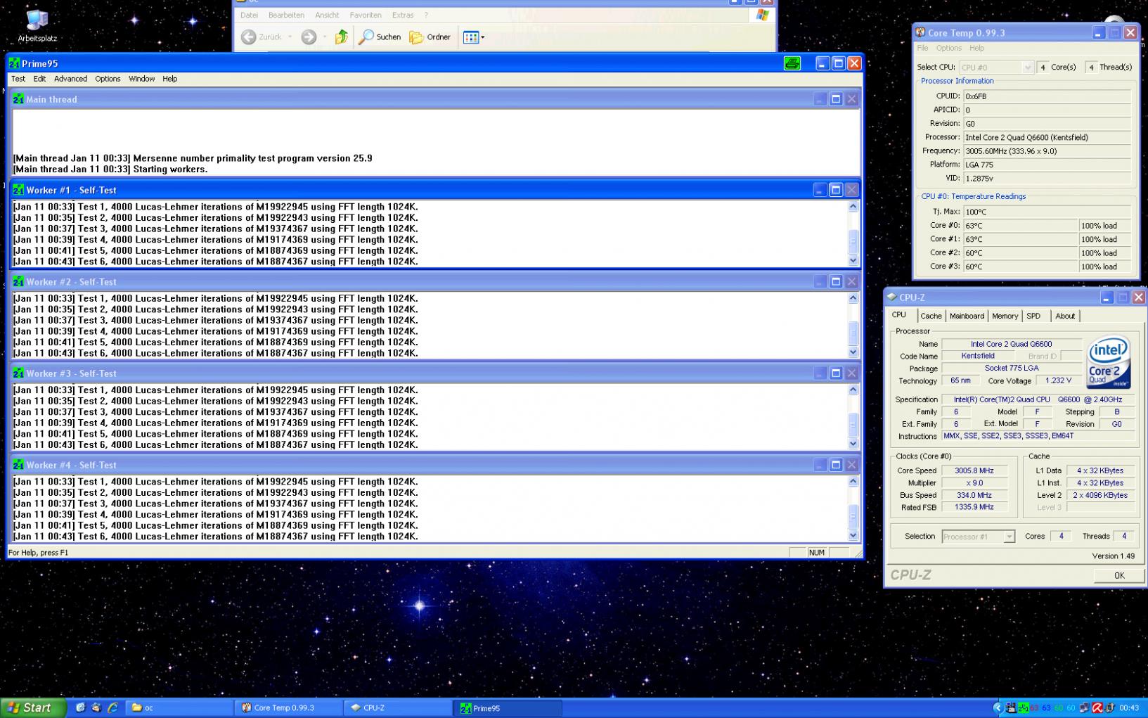

zur Sicherheit habe ich auch noch ein paar Screenshots (siehe Anhang).
Nun zu meinem Anliegen:
1.) Was sollte ich noch machen damit das System bei 3 GHz noch stabiler läuft?
2.) Ich würde das System gern auf 3,3 GHz bringen, aber irgendwie bekomme ich es nicht wirklich stabil, wenn ich Prime laufen lasse bekomme ich nach ein paar Minuten einen Fehler?
Welche Angaben habe ich vergessen, die noch notwendig sind? :D
Für eure Hilfe schon einmal vielen Dank im Voraus. :)
Gruß,
Sairon

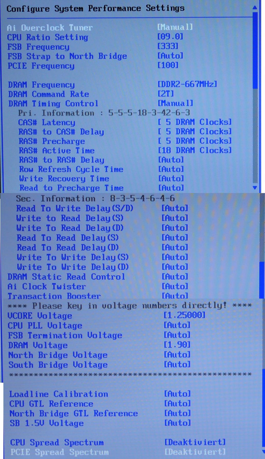

Erstmal die wichtigsten Voltages ala FSB VTT, NB, SB, CPU PPL fixen! Zudem solltest du deinen RAM erwähnen.
Hier findest du hilfreiche Infos.
Außerdem gibt es einen Anfänger Thread. Die Grundkenntnisse muss man sich schon selber beibringen, denn ohne braucht man erst garnicht mit OC anzufangen.

Also erstmal, jedes Board und jede CPU des gleichen Typs sind verschieden. Die Voltages müssen von System zu System individuell angepasst werden! Es gibt Richtwerte nach denen man sich richten kann, aber mehr auch nicht.
CPU PLL und die SB sollten auf den kleinsten Wert eingestellt werden. NB, VTT, Vcore muss von jedem selber ausgemittelt werden. Bei Stabilitätproblemen einfach eine Stufe höher stellen, aber am besten schaust du dich im Maximus Thread um, da gibt es schon konkrete Richtwerte, denn dein Board lässt sich ganz einfach zu einem Rampage flashen, aber auf eigene Gefahr. Deshalb sollte du es dort mal versuchen. Den Strap solltest du auch umstellen, da dein RAM unter seinen Spezifikation läuft.

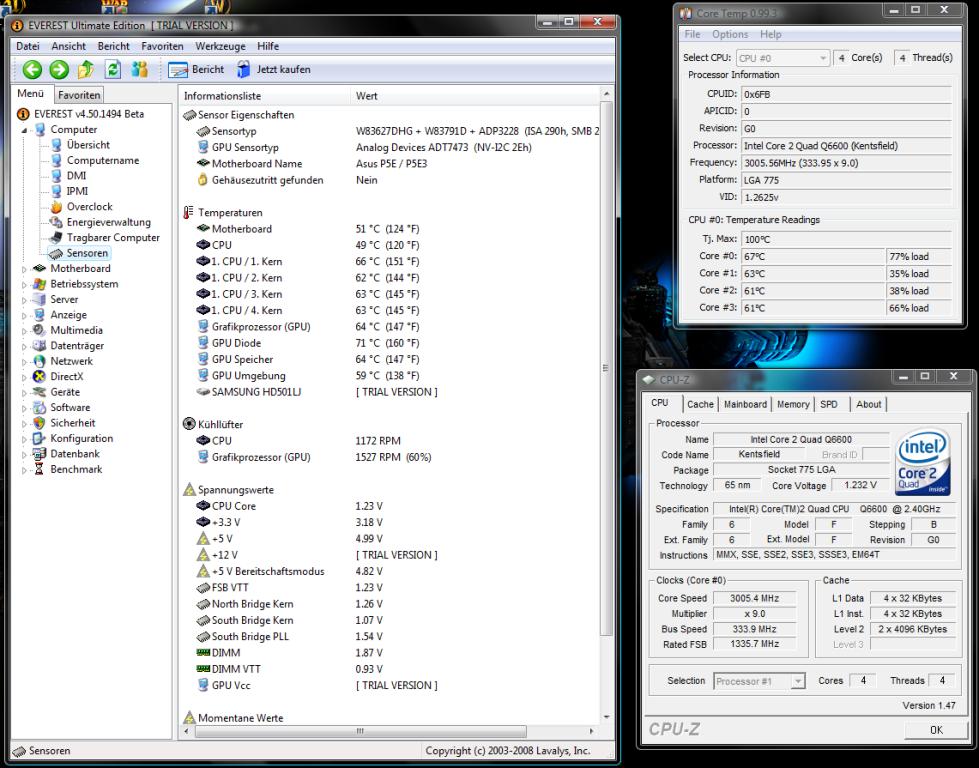

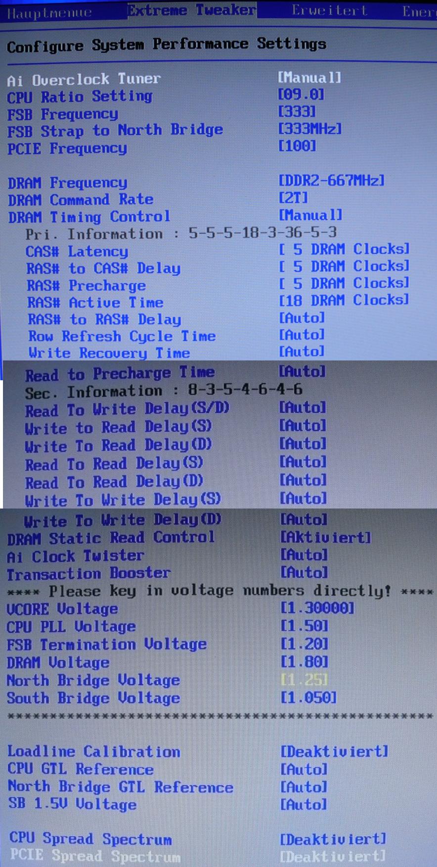

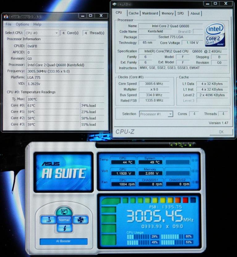

sodele habe es jetzt wie auf den Bildern eingestellt.
Sind die Werte und die Temperaturen soweit in Ordnung (im Anhang auch als Bild)?
Bios:
Ai Overclock Tuner [Manual]
CPU Ratio Setting [09.0]
FSB Frequency [333]
FSB Strap to North Bridge [333MHz]
PCI-E Frequency [100]
DRAM Frequency [DDR2-667MHz]
DRAM Command Rate [2T]
DRAM Timing Control [Manual]
CAS# Latency [ 5 DRAM Clocks]
RAS# to CAS# Delay [ 5 DRAM Clocks]
RAS# Precharge [ 5 DRAM Clocks]
RAS# Active Time [18 DRAM Clocks]
DRAM Static Read Control [Aktiviert]
Ai Clock Twister [Auto]
Transaction Booster [Auto]
VCORE Voltage [1.3000]
CPU PLL Voltage [1.50]
FSB Termination Voltage [1.20]
DRAM Voltage [1.80]
North Bridge Voltage [1.25]
South Bridge Voltage [1.050]
Leadline Calibration [Deaktiviert]
CPU GTL Reference [Auto]
North Bridge GTL Reference [Auto]
SB 1.5V Voltage [Auto]
CPU Spread Spectrum [Deaktiviert]
PCI-E Spread Spectrum [Deaktiviert]
C1E Support [Deaktiviert]
CPU TM Function [Aktiviert]
Vanderpool Technology [Aktiviert]
Execute Disable Bit [Aktiviert]
Max CPUID Value Limit [Deaktiviert]

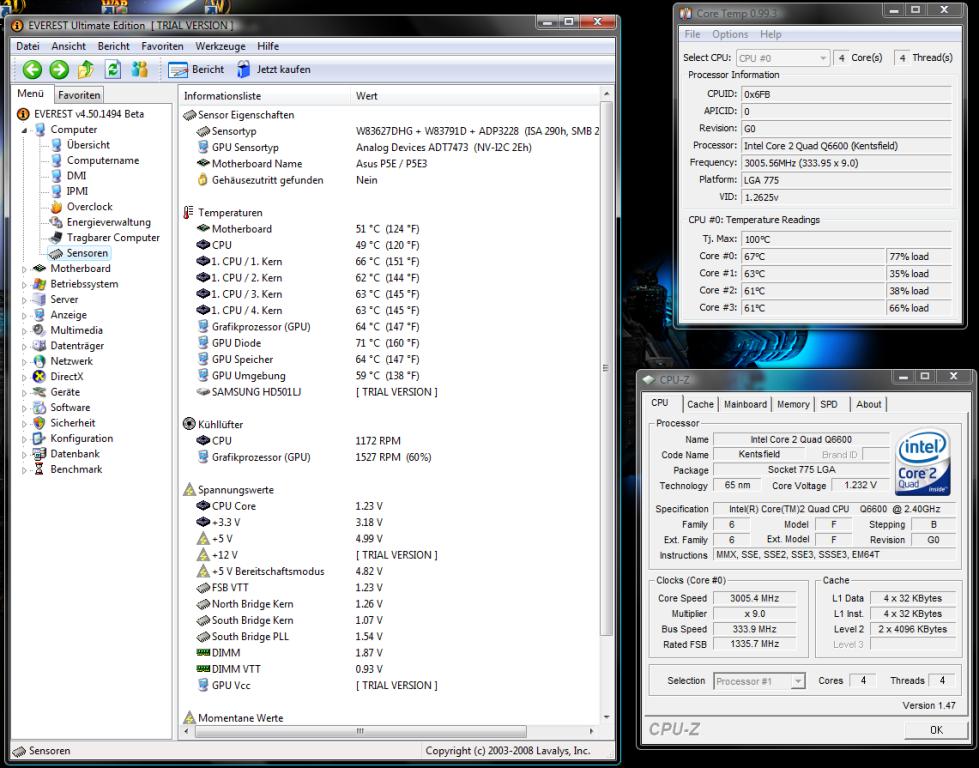

Everest Ultimate Edition:
Temperaturen
Motherboard 51°C
CPU 49°C
1. Kern 66°C
2. Kern 62°C
3. Kern 63°C
4. Kern 63°C
GPU 64°C
GPU Diode 71°C
GPU Speicher 64°C
GPU Umgebung 59°C
Spannungswerte
CPU Core 1.23 V
FSB VTT 1.23 V
North Bridge Kern 1.26 V
South Bridge Kern 1.07 V
South Bridge PLL 1.54 V
DIMM 1.87 V
DIMM VTT 0.93 V
