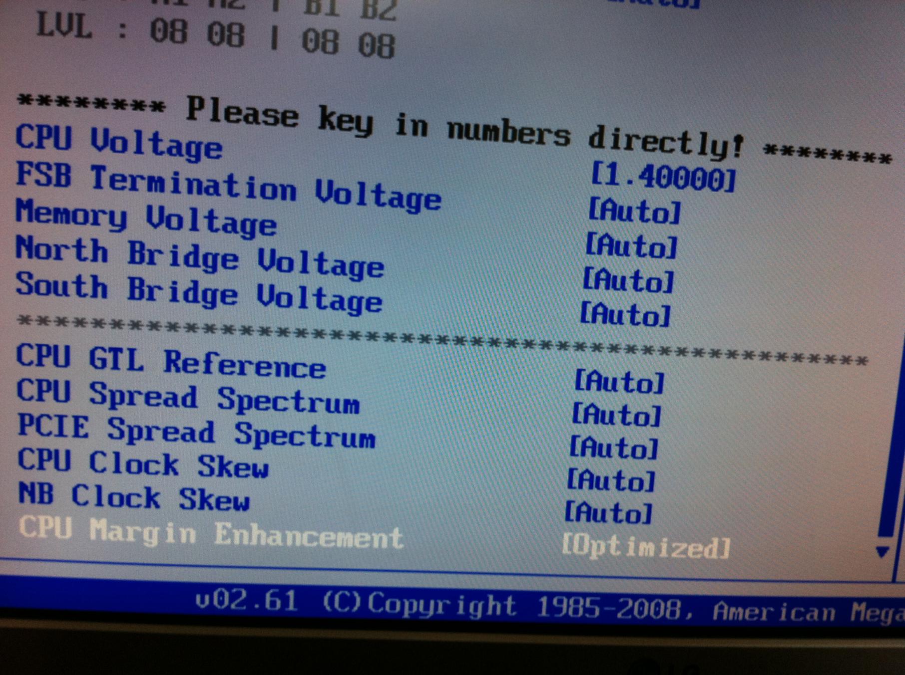

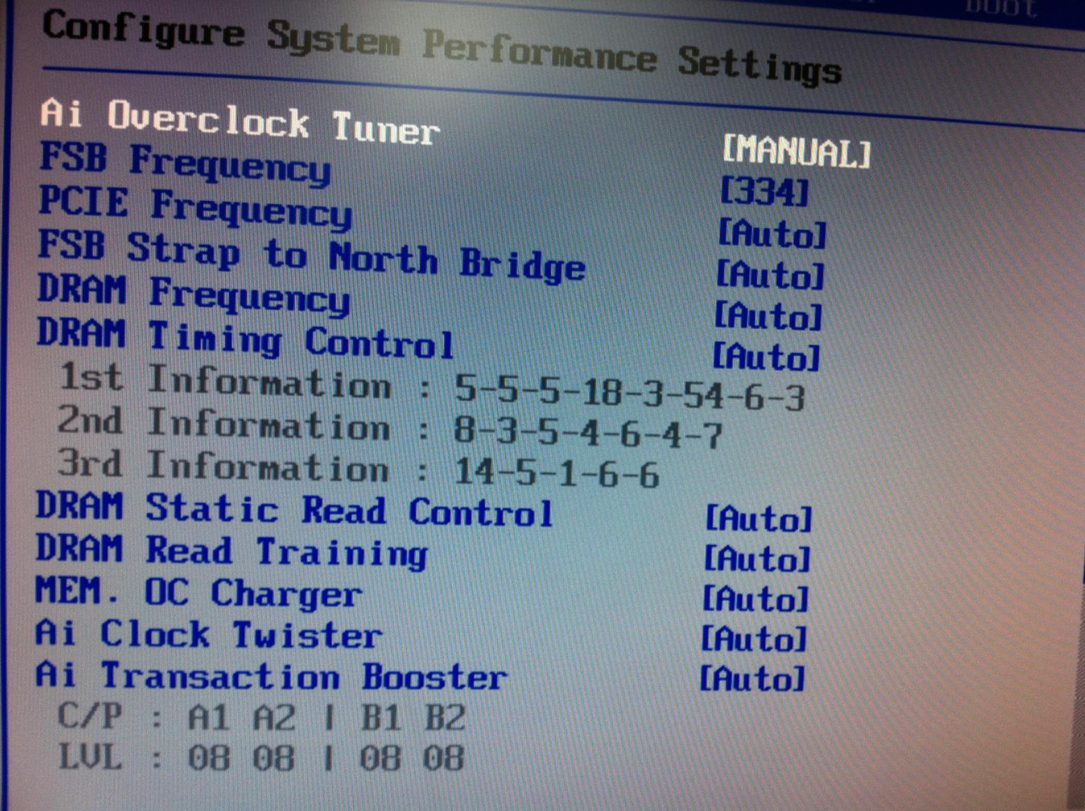

So alle veränderten Einstellungen bisher für 3,3 Ghz (Standard Einstellungen nochmals als screens):
AI Overclock Tuner: Manual
FSB Frequency: 367
PCIE Frequency: 100
FSB Strap to NB: Auto
DRAM Frequency: Niedrigster wert - 735 Mhz
Timings: Auto (vorschläge?)
DRAM Static Read Control: Disable
SRAM read Training: Disable
MEM. OC Charger: Enable
AI Clock Twister: Moderate
AI Transcation Booster: Manual - Level 10
CPU Voltage: 1.40000
FSB Termination Voltage: 1.30
Memory Voltage: 2.10
NB Voltage: 1.30
SB Volatage: Auto
CPU GTL Reference: Auto
CPU Spread Spectrum: Disable
PCIE Spread Spectrum: Disable
CPU Clock Skew: Auto
NB Clock Skew: Auto
CPU Margin Enhancment: Performance Mode
Alles was fett markiert ist wurde verändert!!!!!

timings kannst du, solange du unter fsb 400 (ddr2-800 bei 1:1) bist, auf auto lassen (wenn du auf manuell gehst, sind die grau angezeigten werte die momentan angewendeten latenzen)
schuld daran, dass du grad nicht vorankommst, könnte die vcore sein (mit dem jenseitsmäßigen vdroop der p5q-serie).
und
NB Voltage: 1.30
waren als obere grenzen gedacht, die aus sicherheitsgründen nicht so einfach überschritten werden sollten.
für fsb < 400 sollten 1.2v bzw 1.24v genügen - mit prime ausprobieren
wenn du nicht weiterkommst, würde ich (beim letzten stabilen fsb) versuchen, die settings zu optimieren.
oder wenn du gleich weitermachen willst: vcore auf 105%vid setzen, niedrigsten multi (6) einstellen und den fsb nach oben knüppeln (boardspannungen + timings werden einer anpassung bedürfen).
danach musst du nur den multi mit der vcore anheben und bist fertig (ich habs auch auf diese weise geschafft)

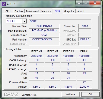

was für ram hast du genau (am besten screenshot des "spd"-reiters in cpu-z)?
das erklärt doch schon einiges (2.2v für cl4@400mhz, wie schlecht). gib dem ram einfach mal 2.3v
Meine Rams
OCZ Titanium XTC 2 x 2 Gb
