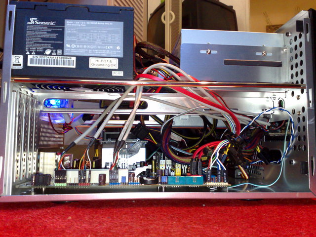

ich suche gerade nach der besten möglichkeit eine Q6600 cpu mit 95W TDP zu kühlen. soweit nichts schlimmes. bedenkt man jedoch, dass sie im barebone werkelt und da nicht viel platz ist stellt sich die frage ob es überhaupt eine möglichkeit gibt mit so wenig platz wie in einer barebone eine CPU wie die meine mit wasser zu kühlen????!!!! (und zwar ohne dass ich nen kasten dabenenstehen hab der fast genauso gross ist wie die barebone selbst ;)
danke!
ps: hatte ich schon erwähnt, dass da wenig platz is? siehe bild ;)

Zeig uns mal ein paar Bilder vom gesamten Barebone.
Käme für dich ein extern verschraubter Radiator in Frage evtl. auch ein externer AGB? Der Rest bleibt intern wo kein Platz ist muss halt einer gemacht werden. Sind evtl. Laufwerksschächte frei?
geht nicht gibt es nciht.
mehr Bilder vom Gehäuse sind da das wichtigste (verschiedene perespektiven und immo das ganze case)
so ein paar bessere bilder...
der untere 5,25" laufwerksschacht ist frei. nen 120mm radiator könnte man vllt mit dem 120er lüfter verbinden, welcher da neben dem netzteil ist. ist eine pumpe so gross wie ein netzteil?!

edit: sowas hab ich mir in etwas vorgestellt, aber die blockbuster von aplus ist natürlich anders.
