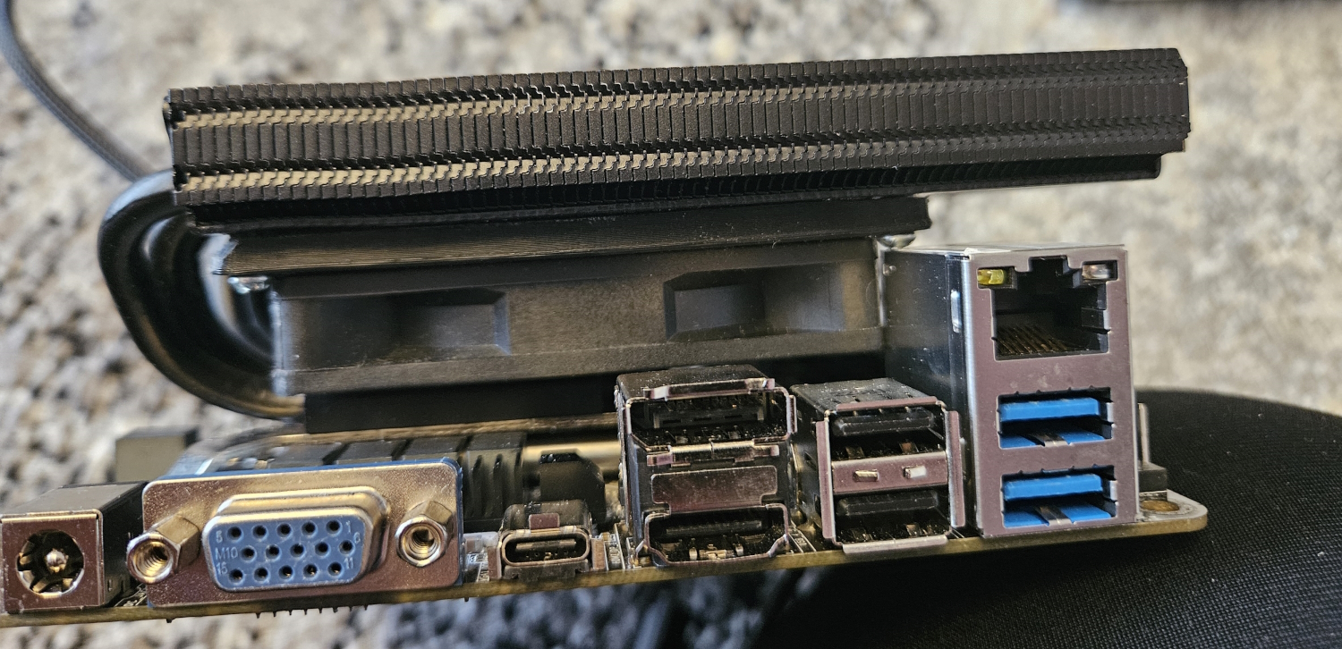

Nach vielem messen, vergleichen und suchen im Internet war ich mir ziemlich sicher, dass der Black Rigde in das Deskmini B660 passt (obwohl die Höhe des Kühlers 1mm über der max. möglichen Höhenangabe liegt). Auf Reddit habe ich jedoch ein Bild gefunden, dass mich in meiner Vermutung bestärkt hat (finde den Thread nicht mehr), dass der Kühler von der Höhe her passt. Als das Deskmini hier ankam war aber schnell klar, dass hier kein Platz für die 2x SATA SSDs ist und auch der Kühler etwas zu breit ist. Ich hatte damit gerechnet und mich vor langer Zeit für das SilverStone Vital VT02 entschieden. Ernüchterung Ende August 2023: Das Gehäuse gibt es nicht mehr.

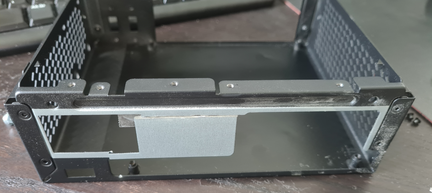

Beim Akasa Gehäuse durfte ich dann feststellen, dass das Mainboard samt Kühler nicht in das Gehäuse passt. Also wurde kurzerhand der Dremel aktiviert.

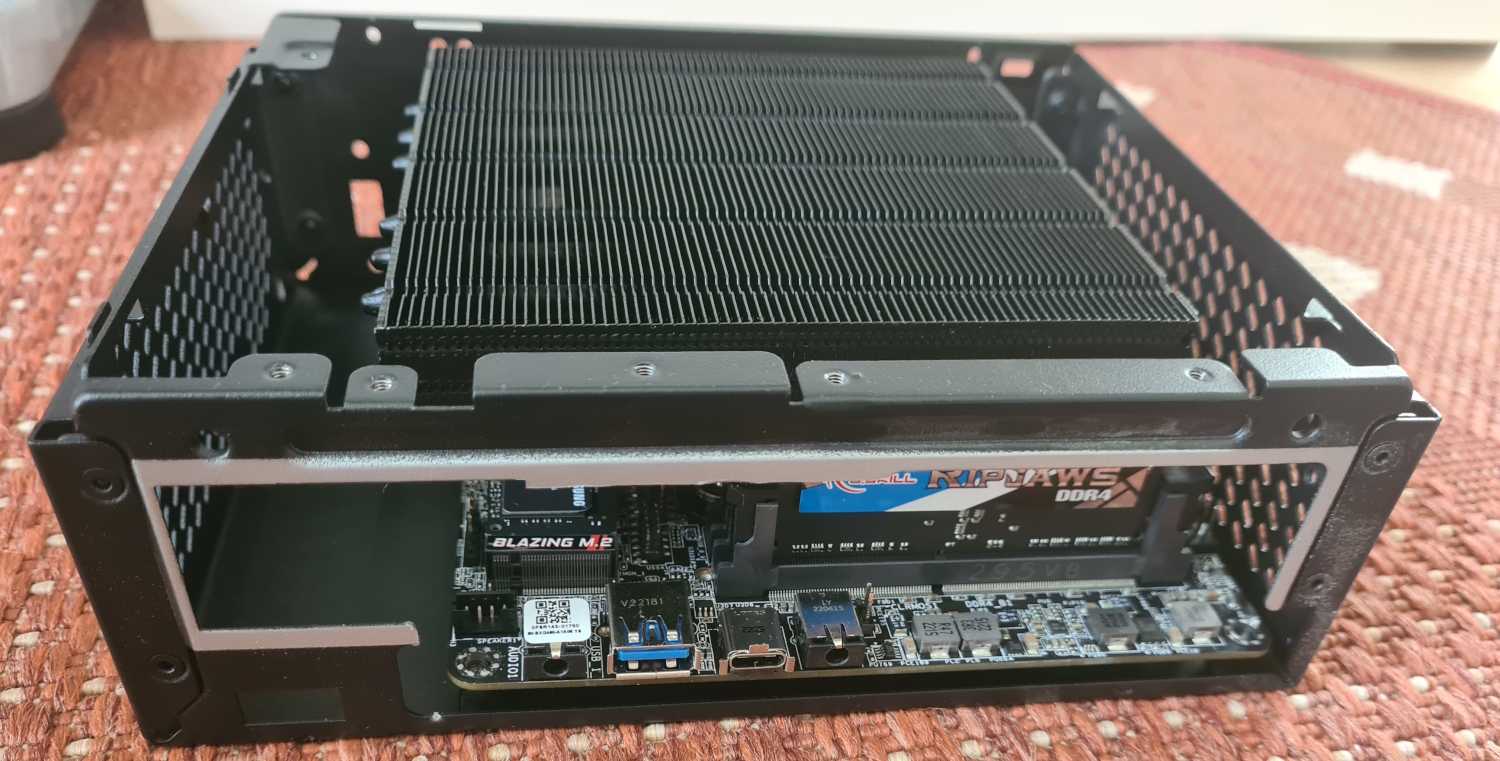

Es passt alles bis auf die SSDs

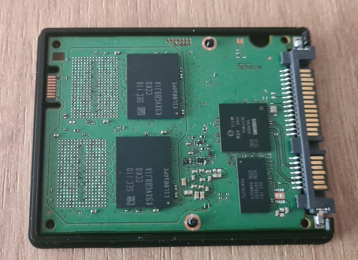

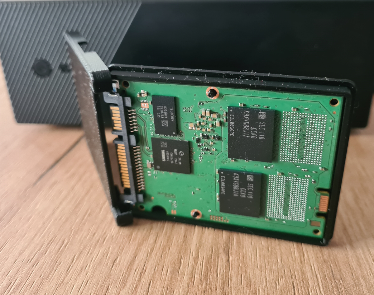

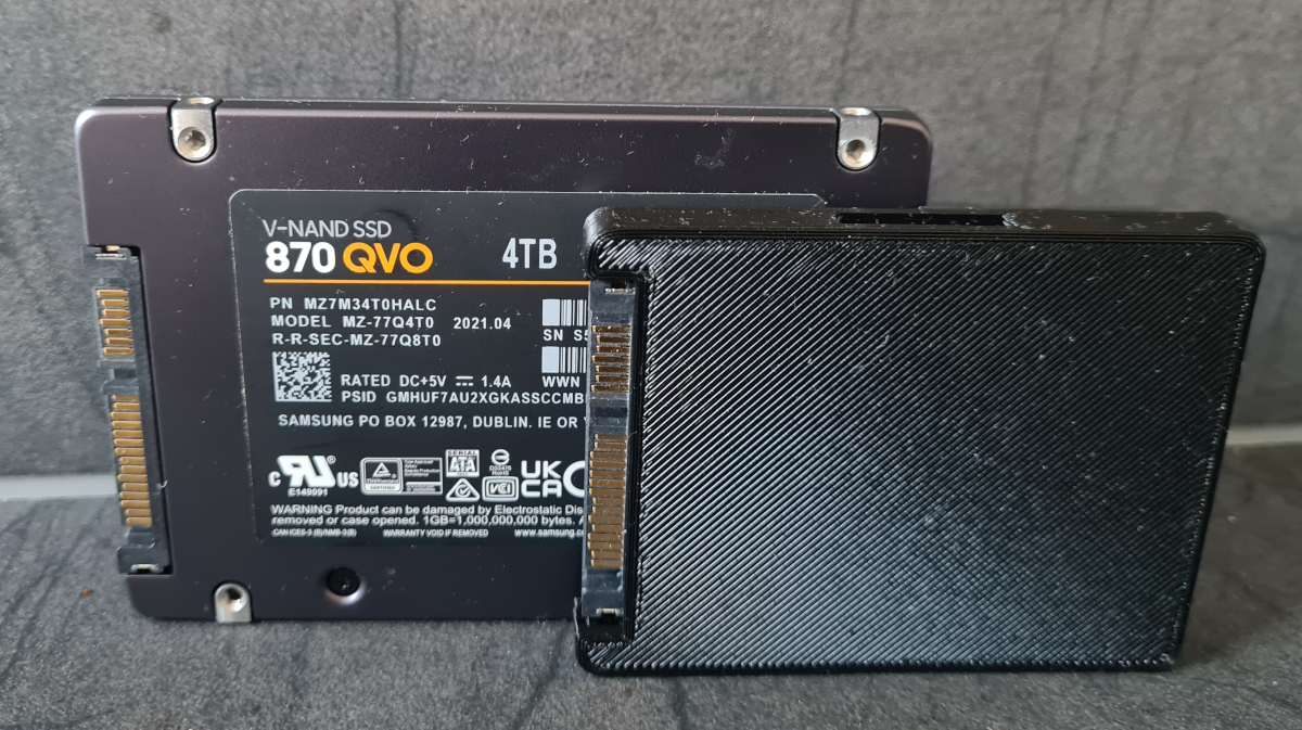

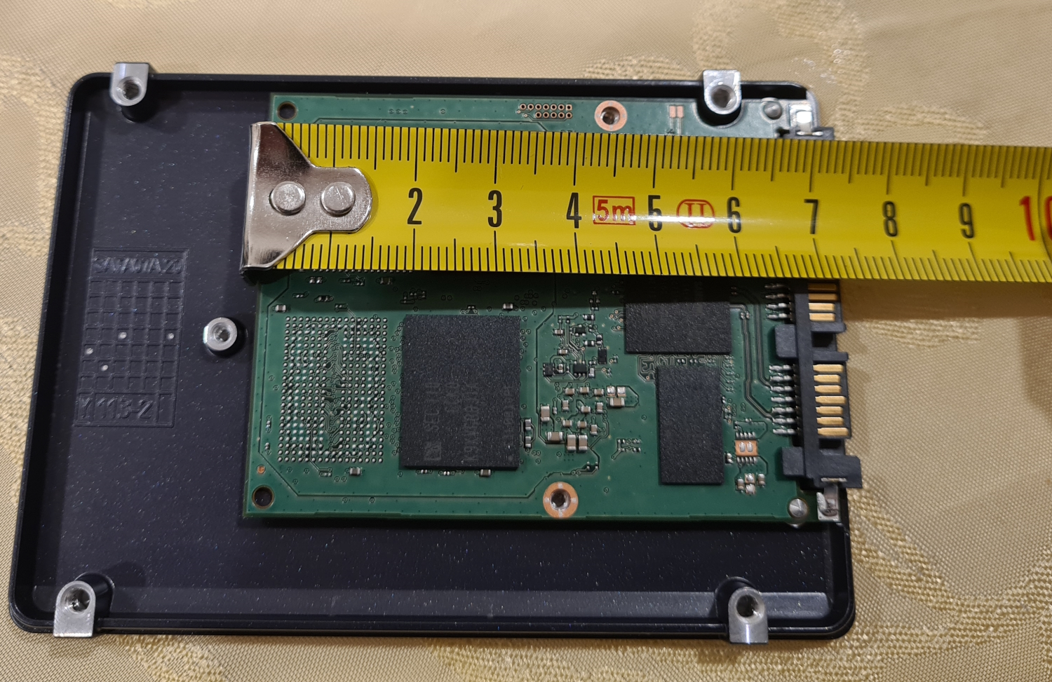

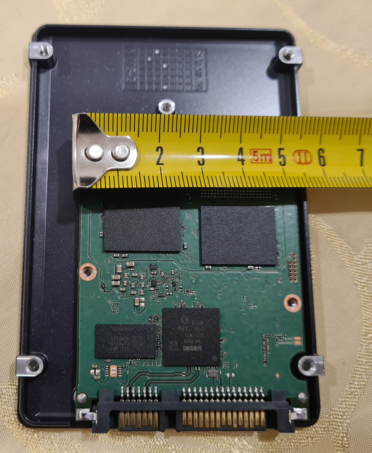

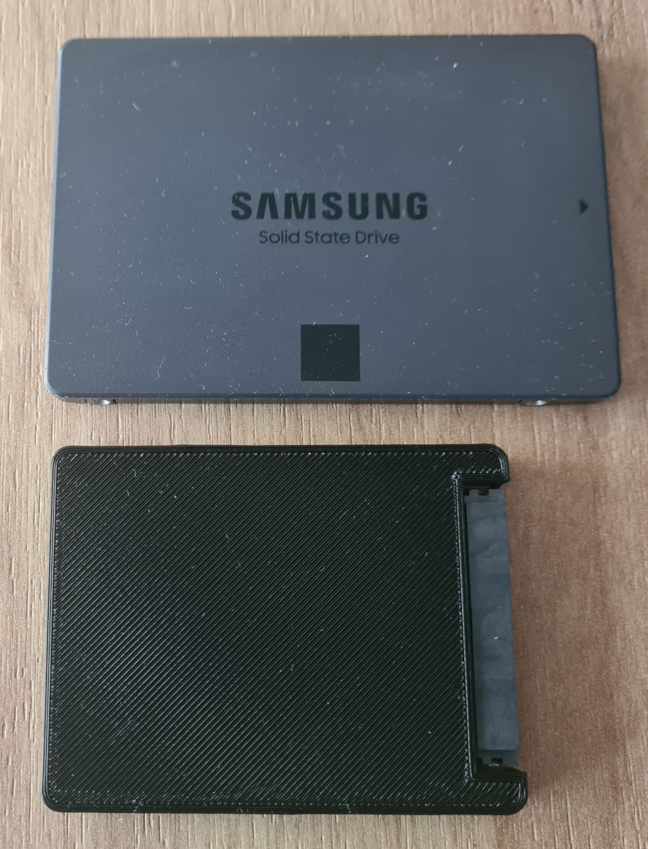

Wie bei den meisten SSDs ist die Platine um einiges kleiner als das 2,5" Gehäuse.

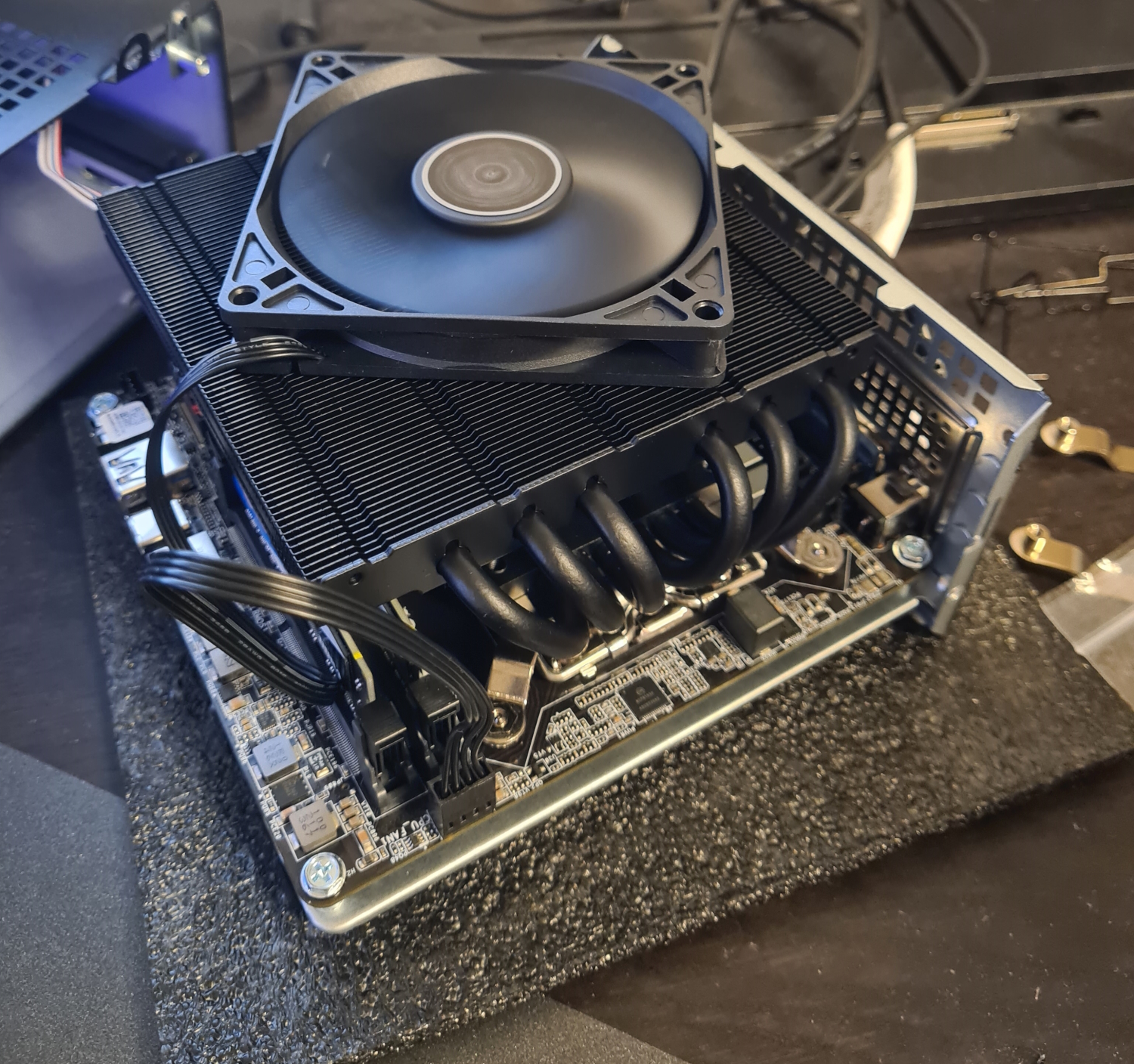

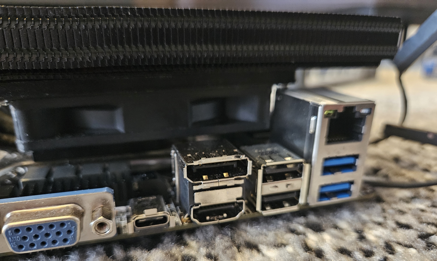

Ein Noiseblocker 80x15mm Lüfter wurde bestellt, weil der mitgelieferte 92mm Lüfter mit dem LAN-Anschluss kollidiert und der Stresstest gezeigt hat, dass das System bei längerer Vollauslastung doch zu warm wird. In der Praxis zwar nicht so relevant, aber eine längere starke Auslastung möchte ich nicht ausschließen. Hier muss ich noch weitere Tests machen und mich mit den Lüftereinstellungen spielen.

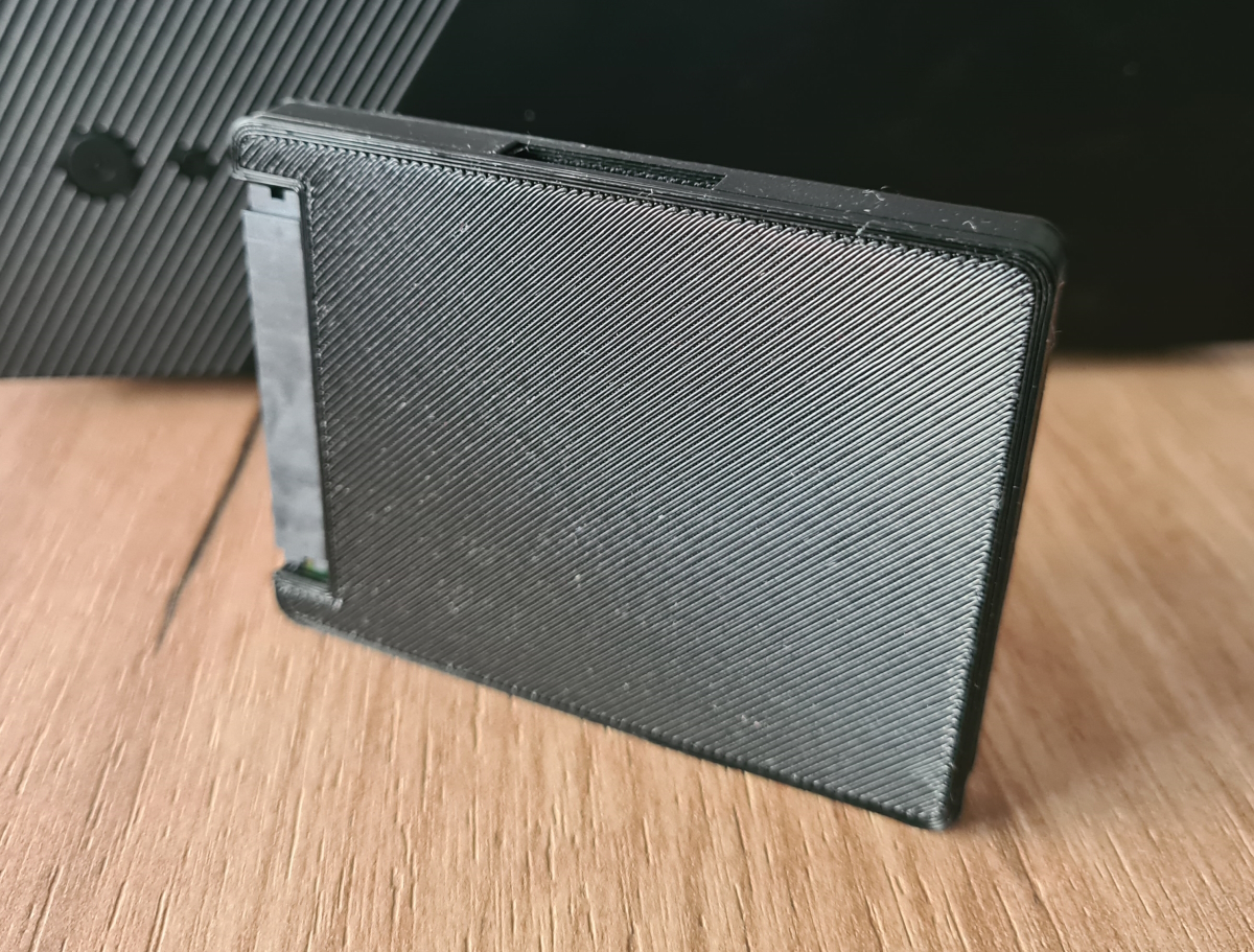

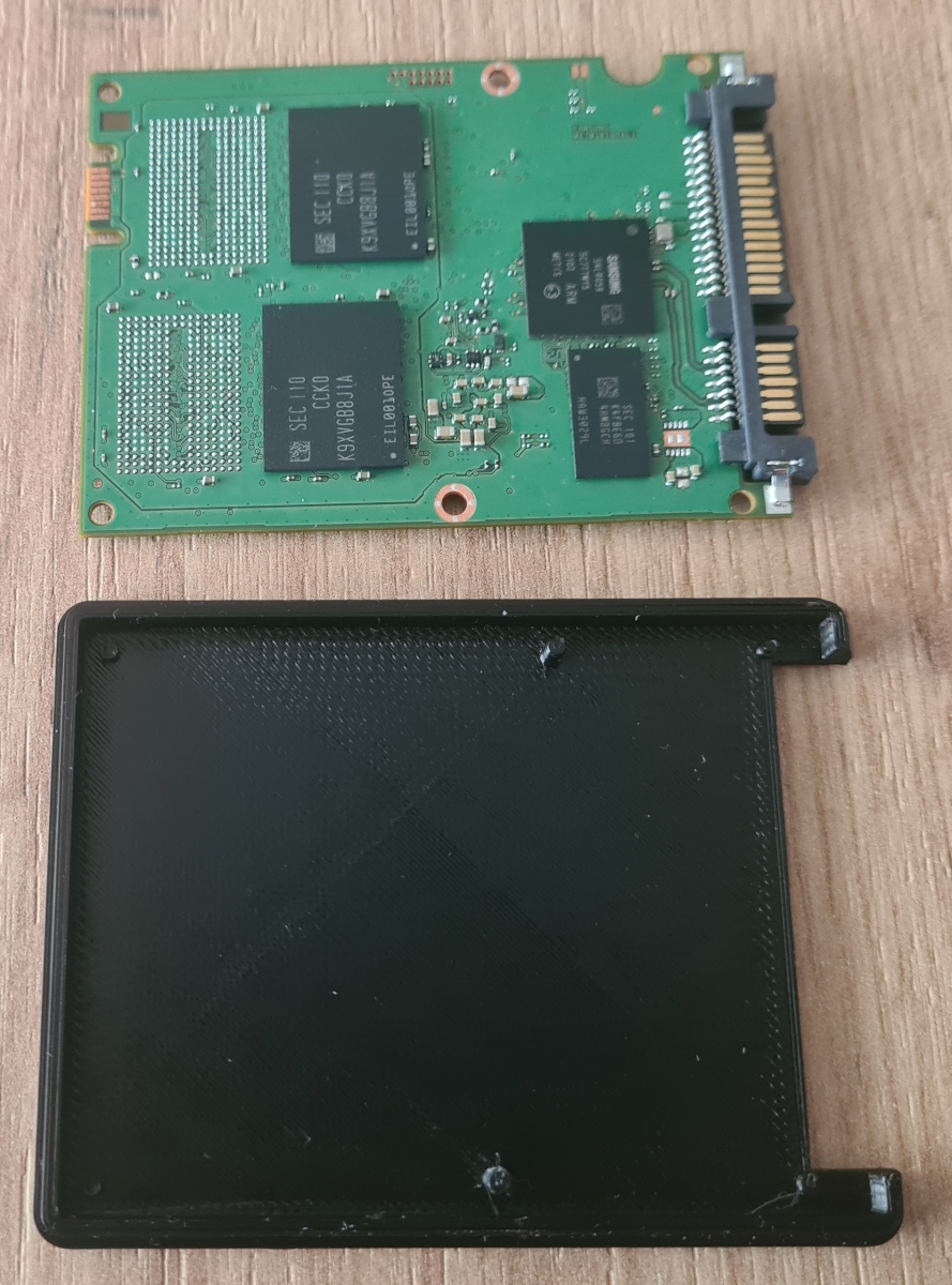

Im 3D-Druck befindet sich gerade SSD-Gehäuse Nr. 2 (Nr. 1 habe ich schon hier, aber davon gibt es erst nächstes Mal Bilder)
Zudem muss noch ein Lüfteradapter von 92mm auf 80mm gedruckt werden. https://www.thingiverse.com/thing:3713987/files

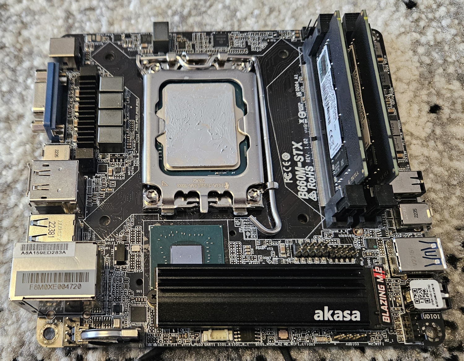

Für zukünftige Upgrades ist noch ein M.2. Slot an der Unterseite frei und evtl. spendier ich dem Build noch einen M.2-Kühler.

Für die SSD gab es mehr aus optischen Gründen einen Akasa M.2-Kühler.
Es gibt kaum 80mm mit 15mm Dicke oder darunter am Markt, was die Sache nicht leicht gemacht hat, weil es soll ja leise bleiben.
Letzten Endes gab es nur eine logische Wahl Noiseblocker NB-BlackSilentPro 80x80x15.
Leider ist ein Betrieb ohne Lüfter in dem kleinen Gehäuse nicht möglich, weil es sich mit der Zeit zu sehr aufheizt.
Um den Lüfter montieren zu können musste noch ein 80 zu 92mm Lüfteradapter gedruckt werden. Leider ist der Adapter 5mm dick und dadurch 0,5mm zu dick und der Lüfter konnte nicht frei drehen.
Nach einigem schleifen und modifizieren passt es wie Arsch auf Eimer. Neu zu drucken würde in der Theorie einiges ersparen, aber ich habe leider keinen direkten Zugang zu einem 3D-Drucker.
Der 92mm original Lüfter des Alpenföhn Black Ridge passt wie oben schon erwähnt nicht.

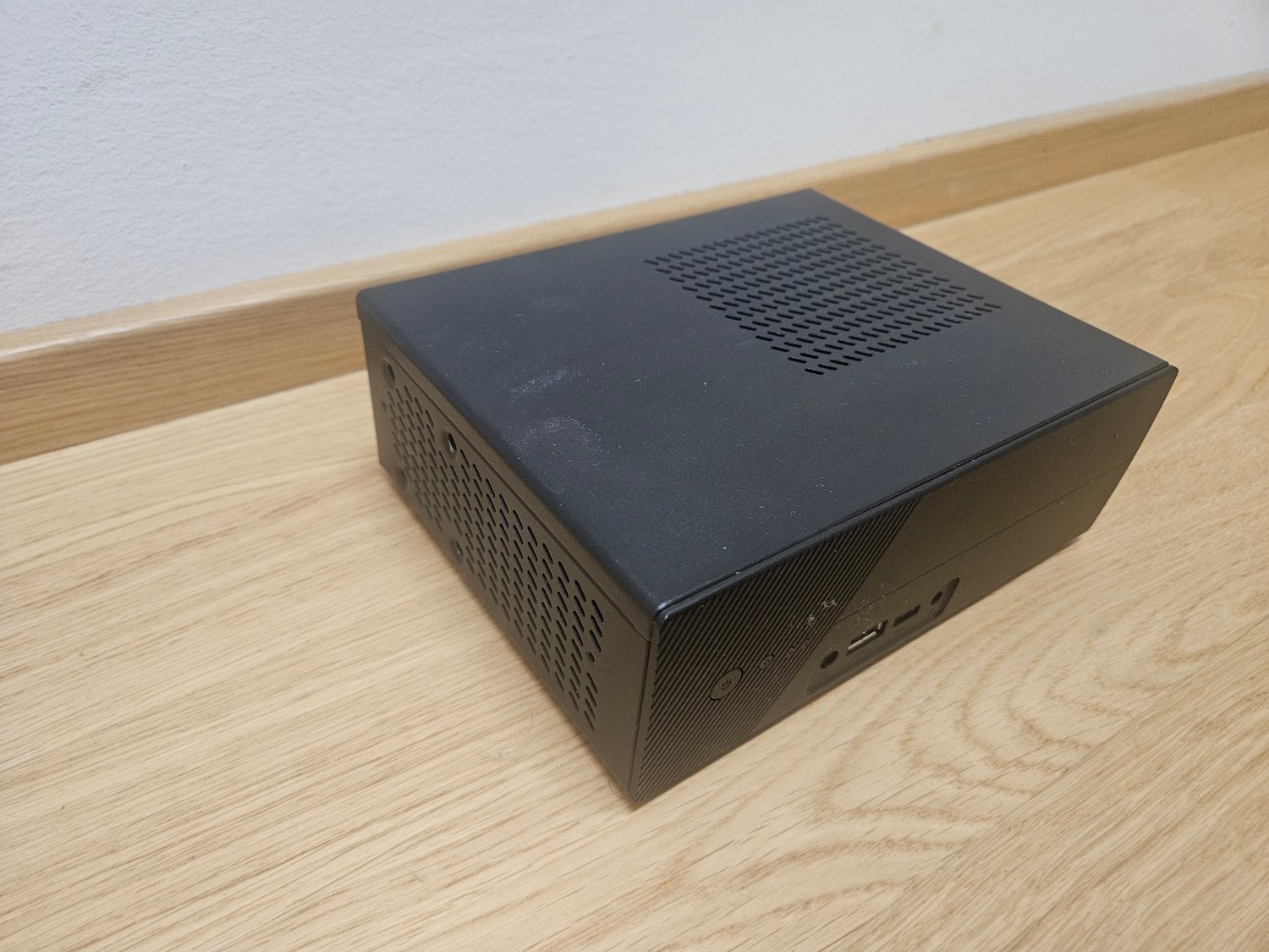

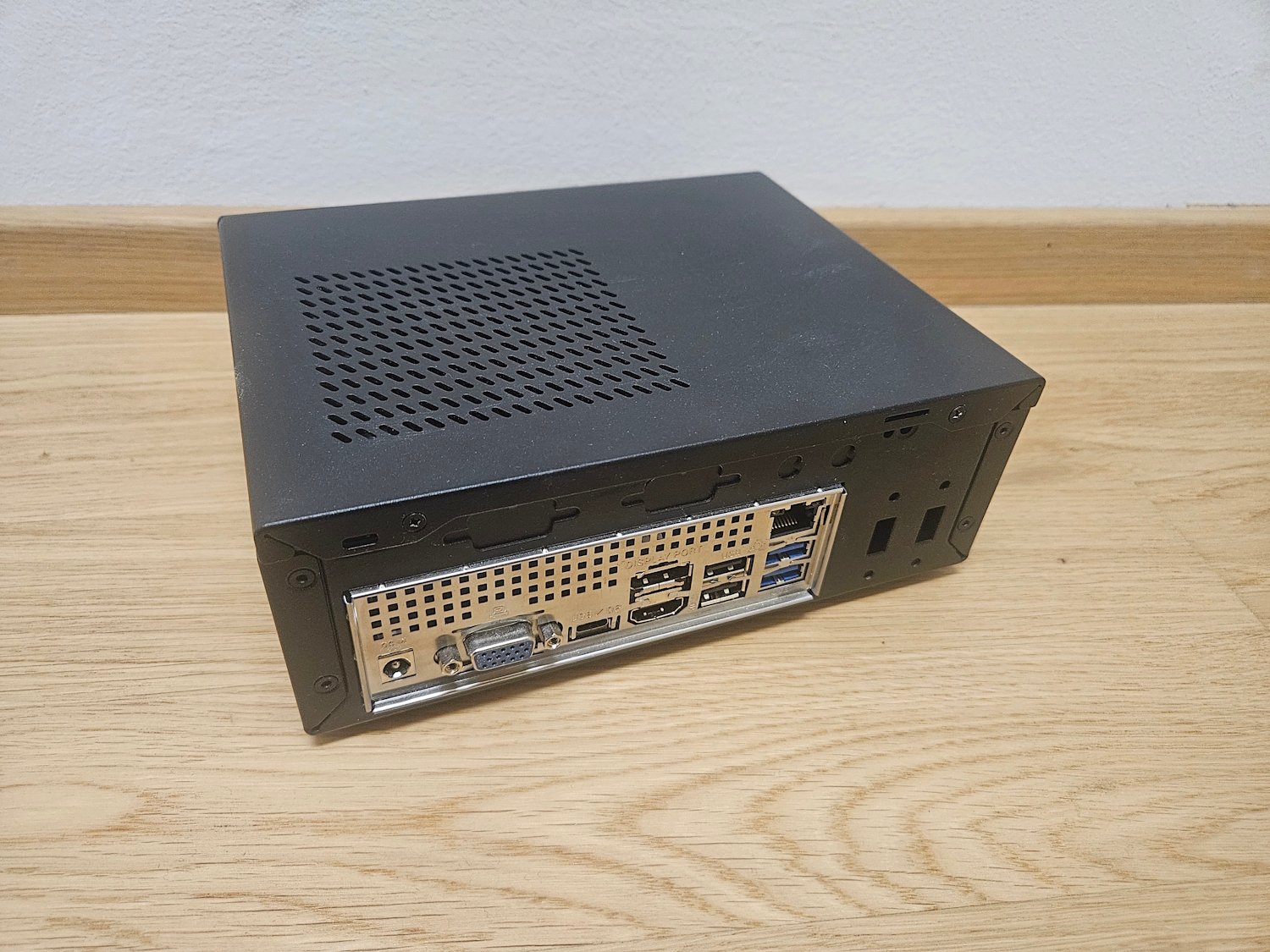

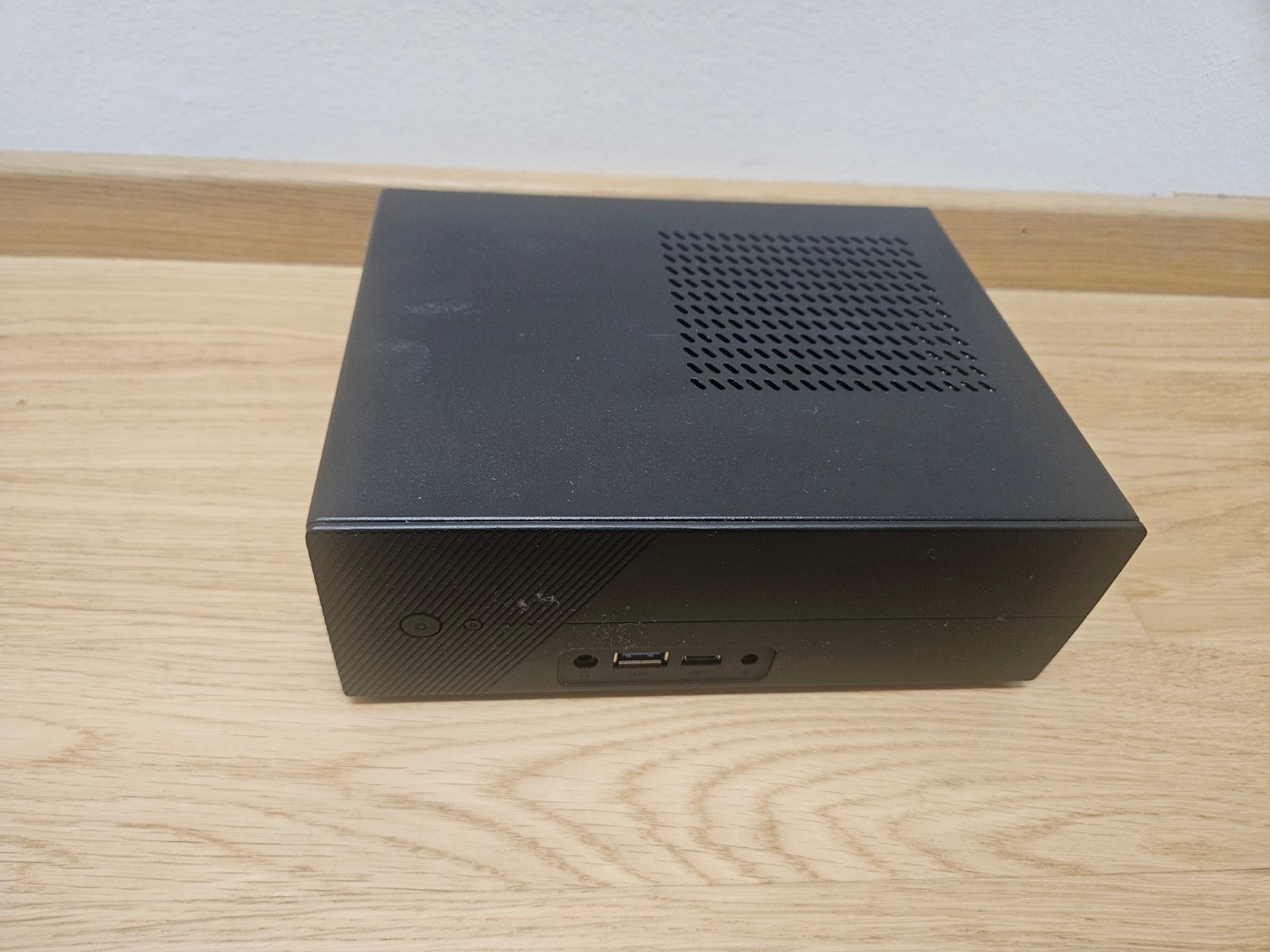

Zum Ende noch ein paar Bilder

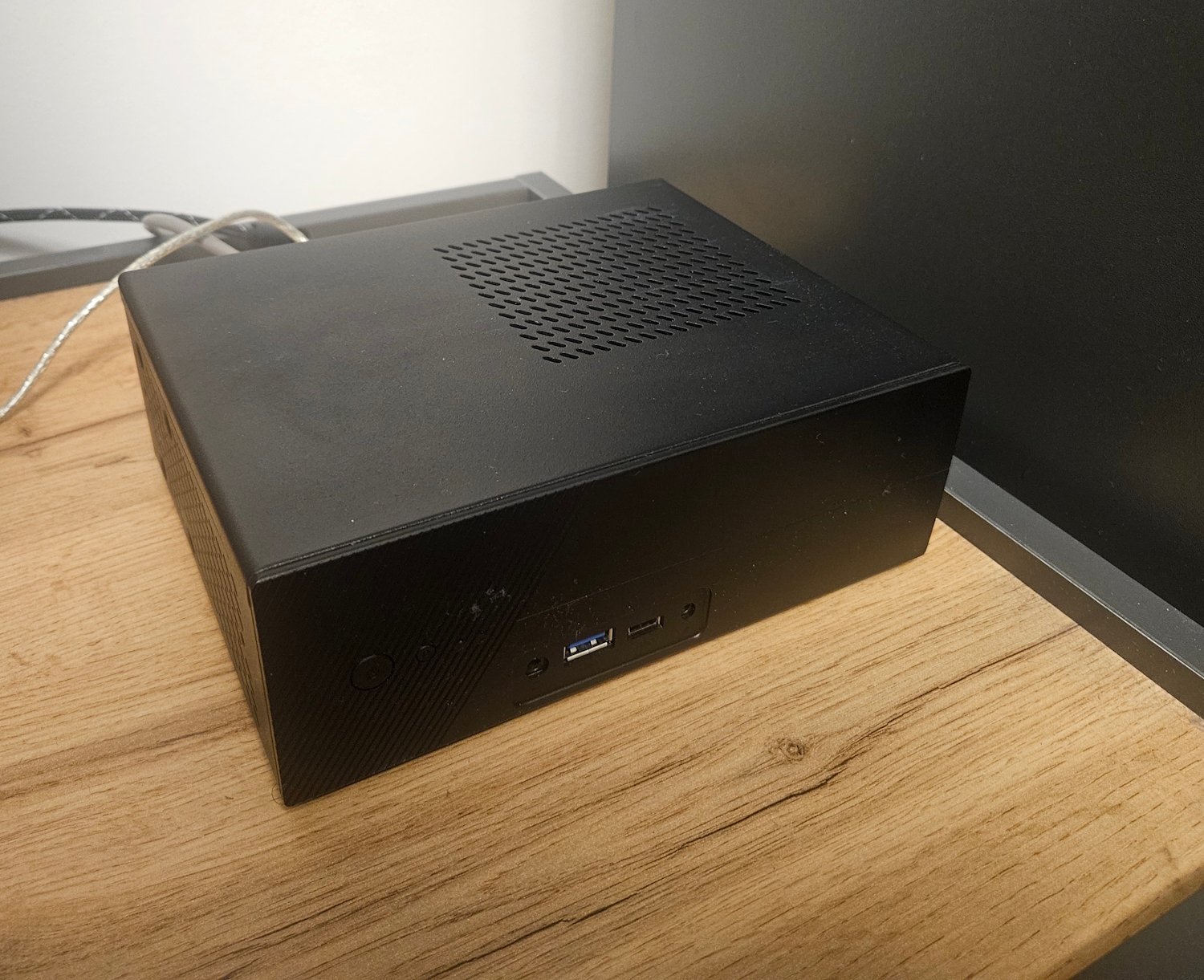

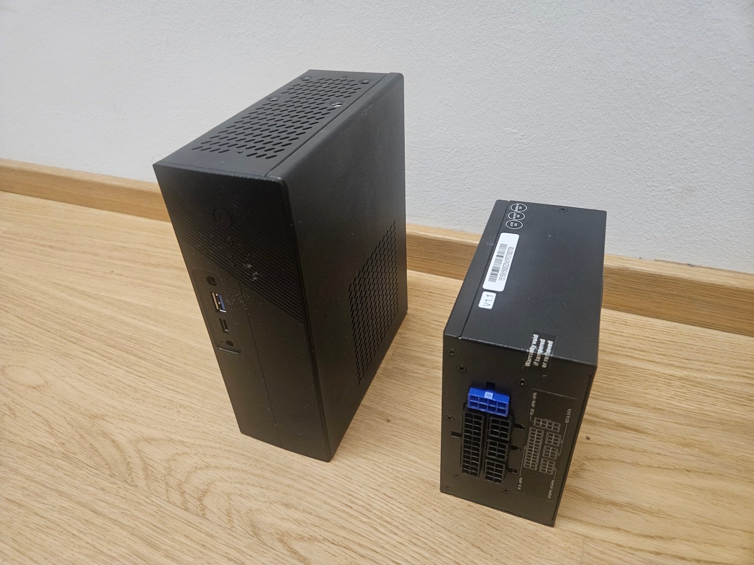

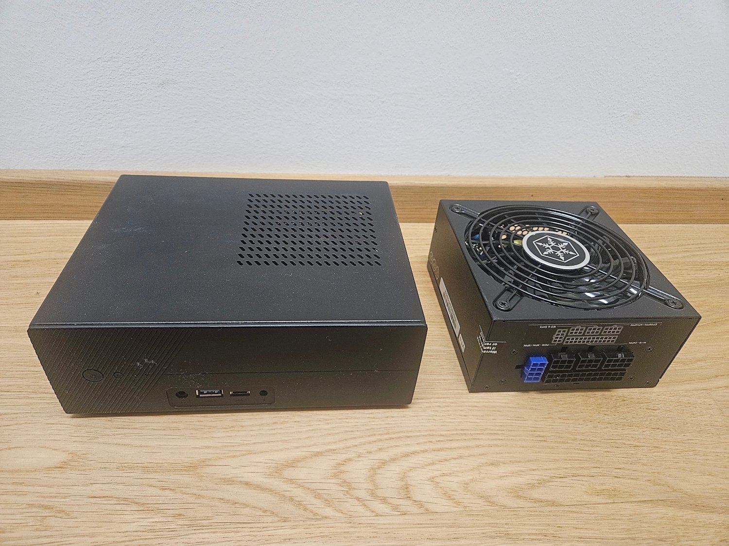

Der PC ist ziemlich genau doppelt so groß wie ein SFX-L-Netzteil, welches ein Volumen von einem Liter hat.
Fazit: Klein war der PC, aber der Lüfter meist hörbar mit sich ständig veränderter Drehzahl. Das Gehäuse hat sich mit der Zeit derart stark aufgewärmt, weshalb die Lüfterdrehzahl nicht in den Griff zu bekommen war/ist.
Der Umzug in ein neues Gehäuse steht an. Die Hardware hierfür ist bereits eingetroffen und die ersten Arbeiten erledigt. Mehr dazu in Kürze.
