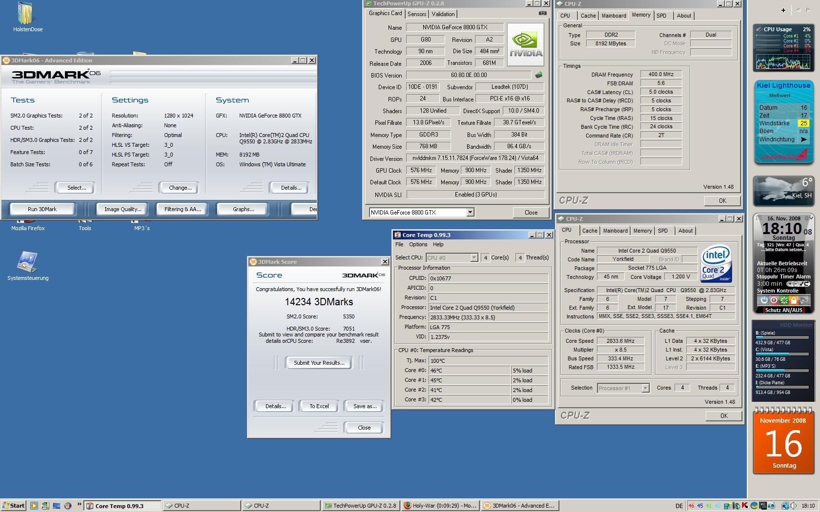

erst mal das system welches seit heute morgen in meinem rechner schlummert
Board:xfx780i CPU: Q9550 RAM: 8Gb Mushkin (schwarze edi. DDR2 800)
GraKa:Leadtek 8800GTX x3(3wege SLI)
das ganze leuft auch wasser gekühlt und ich habe bei 0% ne kern temp. von 23 Grad
bei volllast komme ich auf ca. 48 Grad denke ma alles im grünen bereich

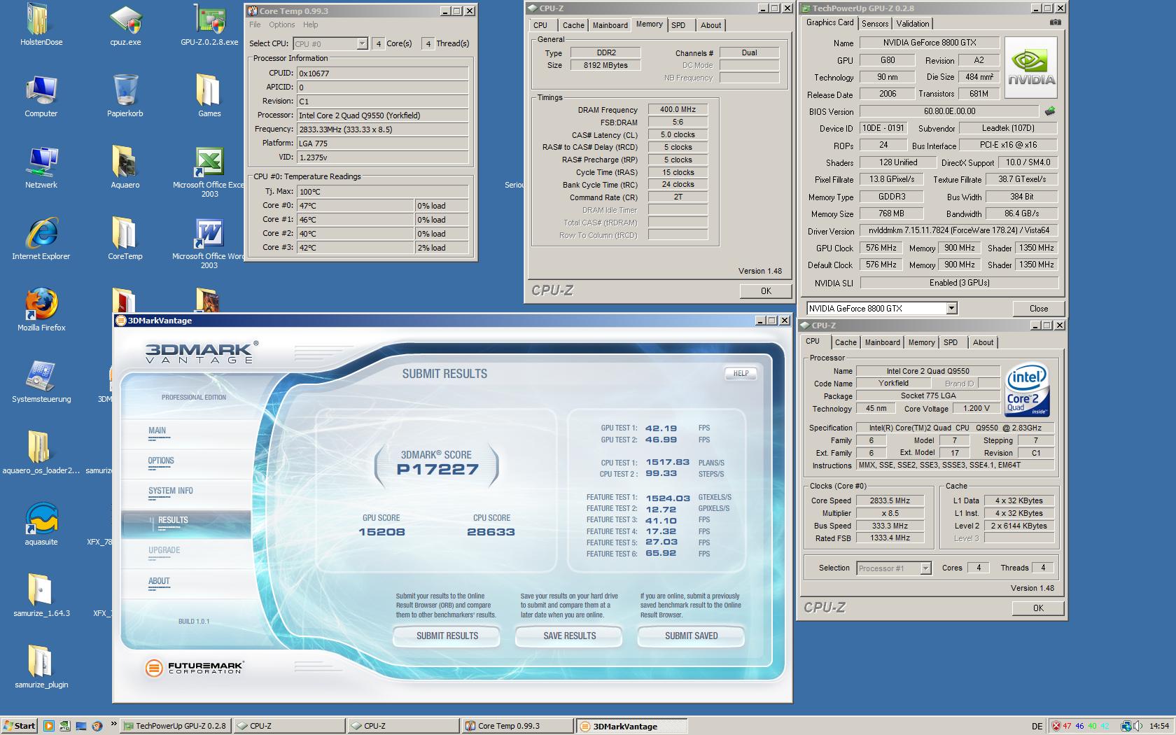

Ich komme im 3d Bench Vantage auch auf 16762p. (GPU:14739/CPU:28495)
Auch nen Bild davon vorhanden.
Nun Mein Problem
erts ma kann mein bios, obwohl das neuste drauf Vers.Nr. 2.053.E6 ist nur zwischen 6 - 8 Multibler wählen
Wenn er auf 8 steht dann habe ich so ca 2,6Ghz ???
Bei CPUZ springt der Multibler immer zwischen 6 und 8,5 hin und her je nach last

HolstenDose
so dann mal danke an eure tips
nur leider ist der multipler jetzt fest bei 8 ???
der kern kann doch mehr von haus aus?? der soll doch 8,5 haben
jetzt habe ich nen cpu mit 2666MHZ OMG!! man man leider bin ich nicht der hellste um das zu verstehen
aber der multibler ist jetzt stabiel
wie komme ich auf meine 8,5??
1. Tip das ging und der multi bleibt auf 8 stehen

Schönes System, und wo ist nu das Problem?
Multi 8,5 steht doch im CPU-Z...

ist speedstep und vollkommen normal. Im idle dreht er den multi runter und verringert die vcore spannung um strom zu sparen. Bei last gehts dann halt wieder alles auf standard hoch so das du die volle leistung hast. Im grunde merkst du den unterschied nicht so das man speedstep durchaus anlassen sollte um strom zu sparen. Gibt es eigentlich keine probelme mehr mit
Ich glaube er hat außer speedstep noch das problem, dass die cpu nie auf den 2,83GHz läuft, sondern immer nur auf 2,66GHz. Das würde bedeuten, dass da nur 8,0 statt 8,5 als multi drin is. bei mir kann man das im bios umstellen. die option für 0,5er multis ist bei mir genau unter der für die ganzen. ich muss immer so einstellen: Multi=8 und dann bei dem drunter "+0.5". dann komme ich auf meinen takt. falls er da was anders meint wie ich, einfach vergessen :D
er hat 8.5 zumindest auf den screenshots mit cpu-z und dann hat er ja gesagt
sollte also kein generelles problem sein das der multi im bios falsch eingestellt/erkannt ist
jo thx ich danke allen ligt am bios das es nur "multi 8" anzeigen kann
cpu z macht alles richtig
