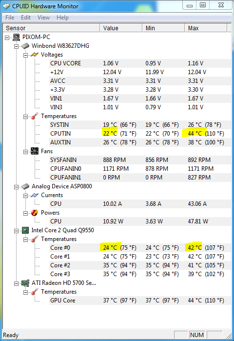

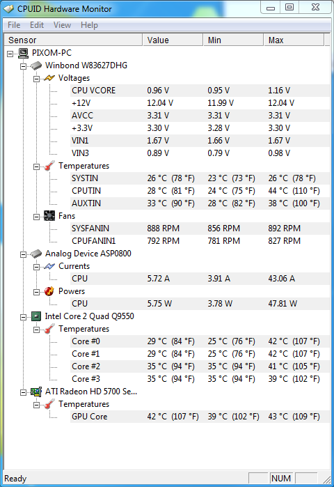

habe mir kürzlich ein Q9550s gebraucht gekauft und habe folgendes Problem.
Die Cores 3&4 hängen bei 35° fest. Nach unten hin.
Bedeutet daß bei Core 1&2 unter 35° anzeigt werden aber nicht bei 3&4!
35° aufwerts wird es angezeigt, ganz normal in 1° schritten.
habe everest, coretemp und hardware monitor getestet,
immer mit gleichem ergebniss.
screenshot mal nur HM.
hwmonitor2-png.167363
hwmonitor-png.167362

Bild vom Vorbesitzer!
vidundlast-jpg.166671

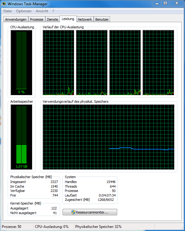

Ausserdem werden im Idle wohl nur 2 Kerne belastet.

Zur Belastung der Kerne im Idle mode, ich denke mal das bild spricht mehr als tausend Worte.
idle-png.167365

Es kommt oft vor, das Core Sensoren nach unten hin hängen.
RealTemp hat einen SensorTest, der so etwas anzeigt.
Die Sensoren waren nicht zum Temperatur anzeigen gedacht, sonder zum Schutz gegen Überhitzung.
Niedrige Idle Temperaturen sind eh ungenau und unwichtig.
Von daher würde ich nicht weiter daüber nachdenken.
Ist auch kein Grund, die CPU zu tauschen solange die Sensoren bei hohen Temperaturen funktionieren.
