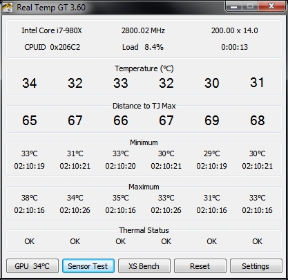

ich vermute du siehst die temp die noch bis zur MAX-temp "fehlt" . --> distance to TJ max nennt man das glaub ich.
so in etwa, da habe ich auch 69°C

@TheSlider
aber der TE liest die Temps mit Everest und Speedfan aus und beide programme haben keine "Distance to TJ max." anzeige.

@H4rdcor3chiLLer: thx 4 info ( habs "überlesen")
