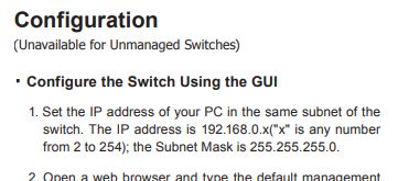

@Leitplanke : puh, weiß gar nicht ob ich auf den TP-Link drauf komme. ich suche den mal im Netzwerk. Wüsste nicht dass der eine Oberfläche hat. Huii, ich lerne neues über meine Hardware :-). Aber leider nee, das Ding hat keine GUI sofern ich das sehe

Dein Switch ist ein "unmanaged" Switch, da kannst du dich eh nicht einloggen.

@Muffknutscher : ich sehe doch auch über meine FritzBox Oberfläche alle Netzwerkkomponenten, oder? Da sehe ich keine Komponente die ich "nicht" kenne. Lese gerade in deinem Link bzw in der Installationsanleitung: "GUI: Unavailable for unmaganged switches" und der SG 1016 ist "unmagaged"
@ShutdownButton, ah sorry, habe ich nicht gesehen, das es ein unmanaged Switch ist.
