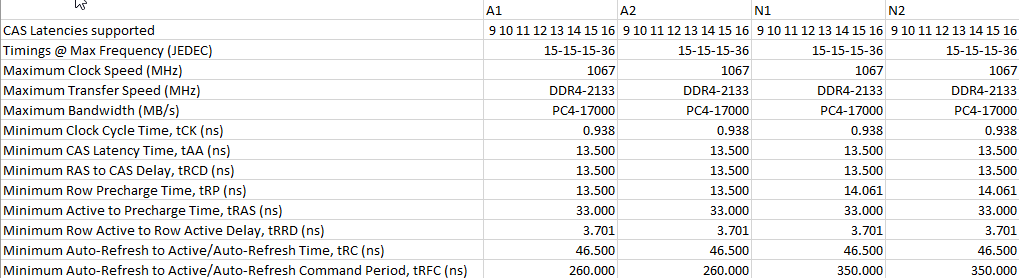

- Ich hab alle Sticks mal im Single Channel Modus betrieben und mit Mem Test getestet. Dabei haben alle den Test ohne Fehler bestanden bis auf N1. Bei N1 ist Mem Test beim zweiten Test eingefroren. Ich hab neugestartet und es nochmal versucht da hat es sich leider wieder aufgehangen.
- Ich habe mehrere Dual Channel Konfigurationen getestet. A1 - A2 , N1 - N2 , A1 - N1 , A1 - N2. Alle liefen ohne Probleme.
Habe auch A1 - N1 nochmal in Mem Test getestet. Lief ohne Probleme.
- Hab versucht mal die Frequenz zu ändern und diverseste Einstellungen bezüglich RAM im BIOS zu ändern unter anderem auch Timing etc. aber davon habe ich nicht wirklich viel Ahnung.
- Ich hab auch drauf geachtet immer die laut Anleitung richtige Stick-Reihenfolge zu beachten.
- Ich hab mal ein BIOS Update gemacht.
Hab noch in Mem Test bei den jeweiligen Sticks die Timing Informationen aufgeschrieben falls das hilft.

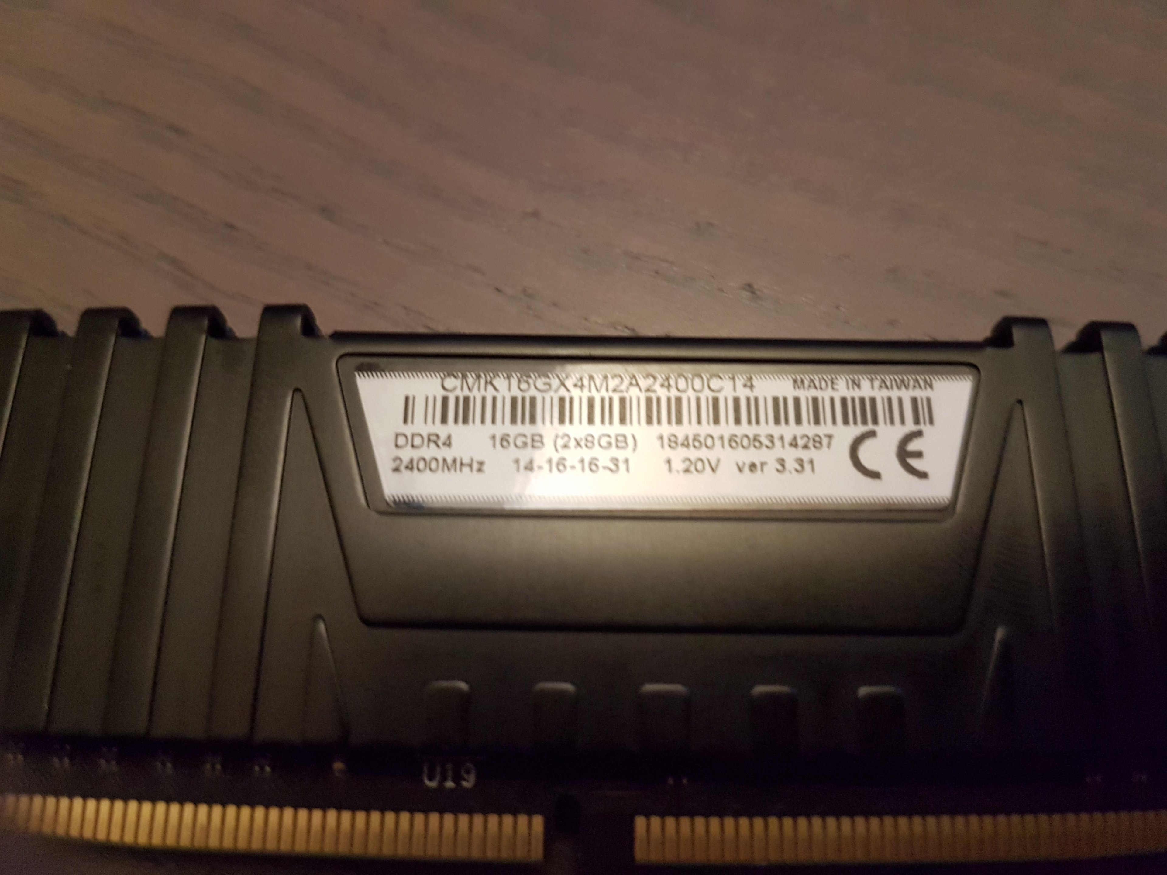

Was mir auch noch aufgefallen ist ist das die Neuen und Alten Sticks jeweils eine leicht andere aufschrift auf der Rückseite haben.
Ich kann ein Bild von der Rückseite der neuen Sticks schon mal hinzufügen. Eins der alten Sticks kommentiere ich morgen nochmal hier drunter.

Das is halt die große Schei*e bei Corsair: Man kauft nach bestem Wissen und Gewissen die gleiche Artikelnummer nochmal und bekommt aber völlig andere Ware untergeschoben. Genau deswegen kaufe oder empfehle ich nie nie Corsair.
Tausch die neuen Module (wegen memtest freeze) aus und versuch welche mit gleicher Versionsnummer wie die alten zu bekommen.
