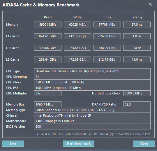

Du könntest mal deinen RAM Durchsatz messen. Ich kann dir einen Quad Channel Bench mit DDR3 2133 vom X79 als Anhaltspunkt geben. Der Durchsatz auf QuadChannel ist schon amtlich.
