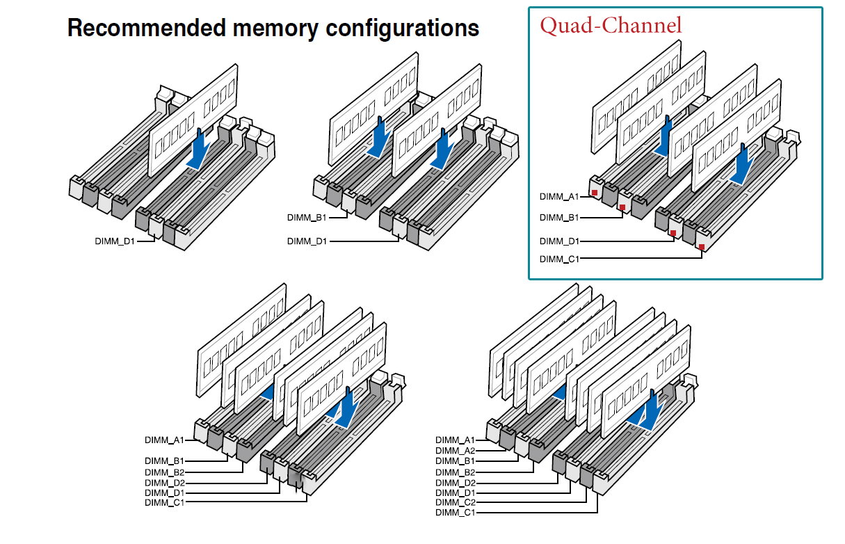

Hallo, ich baue gerade ein PC(x299 MB) für einen Freund und es wird ein 32GB Quad-Channel Ram(4x 8GB) installiert.
Ich habe jedoch Probleme mit dem Noctua NH-D15 CPU Kühler. Aufgrund der Ramhöhe ragt der eine Lüfter etwas vom Gehäuse heraus und die Seitentür lässt sich so nicht schließen.
Bei Quadchannel wird die Installtion der Ram-Riegel folgendermaßen empfohlen (ich habe die Slots rot markiert):

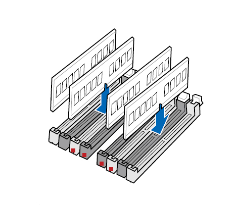

Die Frage ist ob Quad-Channel auch so funktioniern würde? (mit dem von mir rot markierten slots unten)
Dann würde es auch mit dem Noctua-Lüfter passen.
Dann würde nur Dualchannel herauskommen

Quad channel = alle weis oder alle grau ..
wie soll quadchannel funktionieren wenn nur in zwei kanälen RAM steckt?

Ich sehe gerade, die Slots sind nicht wie auf der Grafik beisammen, sondern zu beiden Seiten des Sockels aufgeteilt.

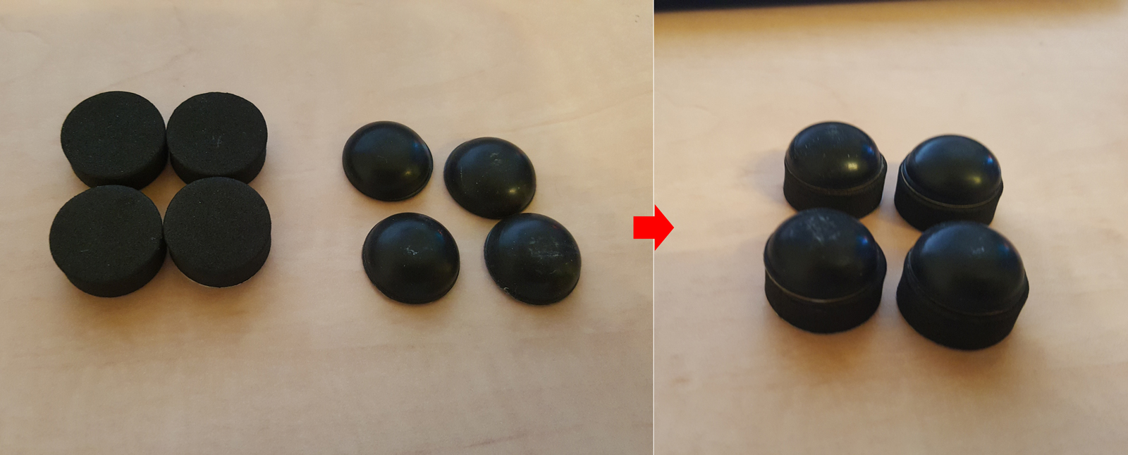

Ich habe derweil so ein Abstandhalter mit Gummischeiben gebastelt, wodurch ich den Lüfter auf etwa die gleiche höhe vom anderen Lüfter bringen konnte. Es sitzt stabil, falls ich nicht etwas besseres finden sollte bleibt es so. Darauf hätte auch Noctua kommen können. :)
Für Quad-Channel werde ich die schwarzen Ram-Slots (in der Skizze benutzen oben gekennzeichnet), damit der Abstand vom Lüfter nicht so groß wird. (Auf dem Foto sind nur die rechten Ram darauf angepasst)
@ TE:
die frage ist wie viel der lüfter dann noch bringt. da ist ja jetzt reichlich platz für die luft um nen anderen weg einzuschlagen und am kühler vorbeizuströmen. den RAM würde ich nach möglichkeit auch so stecken wie im handbuch empfohlen. lass den lüfter doch einfach weg. solltest du dann mit den temps nicht zufrieden sein kannst du da ja immer noch was dran ändern. wobei die CPUs dank WLP zwischen chip und HS eh recht heiß werden.

Mir gefällt deine Lösung, sie entkoppelt sogar den Lüfter vom Kühler und überträgt somit weniger Vibrationen, auf jeden Fall ein besserer Ansatz, als einfach den Lüfter zu entfernen.
