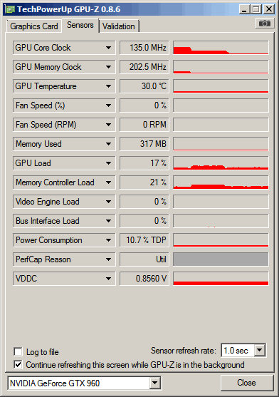

Zunächst: Nein. Meine GTX 960 taktet nicht herunter, wenn ich FIFA 16 auf 60 FPS anfixe. Lediglich der Boost liegt nicht dauerhaft an. Aber: Die Karte verbraucht definitiv weniger Strom. Und zwar schon sehr deutlich. Während einer CS:GO-Session liege ich schon sehr konstant bei ~110W. Bei FIFA 16 mit 60 FPS bin ich da im Schnitt bei 45-50W, Peaks gehen hier und da in Richtung 75W (meist in Replays, da greift dann auch gern mal der Boost). Aber nicht höher. Die Auslastung liegt dabei bei 30-50%.
Ich habe allerdings kein Messgerät und berufe mich mal auf die Werte, die mir HWInfo zum Verbrauch macht. Da sie im Idle schon sehr dem entsprechen, was diverse Tests meiner Karte bescheinigen, gehe ich mal von aus, dass die jetzt nicht so weit von der Realität entfernt sind.

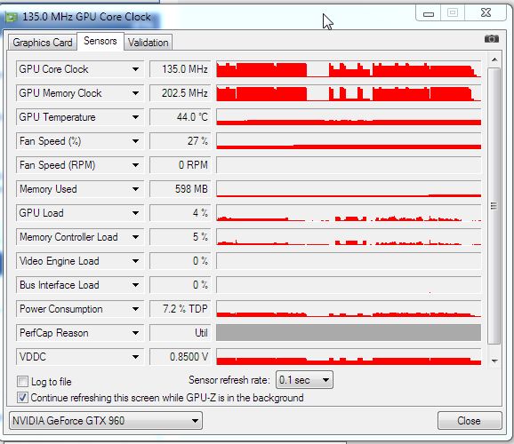

Hier lief FO:NV (+ Grafik-Mods). Nach dem Tab-out in der Mitte sieht man, wie sich der Takt in einer ruhigen Szene verhält. Die Leistungsaufnahme des Gesamtssytems geht dann natürlich stark zurück, wobei aber auch in den rechenintensiveren Szenen große Schwankungen auftreten.
