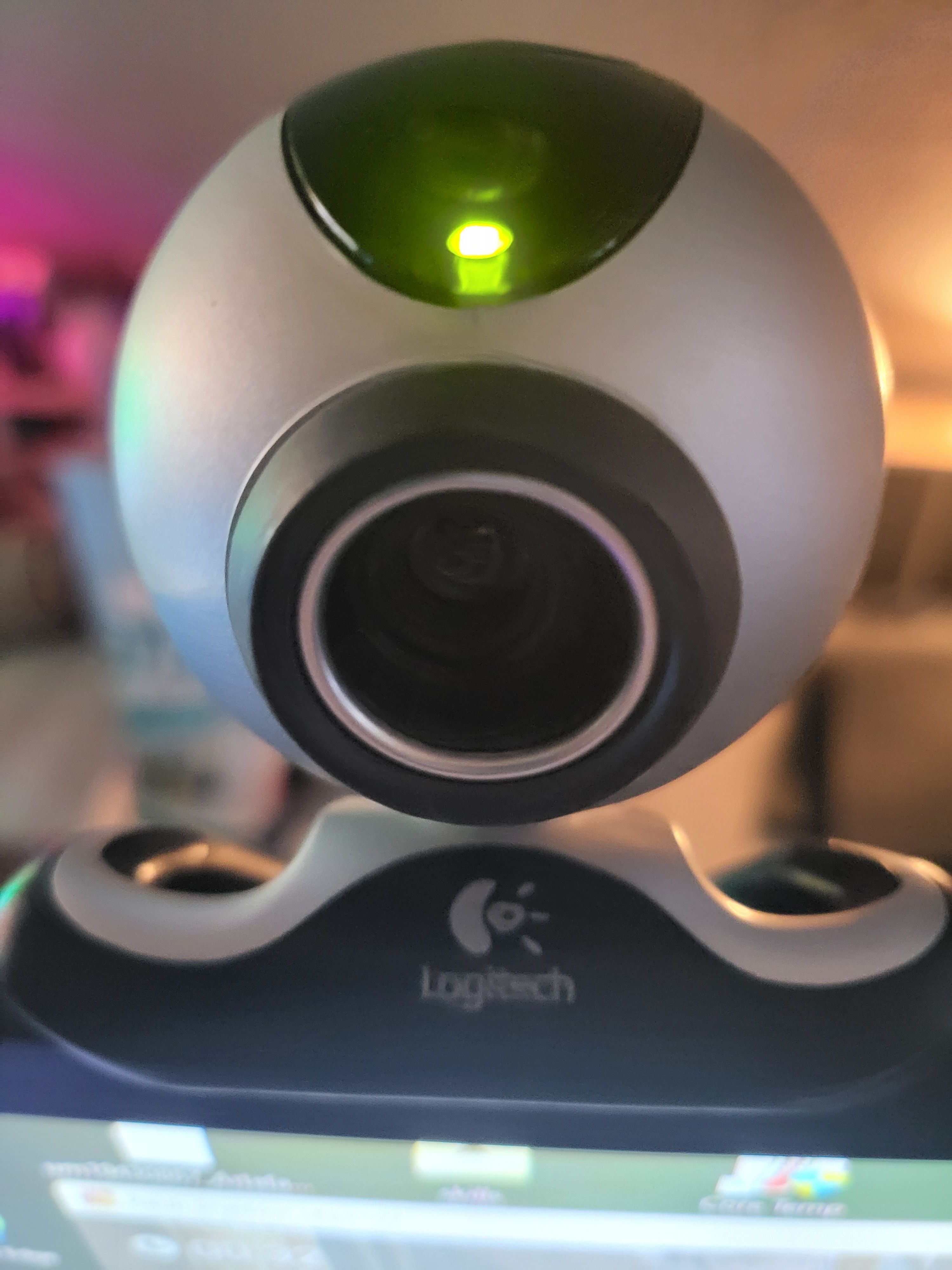

Quickcam welche cam habe ich?
- Ersteller ponczek
Drewkev
Geizkragen
- Okt. 2016
- 44.527
Logitech QuickCam Pro 4000.ponczek schrieb:Das Modell steht nicht auf der Cam.
Bodennebel
- Apr. 2019
- 1.856
Ich würde auf eine Logitech Quickcam Pro 5000 tippen.

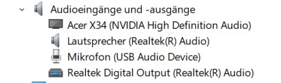

habe ich gemacht direkt auf der Logitech und da auch nach und nach Treiber installiert aber bei jedem treiber sagt er mir wenn ich die Anwendung starte keine Kamera gefunden. Deswegen dachte ich , ich frage mal hier.Graphixx schrieb:Könnte eine QuickCam 4000 Pro sein. Einfach mal die google Bildersuche bemühen.
MfG
- Juni 2018
- 8.727
Eigentlich sollte gar kein separater Treiber benötigt werden. Wird die Kamera denn im Gerätemanager angezeigt?
Graphixx
- Feb. 2009
- 2.658
Wird denn in der Systemsteuerung bzw. Gerätemanager etwas angezeigt wenn die Cam angeschlossen ist? Dann kannst Du es evtl. über die Hardware ID herausfinden.ponczek schrieb:wenn ich die Anwendung starte keine Kamera gefunden.
MfG
Graphixx
- Feb. 2009
- 2.658

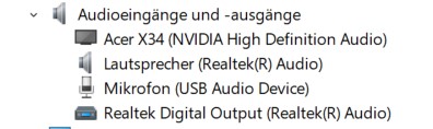

Nö, das ist das integrierte Micro, das ist schon richtig so. Alles andere mal durchgegangen? Wenn sollte die unter "Kameras" aufgeführt sein.
Ansonsten wie schon #7 erwähnt, eigentlich braucht die keinen extra Treiber, zumindest der 08/15 Treiber sollte dafür automatisch genutzt werden. Das sie defekt ist kannst Du sicher ausschließen? Irgendwas sollte schon im Gerätemanager erscheinen, auch ohne Treiber. Und wenn es nur ein unbekanntes Gerät ist.
MfG
MfG
Wenn ich K oder C im gerätemanager drücke so kommt nichts, also ist nichts mit Kamera oder Camera im Gerätemanager.
Womit könnte ich denn versuchen auf diese zuzugreifen? oder ich hau sie halt weg, wenn das ganze nicht hinhaut.
