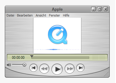

Mal ne andere Frage: Ich versuche den LiveStream anzuschauen, aber keiner geht. Quicktime öffnet sich und dann passiert nichts mehr. Gestern schon so gewesen, heute ebenfalls. Hat jemand eine Idee? Habt ihr das Problem auch?

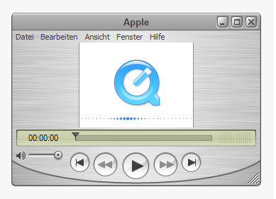

Bei mir sieht das die ganze Zeit so aus (auch nach etlichen Minuten noch):
EDIT: QuickTime ist up-to-date!
EDIT: Firewall abschalten bringt auch nichts!

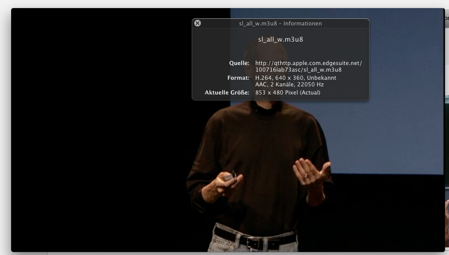

Es liegt auf jeden fall an deinen PC, die Adresse stimmt. Du benutzt Win7 64 Bit?

Kennt jemand ne andere Streaming-Seite die QuickTime nutzt. Ich finde per Google nichts. Dann könnte ich testen, ob es an QuickTime oder der Verbindung zum AppleServer liegt!
PROBLEM GELÖST: Habe jetzt in den Transporteinstellungen auf HTTP mit Port 80 gewechselt. Jetzt geht´s. Voher war das UDP-Protokoll drin.
