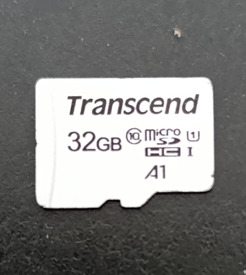

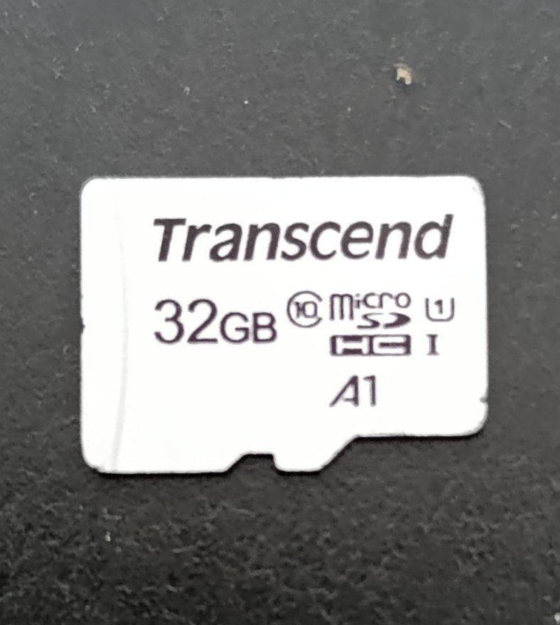

Beim r36s musst du auf JEDEN FALL wenn du die SDs tauscht drauf achten welche kompatibel sind. Laufen nicht alle mit dem Gerät.
Weiss leider die Seite wo es eine Liste gibt nicht mehr, zu lange her.
Bei meinem kam die 64er SD schon defekt an, da war alles drauf. War mir aber egal weil ich eh eigene ROMs verwenden wollte, überwiegend halt Titel mit deutscher Sprache.
Habe das ArkOS auf eine 32gb SD geflasht und dort sind auch die Spiele drauf.
Für mich mehr als genug Platz.
Zu den ganzen anderen Punkten, gibt genügend Anleitungen bei YouTube die dir alles ausführlich erklären, auch deutsch sprachig.
Hat mir zB sehr geholfen.
Bei mir läuft diese SD wo das OS drauf ist.
