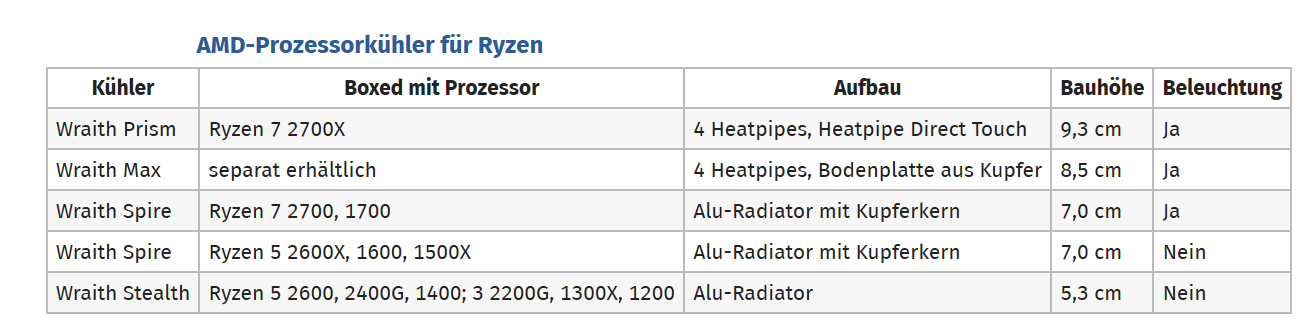

Ja, der Cryorig oder der Noctua stehen sonst auf meiner Alternativliste, nur für den Cryorig muss man ein spezielles Mountingkit für AM4 ordern und wenn der mitgelieferte Kühler passen würde wäre das der einfachst und günstigste :)
Der beim R5 2600 mitgelieferte Wraith Stealth hat eine Bauhöhe von ca. 60mm.
Die maximale Bauhöhe im Gehäuse beträgt um die 53mm.
Passt also leider nicht.
Gruß
Das habe ich doch nur der Tabelle halber verlinkt ;)
Was stimmt denn nun, bei AMD steht auch nur Stealth, aber nichts von abweichender Bauhöhe....
Vielleicht hat er vom Gehäuseboden gemessen. Computerbase Angaben sind bestimmt richtig.
So wie ich das sehe, hat der stealth ja einen hervorstehenden Rahmen. Selbst wenn der also auf der Gehäusewand aufliegen sollte, schränkt das die Nutzung nicht ein. Ich persönlich würde es versuchen. Einen anderen Kühler kann man dann ja immernoch besorgen.
Ich denke auch, dass ich es einfach versuche, danke euch allen für die Hilfe :)
