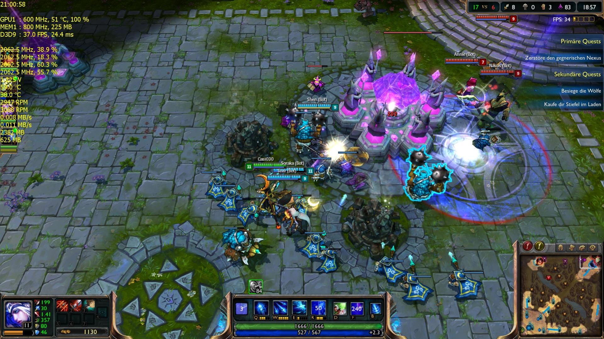

Bei schlechter Qualität habe ich bei z.B. "Alliance of Valiant Arms" 180-190 FPS und es laggt trotzdem und ich merke gerade dass die CPU nur bei Vollbild 100% und im Fenster modus 50-60% verbraucht.
Und schaut dann so aus.So hast alle Infos die du brauchst...
Hmm, ok soviele FPS (hatte ich jetzt nicht erwartet) also bedeutet das nur jedes dritte Bild bei einem 60Hz Monitor ausgegeben wird, das könnte tatsächlich zu mikroruckeln führen weil 2 Bilder "verpuffen", ich hoffe ich habe hier kein Denkfehler. Probier mal mit Vsync wenn noch nicht geschehen.
