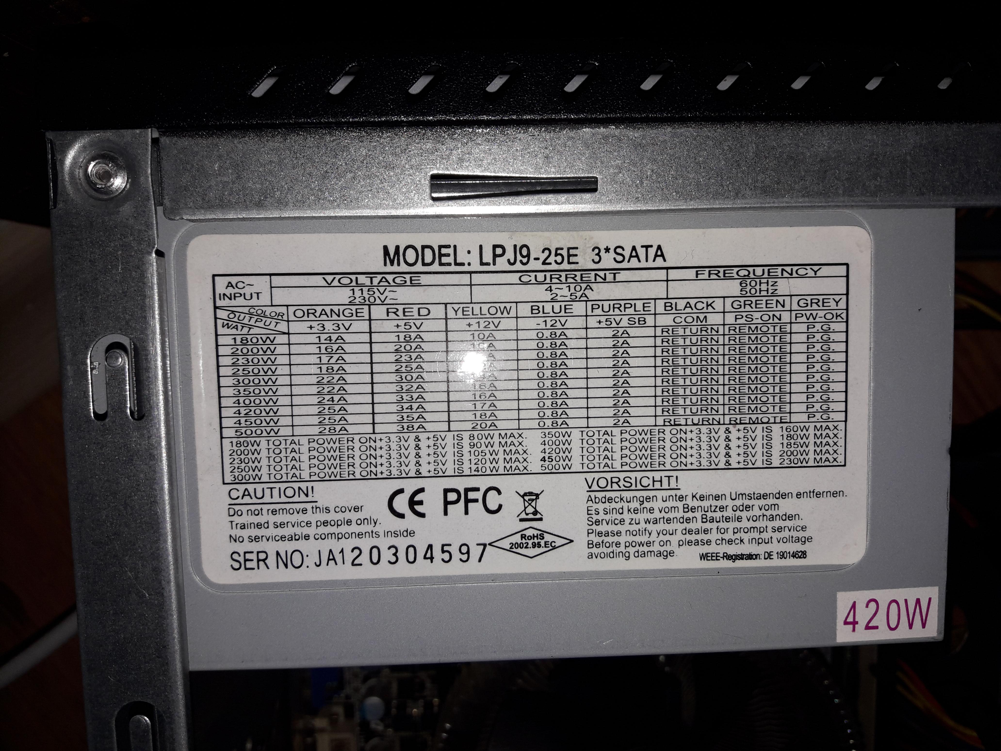

Bitte mach ein Foto vom Netzteilaufkleber wenn du nicht weißt welches es ist.
500W sagt nix aus: wenn es keinen PCIe Stecker hat ist es kein 500W Netzteil sondern in den meisten Fällen nur eine Elektrobrandgefahr die keine 250W bringt aber dafür massenhaft Strom verschwendet.

wow, 500W und kein einziger PCIe-stecker, das schreit ja nach qualität. welches NT ist das denn? steht drauf.

Das Netzteil ist, von den Anschlüssen betrachtet, ein Netzteil aus den 1990er Jahren?
1x 20/​24-Pin, 1x 4-Pin ATX12V, 3x SATA, 2x IDE, 1x Floppy
Aktuelle Hardware bezieht praktisch den ganzen Strombedarf aus der 12V Schiene.
Dieses Netzteil kann 12V x 17A = 204W liefern. Nicht mehr. Ein FX-8320 braucht so ca. 125W, manchmal mehr manchmal weniger. Eine GT630 mit 4GB braucht 49W max.
Das kann so ein Schrottding noch grade so leisten, der Rest der Hardware braucht ja auch noch bissel Strom.
Ne 260X braucht ~115W max- Das reicht zusammen mit der CPU eben nicht mehr. Selbst wenn es reicht, würde ich das Ding so bald wie möglich entsorgen.

Ja es kann beides sein Board oder Netzteil.
Ich würde auch eher auf das Netzteil tippen.
Neues kaufen, oder aber versuchen ein anderes zu testen.
