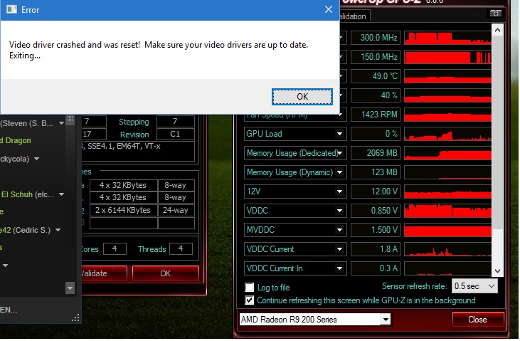

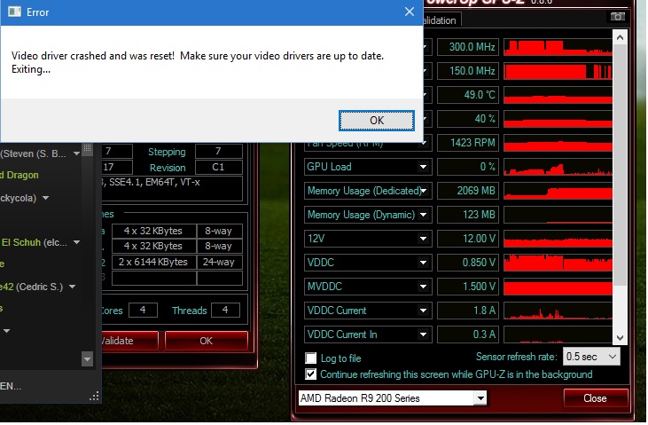

Zuerst habe ich den aktuellen Crimsontreiber verwendet. Als ich dann jedoch das erste Spiel gestartet hatte, ist dieser nach kurzer Zeit abgestürzt (Die aktuelle UT Alpha). Auch CS:GO fängt an in sporadischem Abstand zu Stottern und zu Ruckeln (inkl. Soundrucklern, das hatte früher die 6850 auch wenn man kurz aus dem Spiel getabbed ist bzw. vorallem wenn man die Grafikeinstellungen im laufenden Spiel geändert hatte).
Nun bin ich zurück auf das CCC, Version 15.7 mein ich. Die Problematik bleibt jedoch bestehen. Alle Spiele stürzen nach kurzer Zeit ab. (Getestet mit DayZ, CSGO, UT Alpha und GTA5). Dabei laufen die Spiele an sich gut und ruckelfrei. Eben so knapp 30-60 Sekunden.

zweiter Edit: Und es handelt sich um das Modell von Sapphire Dual-X. Ich habe jetzt die Taktraten mit Overdrive von 1050/1500 auf 950/1400 Reduziert. Damit läuft UT problemlos durch. D.h. Es liegt definitiv an der Stromversorgung oder daran das die Komponenten den hohen Takt nicht verkraften (wobei das ja der Standardtakt sein sollte, oder?). Ich hätte zwar damit so um die 10% weniger Leistung, aber da die Karte für mich sowieso genug Rohleistung hat könnte ich mich damit abfinden.

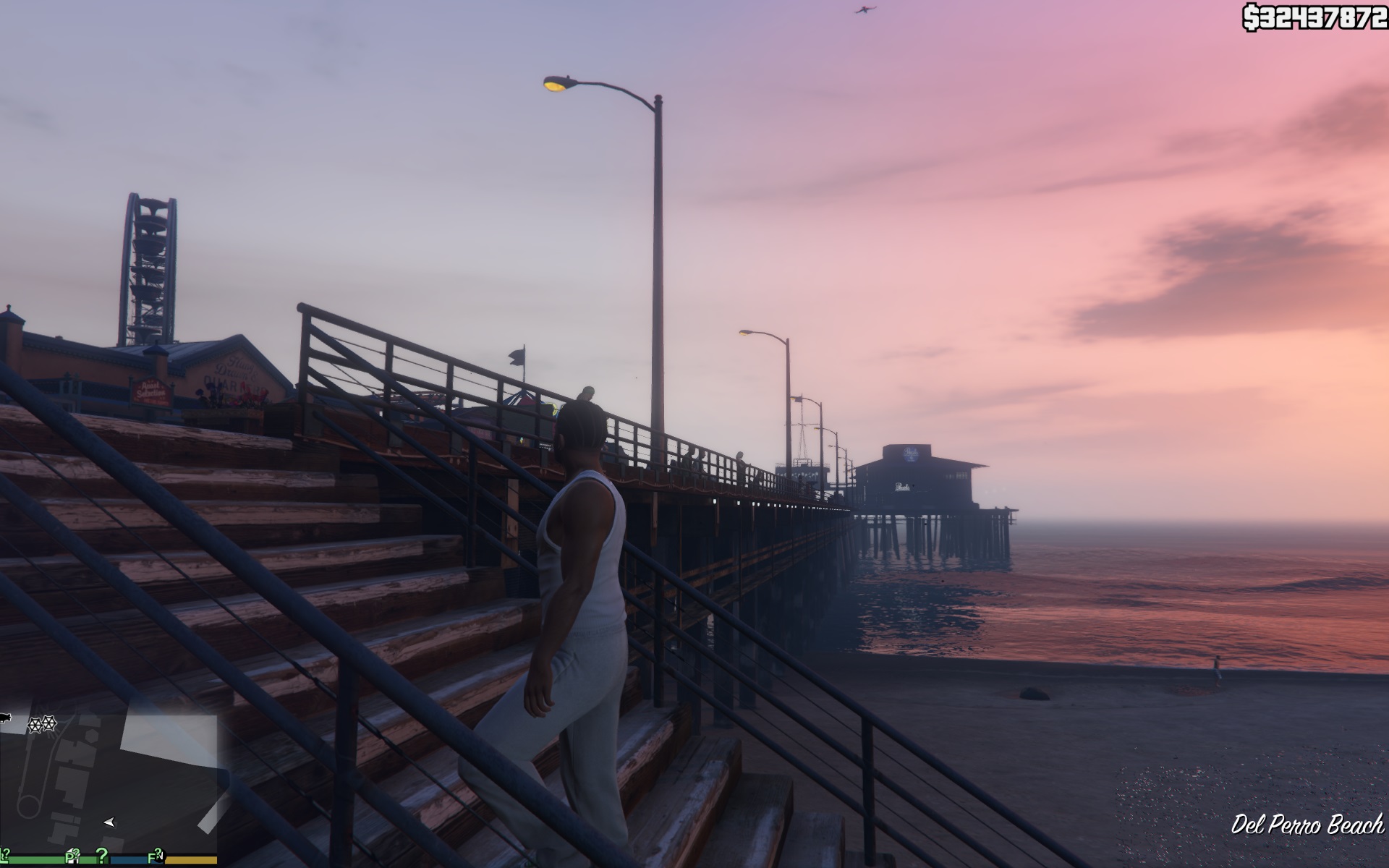

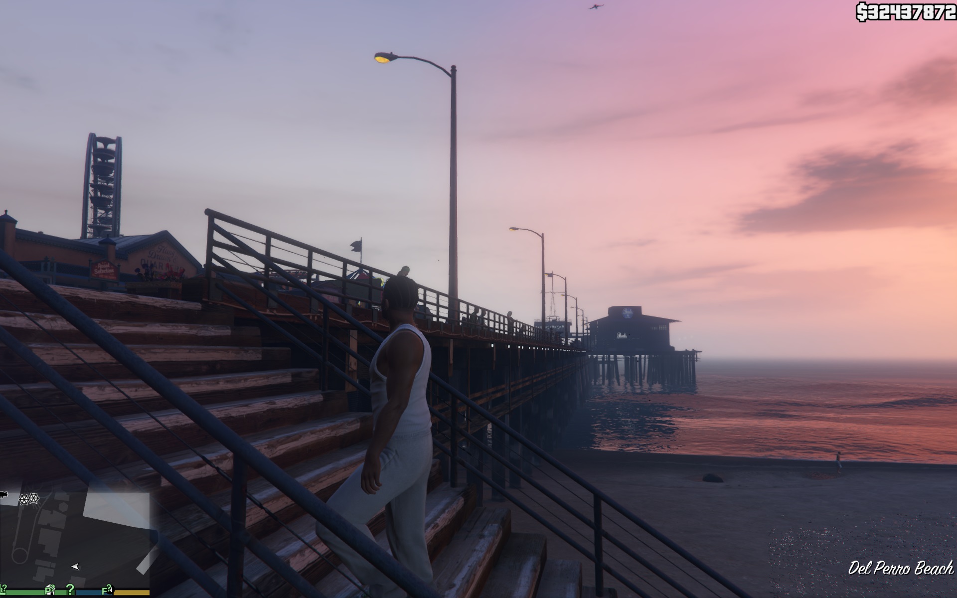

dritter Edit: Also GTA5 macht jetzt auch keine Probleme mehr. Es zeigt sich unten rechts im Bild allerdings ein kleinerer Grafikfehler (siehe Screenshot). Grenzt das das Problem ein? Im Prinzip habe ich aber keine Probleme damit, nur die Ursache zu klären wäre wünschenswert.

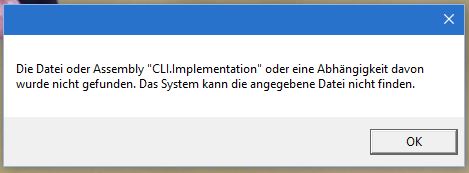

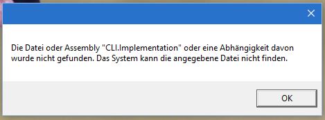

Naja aber ich hab die Grafikkarte ja nicht übertaktet o.O die hatte die Werte als ich sie angeschlossen hab. Was ist denn der Standardtakt? Anscheinend läuft GO immernoch nicht ganz rund, und es hat jetzt wohl auch den Catalyst zerschossen (siehe Screenshot, über Rechtsklick exisitiert auch kein Eintrag mehr) :D
