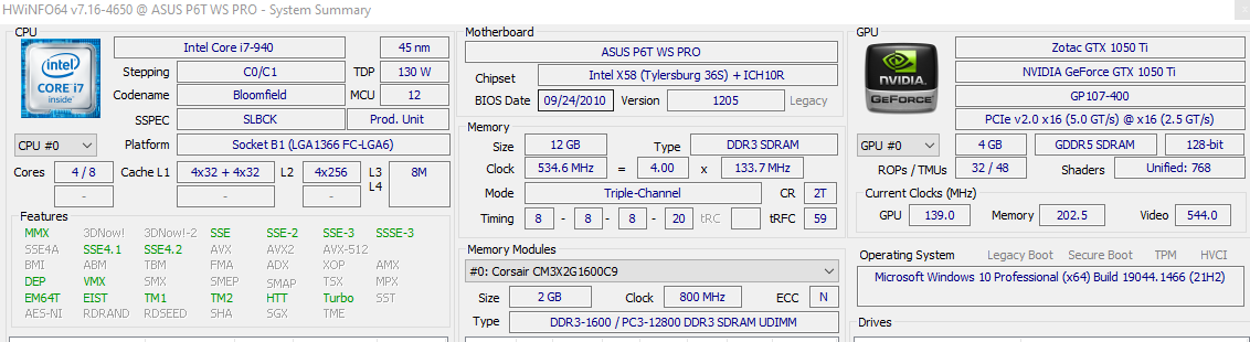

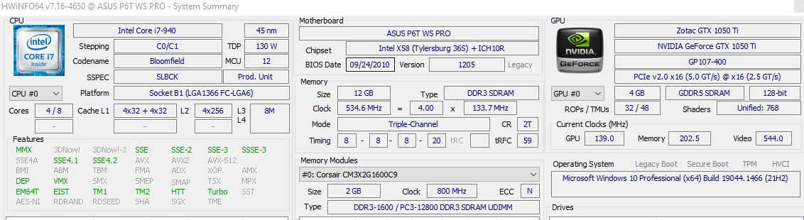

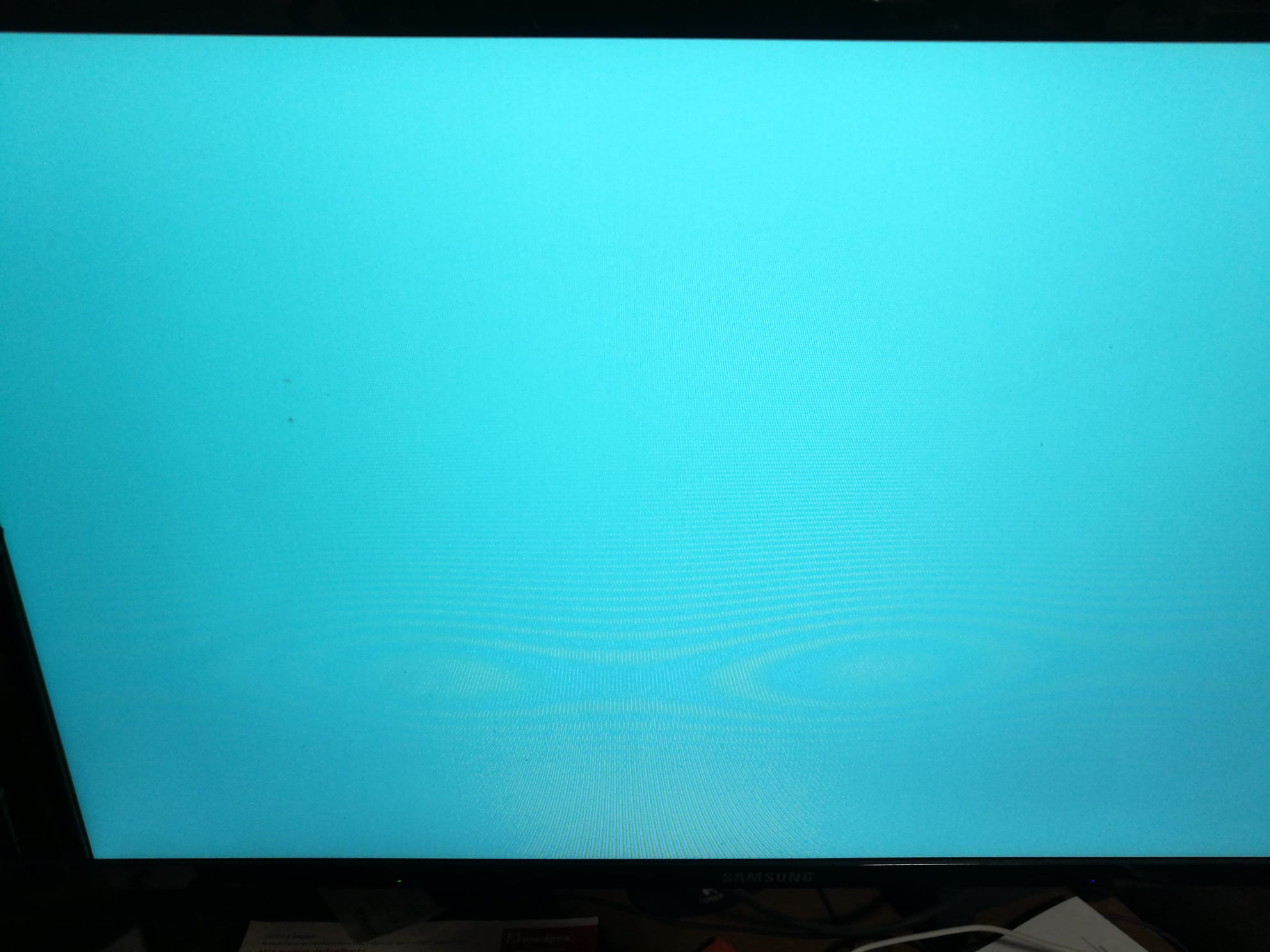

ich hab seit 3 Wochen eine gebrauchte R 9 280 x, diese lief 2 Wochen sehr gut. letzte Woche hatte ich 2-3 mal einen Greenscreen hab dann alle Treiber überprüft und die Grafikkarte kontrolliert Temp. war laut HW Info nie über 65-70 Grad . seid gestern fährt mein Bios nicht mehr hoch. auch nach einem reset nicht, hab eine 1050 eingebaut der PC läuft wieder, wenn ich die R9 einsetze komme ich noch nicht mal bis ins Bios.
Hab bereits beide PCI Slots ausprobiert

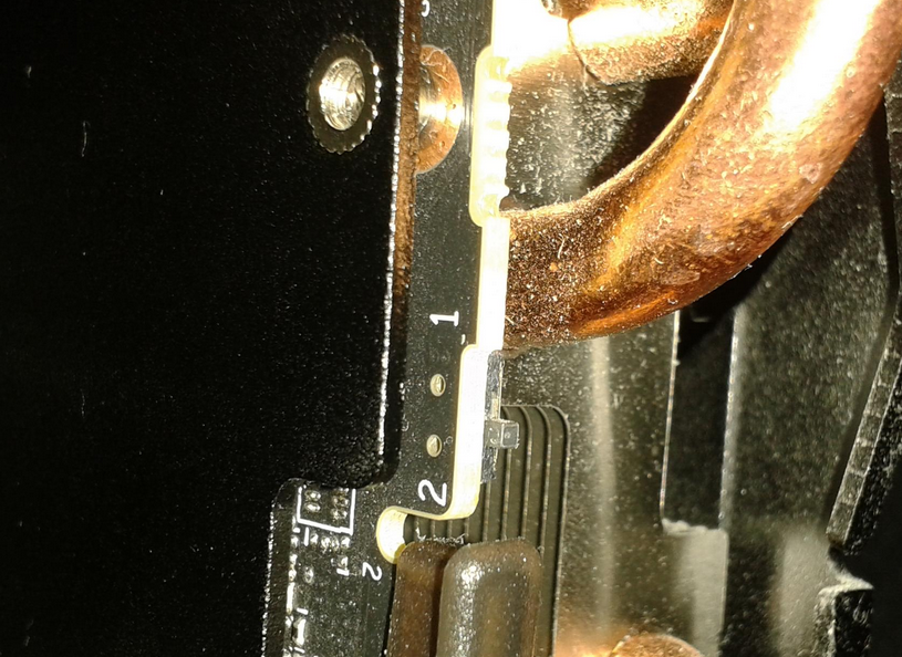

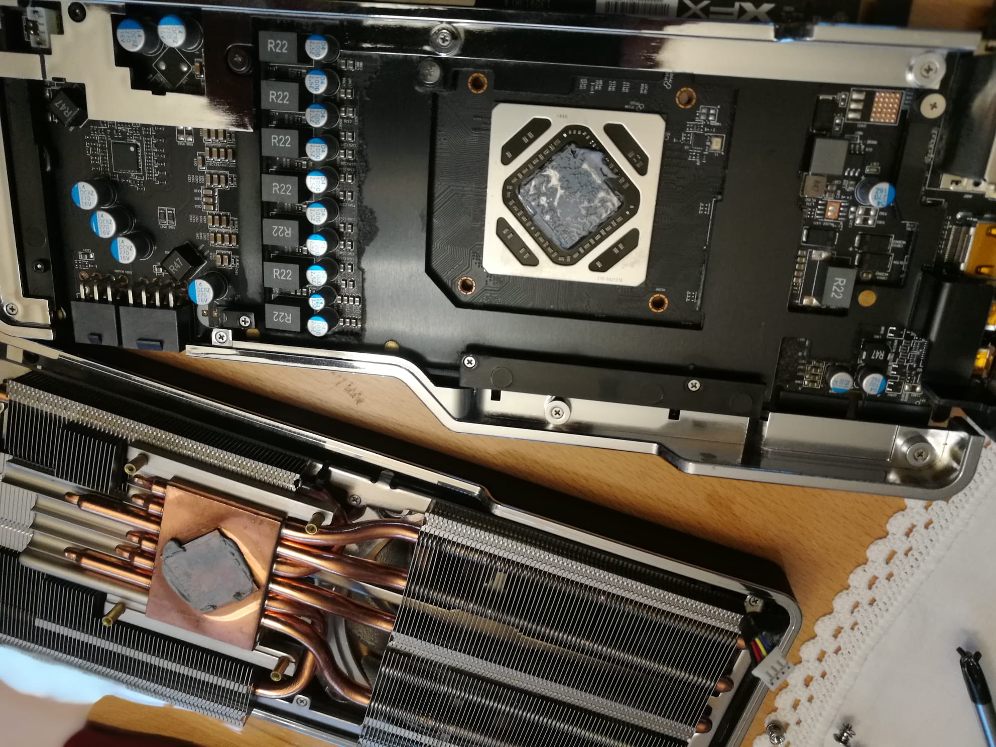

Wärmeleitpaste erneuert bzw mir das Innenleben angeschaut siehe Fotos.
Grafikkarte im anderen PC eingebaut, hier wurde sie erkannt, als sie 5 minuten was tun musste Blue Screen und zum ersten Mal war die Grafikkarte heiß.
Wie gesagt sie lief 2 Wochen herrvorragend und die Temperaturen passten immer, habt ihr noch ein paar Ideen?

Also die Karte ist nicht mehr die jüngste.
Liest sich für mich, wie ein Defekt.
Willkommen
Möglichkeiten:
  • Braucht dein Mainboard ein BIOS-Update?
  • Kann die Karte ohne UEFI laufen? (sollte sie eigentlich, da beide Komponenten eher älter sind)
  • Treiber der Grafikkarte mal per DDU runter werfen und neu installieren
  • Falls möglich, testweise das Netzteil austauschen
  • Grafikkarte in einem anderen System gegentesten / Spannung erhöhen / Takt leicht reduzieren
  • Grafikkarte backen (bitte entsprechend einlesen)
Ah ok. Dann ist die vermutlich einfach hinüber und die letzten Aktionen haben ihr den Rest gegeben, wenn sie nicht bereits kaputt gewesen ist.

meint ihr es macht sinn die Karte zu backen?
auf dem System soll nur Fortnite laufen und das lief in der Zusammensetzung ziemlich gut.
ich schau dann mal nach einer neuen Grafikkarte, gebraucht war dann leider ein Schuss in den Ofen, ist das Zufall das die noch 2 Wochen sehr gut lief?
Damit kann man den Tod noch etwas hinauszögern.

Hat die Karte einen Bios Switch an der Seite wo auch die Spannungsversorgung angeschlossen ist, aber eher vorne Richtung Monitorausgängen?
So wie hier zu sehen. Dort wird zwischen zwei Biosen umhergeschaltet. Und warum nicht die 1050Ti verbaut lassen, die Karten schenken sich nichts, aber die 1050ti hat 4GB Ram anstatt der 3GB von der R9280x.
Ok. Dann versuchen zu backen.
Alles was Plastik ist abbauen.
Backofen auf 120 Grad.
20 Minuten.
Good Luck.
Umluft wenns geht
