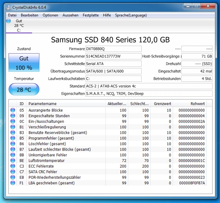

Aber mir fehlt noch die Angabe, ob es einen BSOD gibt oder der Rechner einfach so ausgeht. Das es an der SSD und nicht am System welches darauf installiert glaube ich nicht, schon weil es auch dann nie identisch mit dem auf der HDD sein wird, wenn auf beiden der gleiche Treiber installiert wurde. Auf der HDD waren ja vermutlich schon ältere Treiberversionen und diese haben vermutlich andere Registryeinstellungen hinterlassen, wie es z.B. beim Intel RST auch der Fall ist. Um aber sicher zu gehen, poste doch bitte mal den Screen von CrystalDiskInfo, ziehe aber bitte das Fenster soweit auf, dass alle Attribute und auch die Hex-Werte bzw. Rohwerte vollständig sichtbar sind.
Sieht gut aus, die SSD dürfte nicht nicht die Ursache sein, allenfalls die Windows Installation auf ihr.
ich glaub ich habs, musste den Intel Chipsatz Treiber vom Brett aktualisieren, bis jetzt läuft er.
