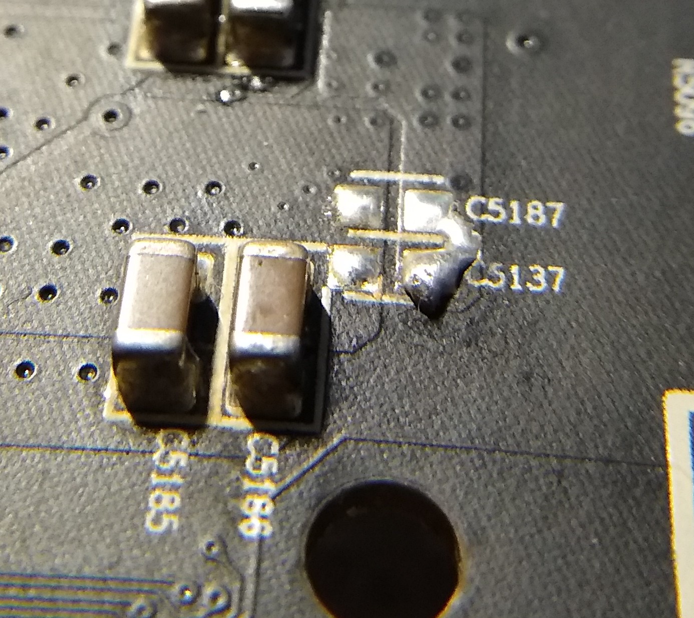

Ich habe eine R9 290 von PowerColor. Die Karte gibt allerdings kein Bild mehr aus, Lüfter laufen.

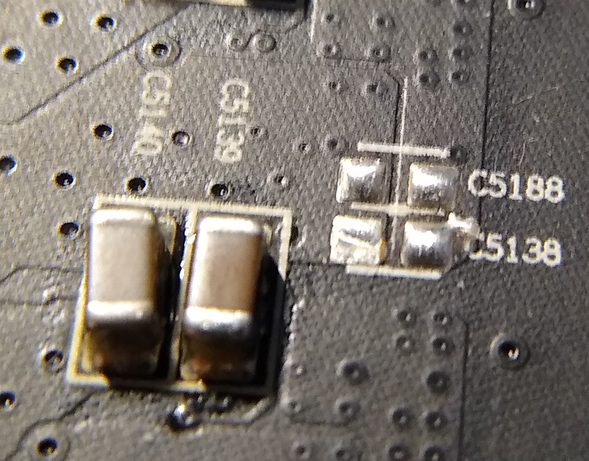

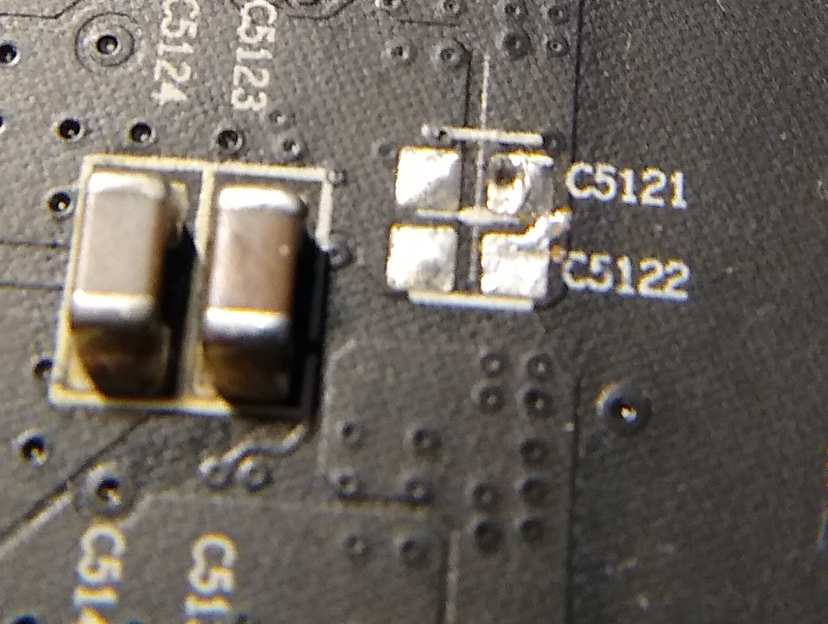

Ich habe die Karte schon Mal gebacken, das hatte für ca. Ein Jahr geholfen. Ich wollte die Karte jetzt wieder Backen, allerdings ist mir beim demontieren des Kühlers aufgefallen das ein paar Lötstellen ineinander gelaufen sind. Ist das schlecht? Gemeint sind die Lötstellen unter dem zentralen oberen Loch.

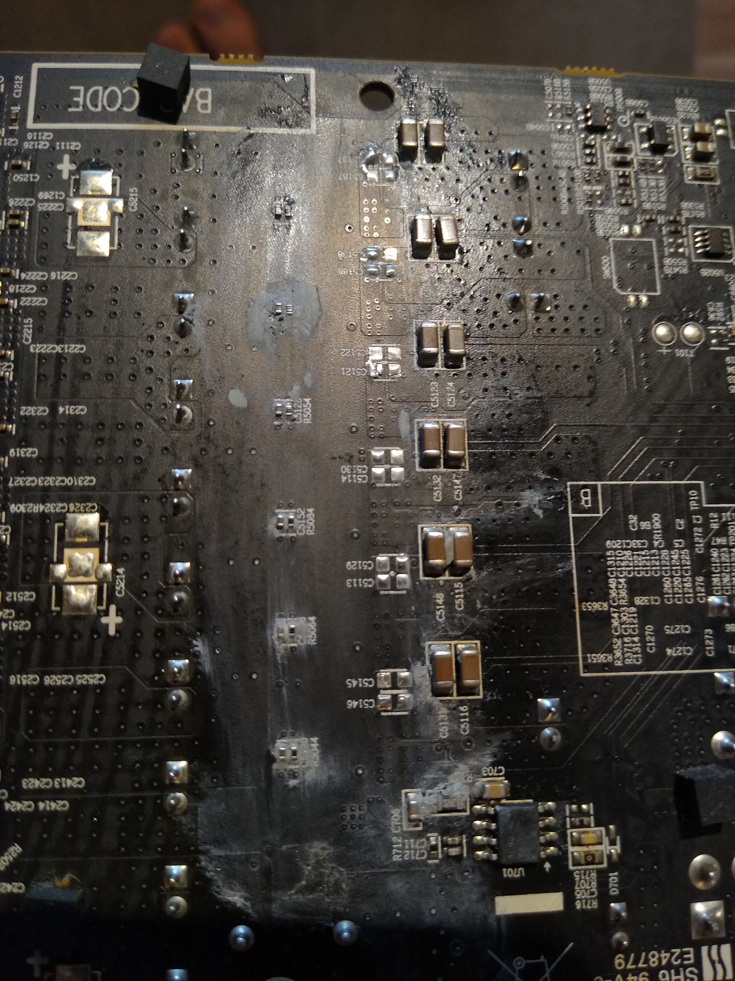

Das Teil sieht ziemlich korrodiert aus.. Ich würde mal alkohol und ne alte Zahnbürste nehmen und das Board vorm Backen erstmal ordentlich säubern. Die Kondensatoren sehen parallel geschaltet aus, also ist die Lötstelle egal.
Reaktionen: Fuchiii und roaddog1337
Danke für die Antworten, eine neue Grafikkarte ist schon lange besorgt ich wollte die Karte nur für meinen Neffen wieder zum laufen bringen (die HD 5870 packt kein fortnite...). Ich werde die Karte vor dem Backen noch Ordentlich reinigen.

".. das ein paar Lötstellen ineinander gelaufen sind. Ist das schlecht? " - Du meinst an den Positionen 'C5187','C5188',C5121' ? Ja, das dürfte Probleme geben, denn ursprünglich waren die Lötpads getrennt, vorgesehen waren sie für Kondensatoren (welche Gleichspannungen ebenfalls voneinander trennen) nun sind sie verbunden, also kurzgeschlossen. Sie sind jedoch groß genug daß Du versuchen könntest sie mit einem Feinlötkolben wieder zu trennen. Vielleicht geht's dann wieder eine Weile.
Vermutlich war das schon immer so.
Mit einem normalen Backofen schafst du es auch nicht das Lot zum schmelzen zu bringen.
Es ist eher die Bewegung, während sich die Karte bei Hitze dehnt und danach wieder zusammen zieht, die Korosionstellen aufbricht und so wieder eine Verbindung herstellen kann.
... schwer zu sagen da ja auch die jeweils anderen Anschlüsse/Pole (auf der gegenüberliegenden, rechten Seite) auf demselben 'Track' zu liegen scheinen. Was ja wohl nicht beabsichtigt ist. Über eventuelle (nicht sichtbare) Durchkontaktierungen kann man auch nichts sagen ... daher soll er es einfach versuchen, wenn möglich. Ist kein großer Aufwand, im schlimmsten Fall klappt's halt nicht (mehr).

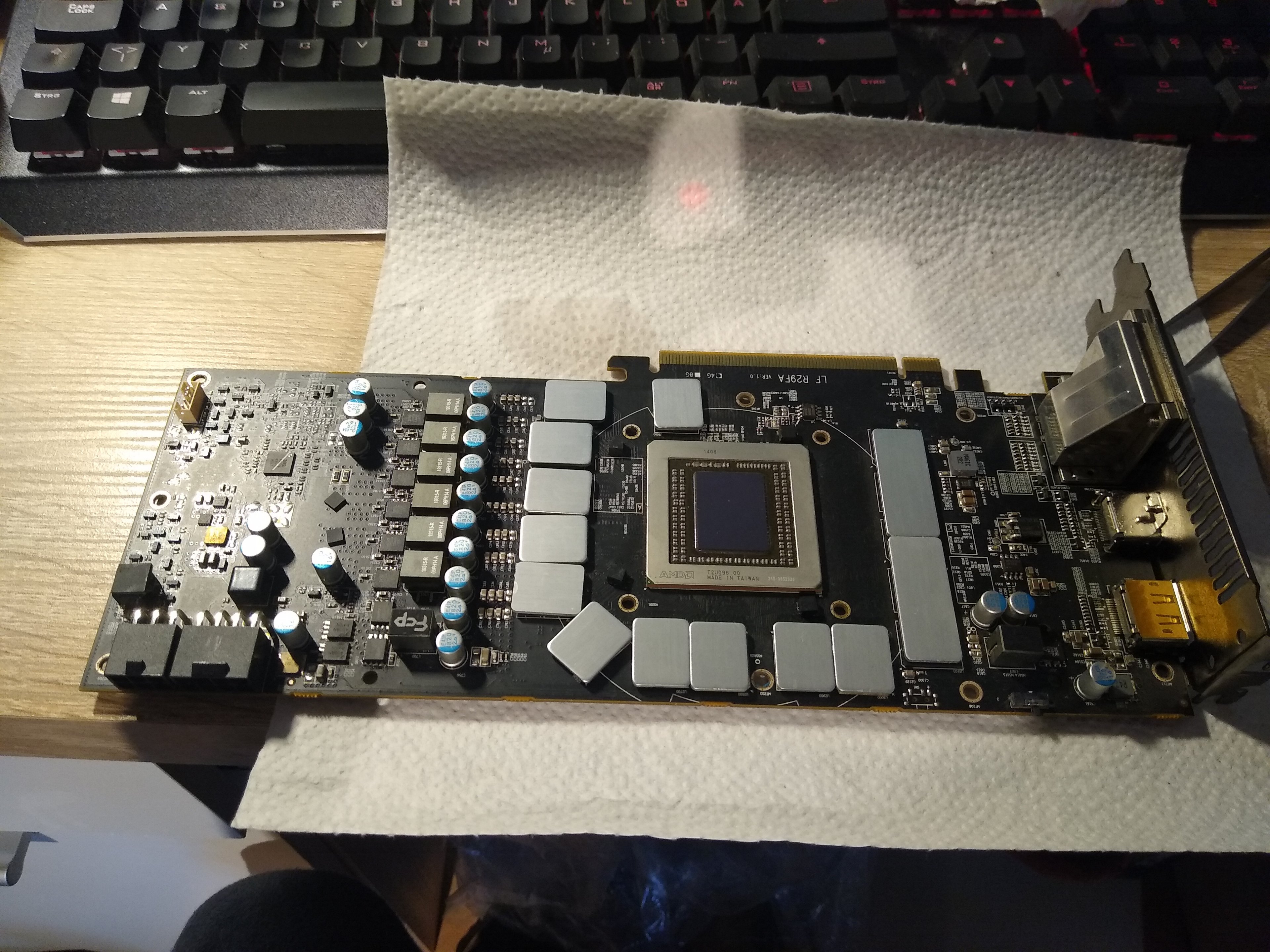

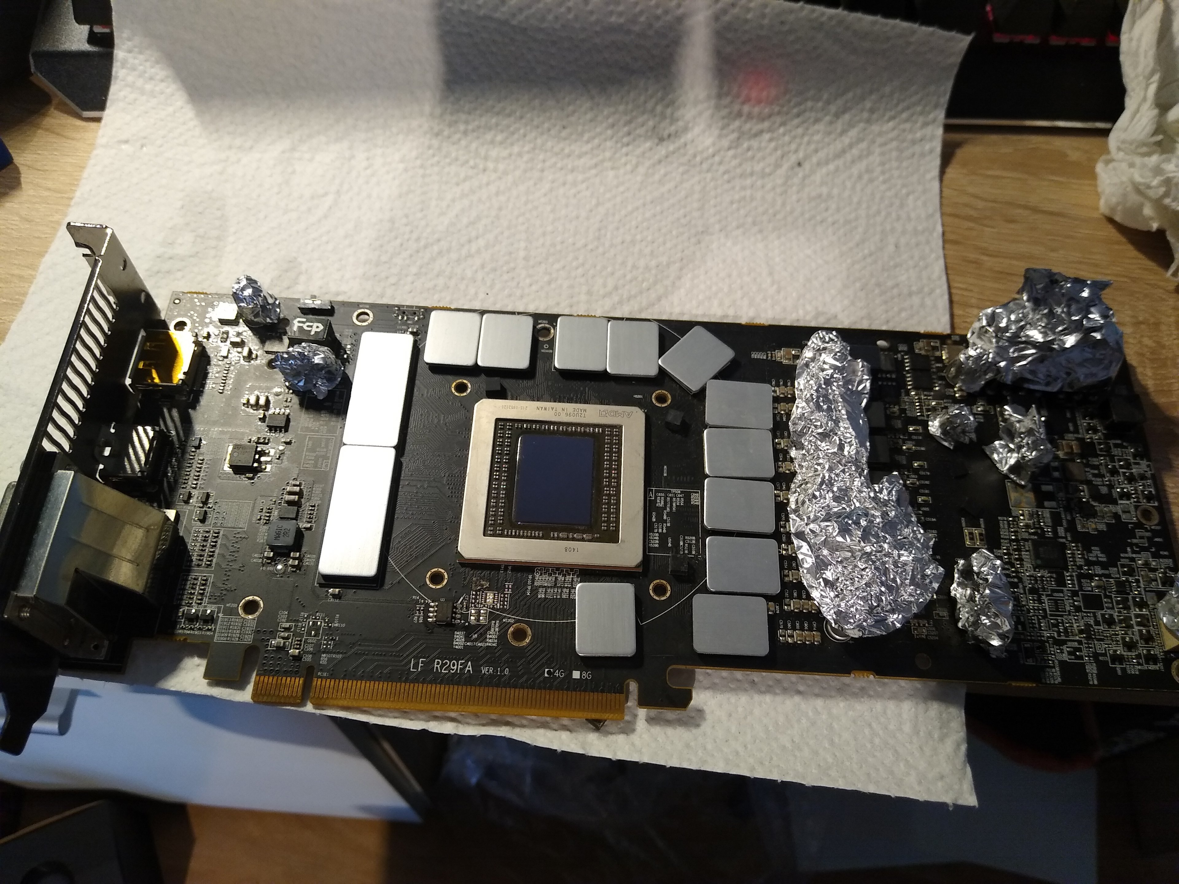

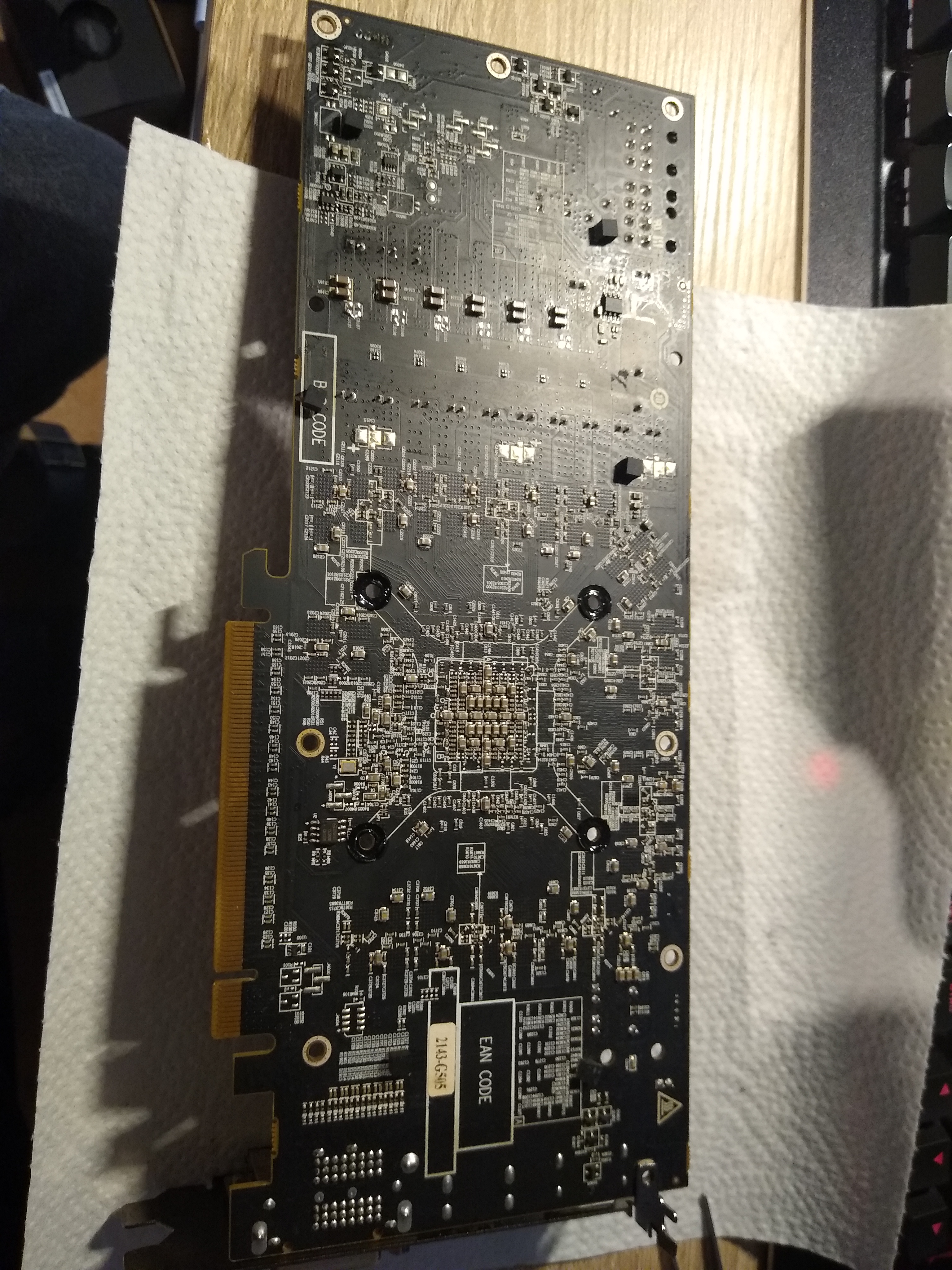

Platine ist gereinigt und kommt in den Backofen.
Macht man das so?

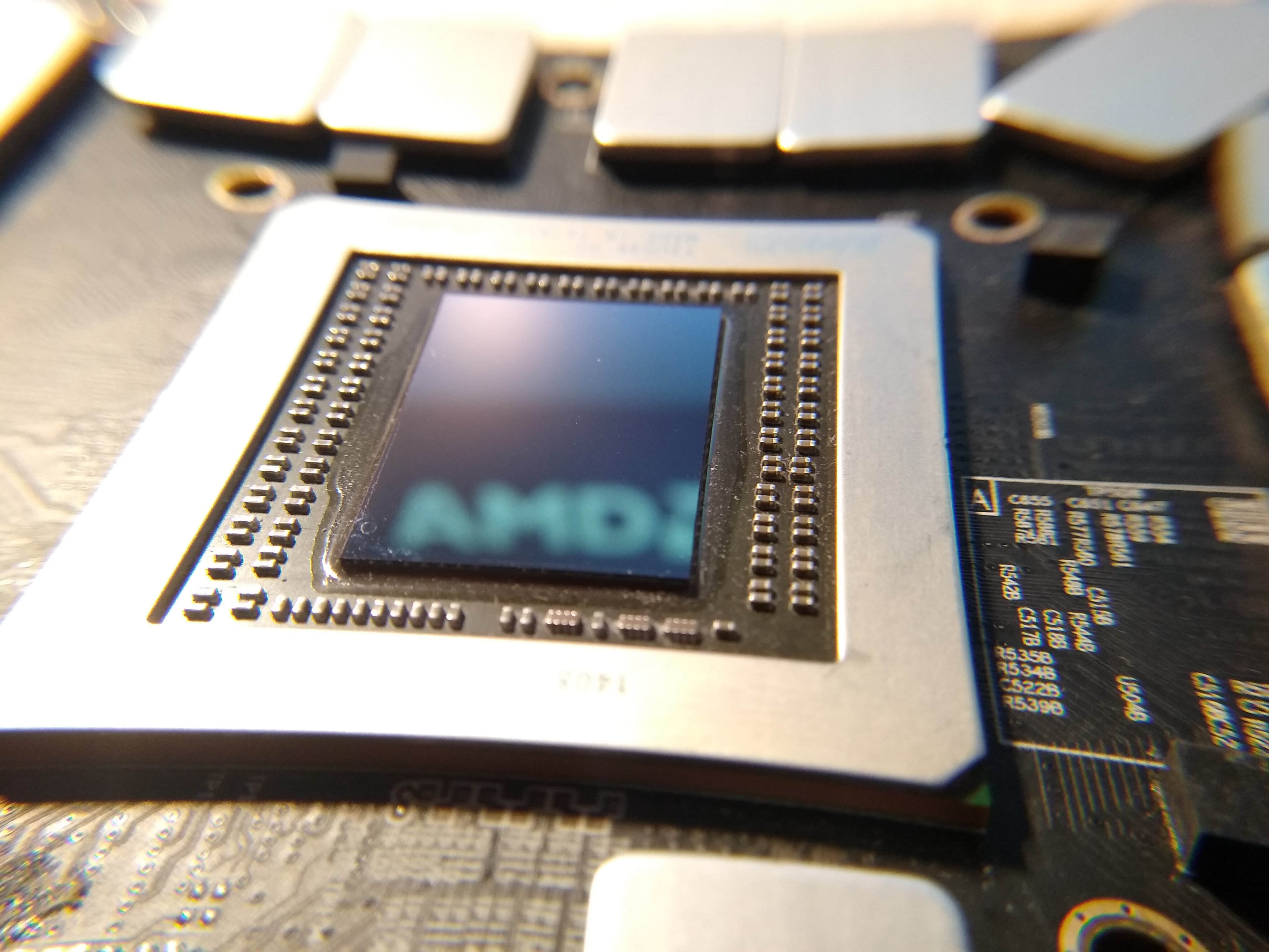

Mit was hast du die Platiene so blitze blank bekommen? xD
Die Platine hab ich nur mit Isopropanol gereinigt, der Chip ist von Werk her Blank.

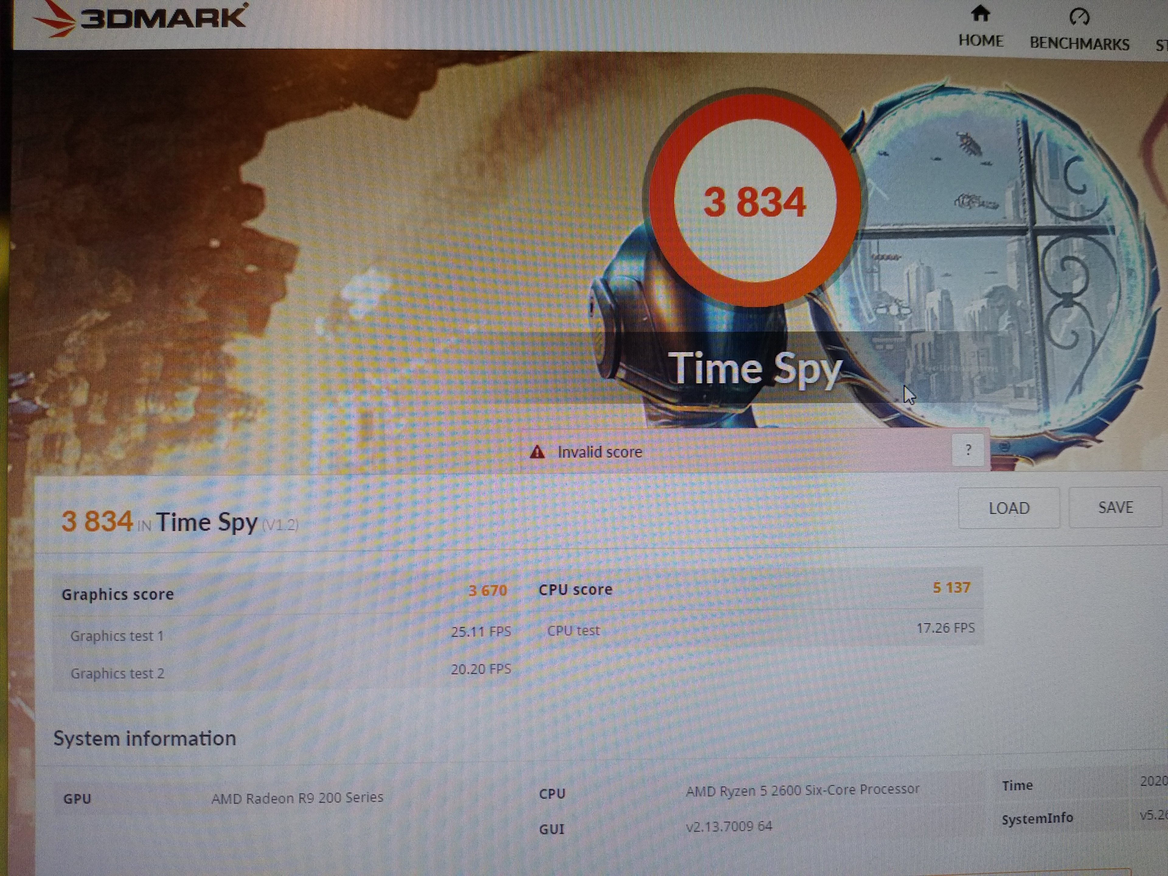

Das backen war erfolgreich die Karte funktioniert wieder.
