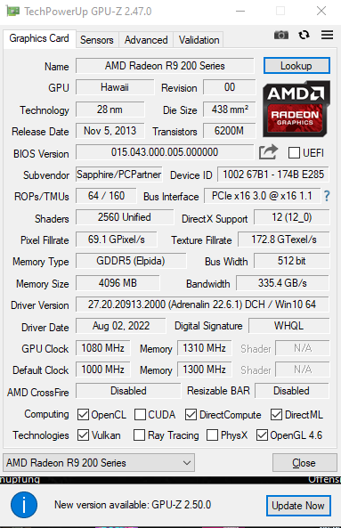

Und was ist das jetzt, eine auf 1080MHz und VRAM 1310MHz übertaktete
Sapphire Radeon R9 290 Tri-X OC.
Denn Screenshot könnte ich dir auch posten, auch wenn das OC das nicht stabil wäre. 🤷‍♂️

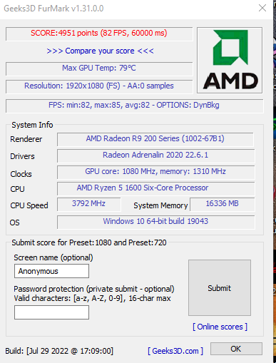

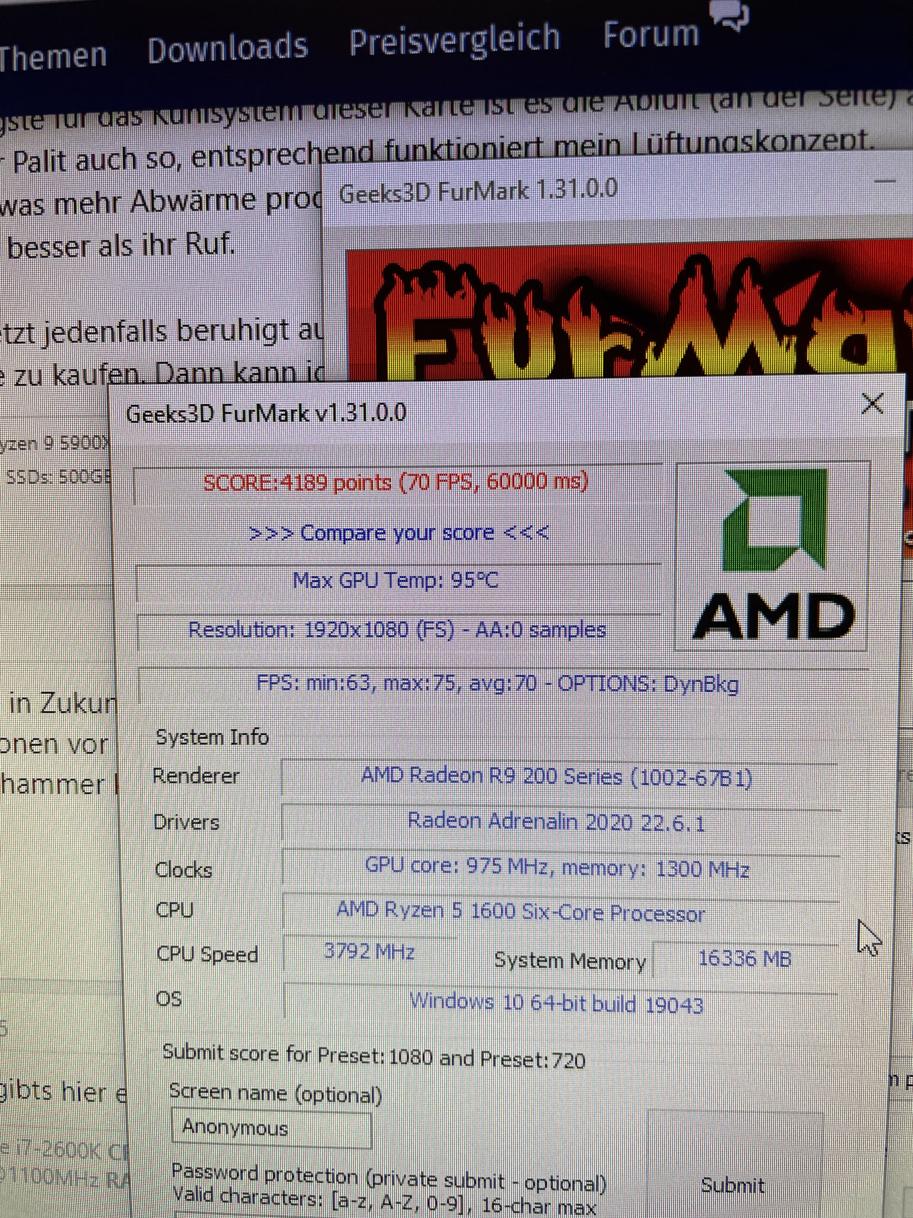

Anbei zwei Furmark-Ergebnisse: 1x ein Foto von vor 3 Tagen, vor dem WLP-Tausch, einmal von jetzt gerade.IMG_4260.jpg
Naja was

Wie anbei der Benchmark-Screenshot, in FurMark ists jedenfalls mal stabil ^^
Dann mal viel Erfolg weiterhin.
Kill die Karte nicht mit Furmark
und erst in Games wirst du sehen ob dein OC stabil ist.

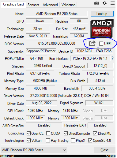

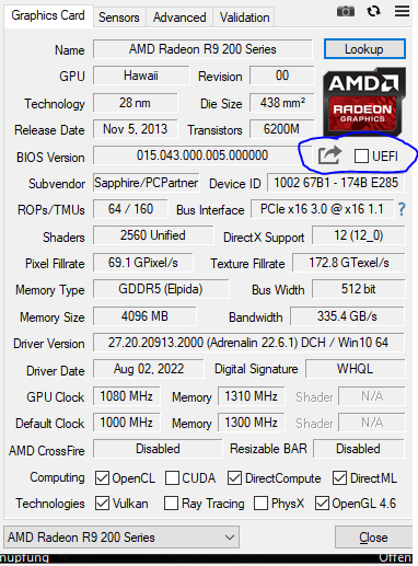

Übrigens, Standard steht der Switch der Karte auf dem Legacy-VBios, für
BIOS Mainboards und Windows 7.
Die andere Position ist für UEFI (GOP) Mainboards und ab Windows 8.
Beide funktionieren zwar auch bei UEFI mit CSM aber mit dem "Standard" VBios
geht kein UEFI GOP (Fastboot).
Je nachdem kannst du dein OC später auch mal auf dem anderen VBios testen, wer weiß.
Man sieht es in deinem Screenshot, du bist auf dem Legacy-VBios,
das Häkchen fehlt bei UEFI:

Bringt mir das in der Realität irgendeinen Vorteil bzw machts bis auf Fastboot einen Unterschied, ob Legacy oder UEFI?
Netzteil ists ein Corsair CX750, angeschlossen sind eh zwei verschiedene Kabeln.
Wenn du darauf verzichten kannst, eigtl. nicht.
Kann aber sein, dass die BIOS Version an sich eine andere ist.

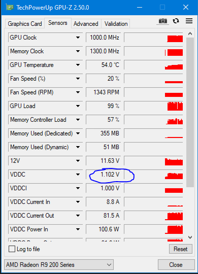

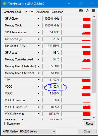

Spannung hab ich jetzt auf 1210 unten,
1.210V ist schon recht viel wie ich mich erinnere.
Meine geht hier im Standard Takt beim Render-Test von GPU-Z auf 1.103V max.
Okay ich hab jetzt mal das von Legacy auf UEFI umgeschalten, soweit kein Leistungsunterschied.
I see... also 1080mhz hält meine gerade nur bei 1.210v, darunter gibts Artefakte. Ich schau mal wie tief ich @stock gehen kann.

Nickel schrieb:
Ich bin Standard drunter wie du siehst, mir 1.103 max.
Sehe ich, aber da hast du doch schon einen UV drinnen? Die Standardspannung liegt doch irgendwo bei 1.170? 1050mhz laufen grad stabil bei 1.2v. interessant dass es für 1080 dann nur 10mv mehr braucht...
Nein, Standard so.
Wie bereits gesagt, es gab Sapphire VBios Updates per Email,
mit +20(25?)mV für die Leute mit Blacksceen Problem.
Evtl. wurde das VBios später zum Standard.

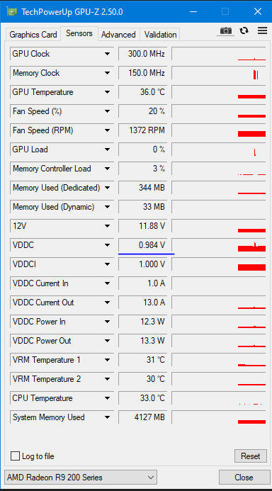

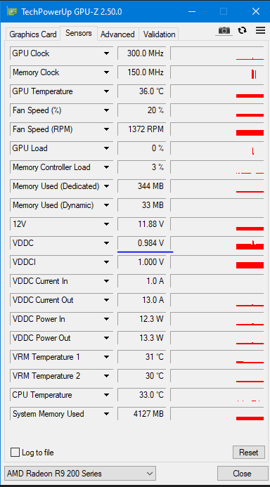

Idle gerade:
