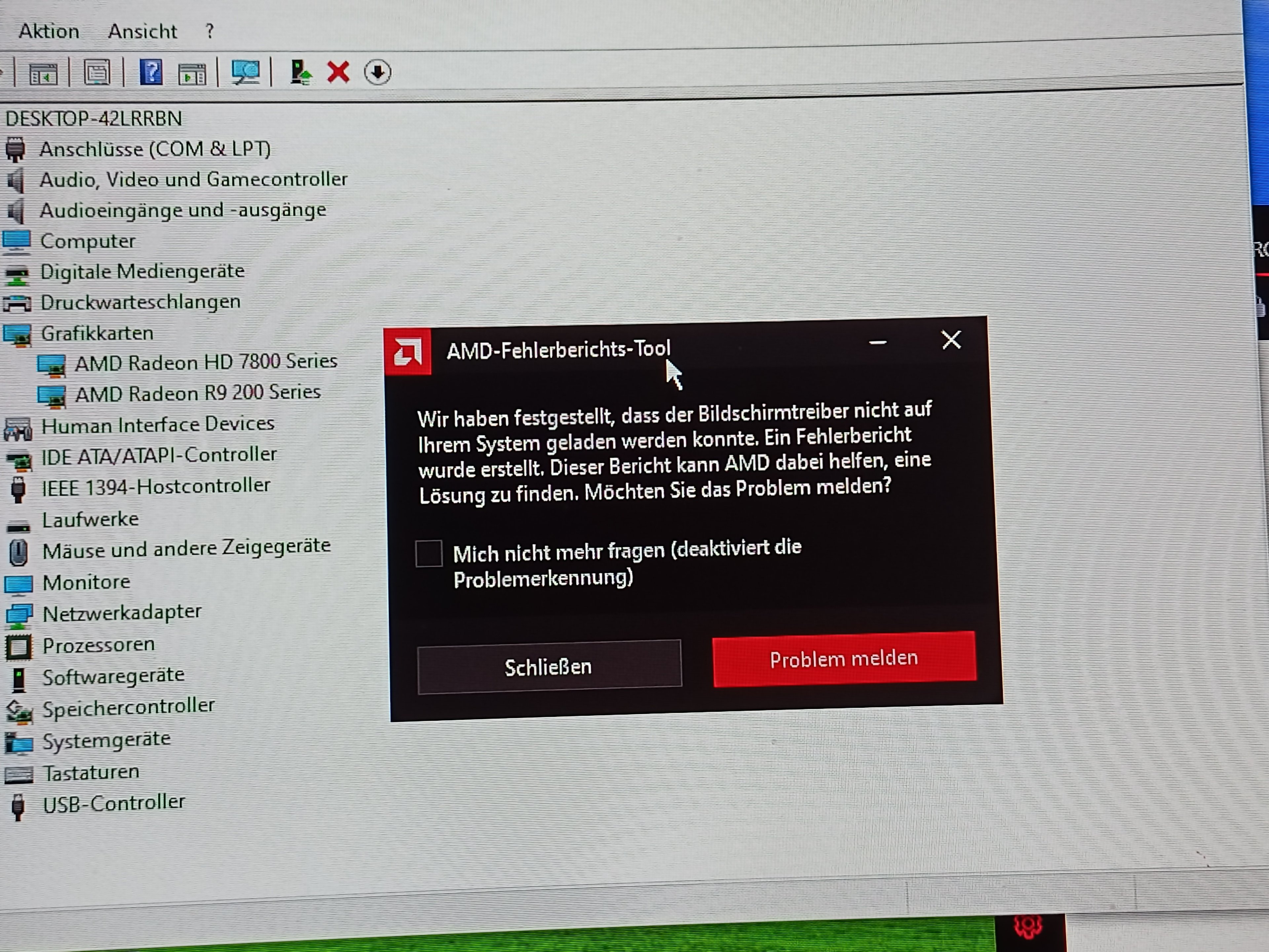

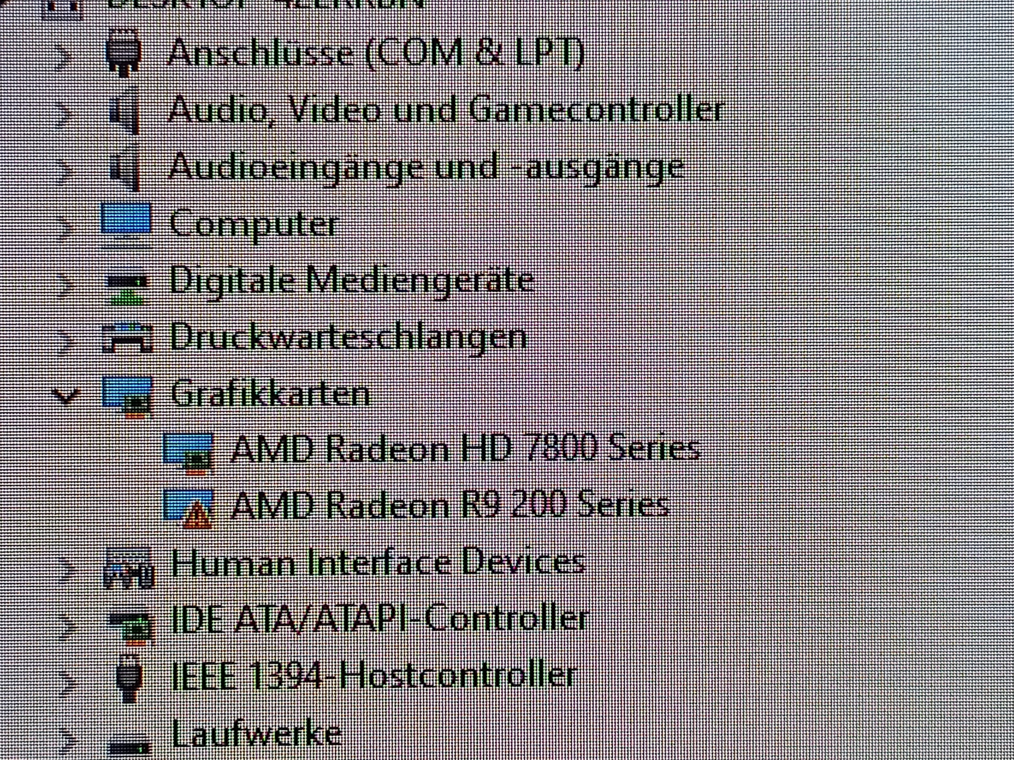

Kannst Du mal bitte eine Ausgabe vom Gerätemanager, davon, zur Verfügung stellen?
Cu
redjack

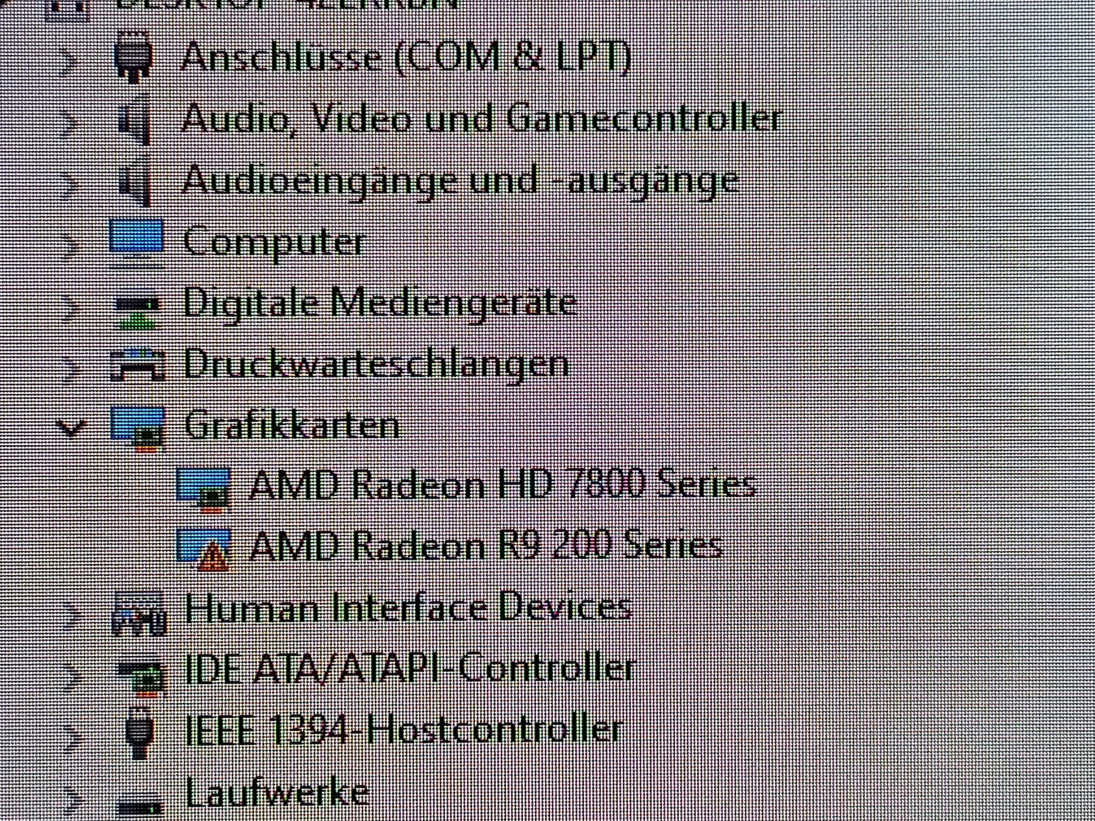

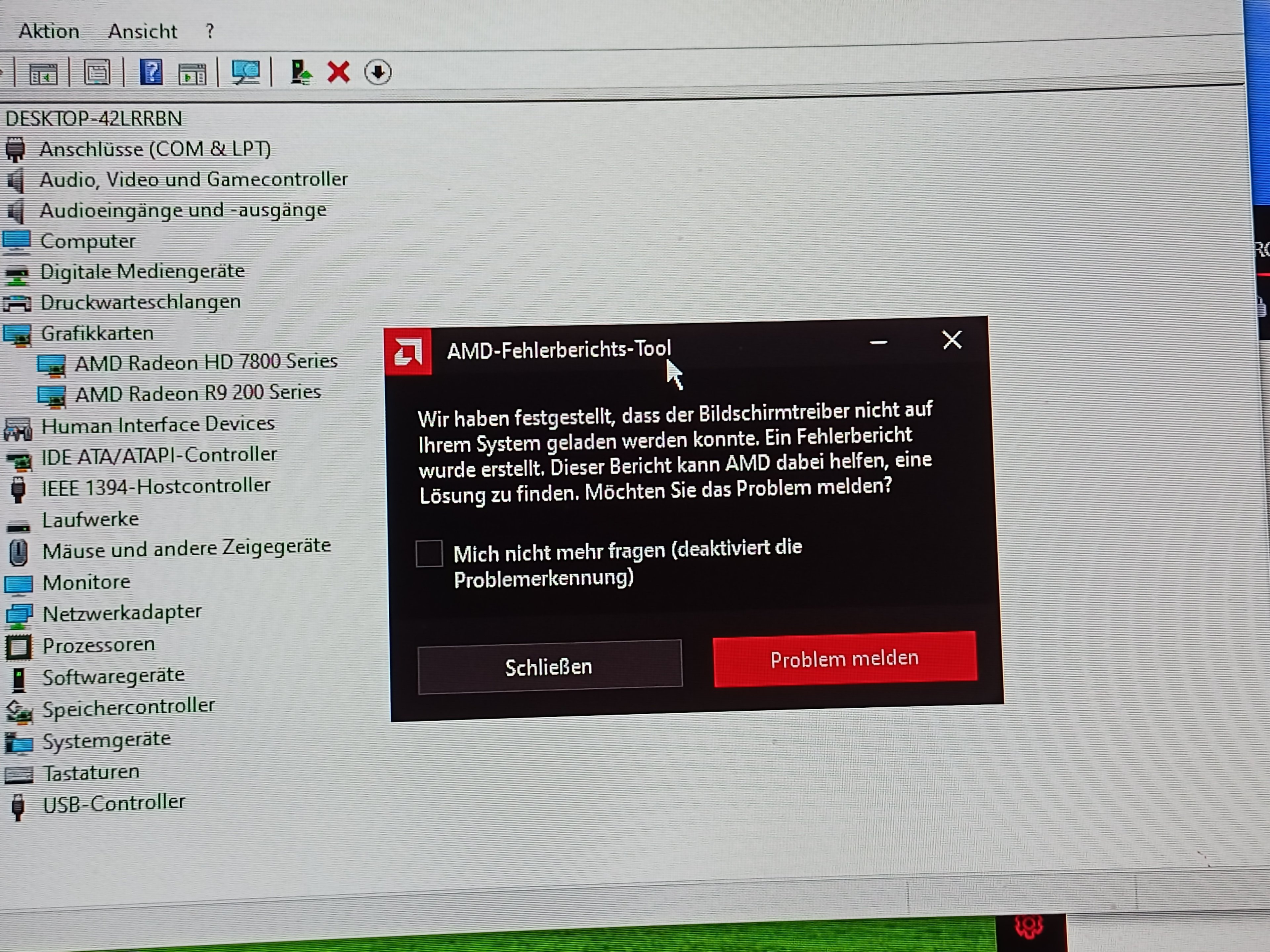

Direkt nach dem Start ohne irgendwas zu verändern.
Offensichtlich ist die HD7800 series die Main GPU und die R9 200er die Problem GPU

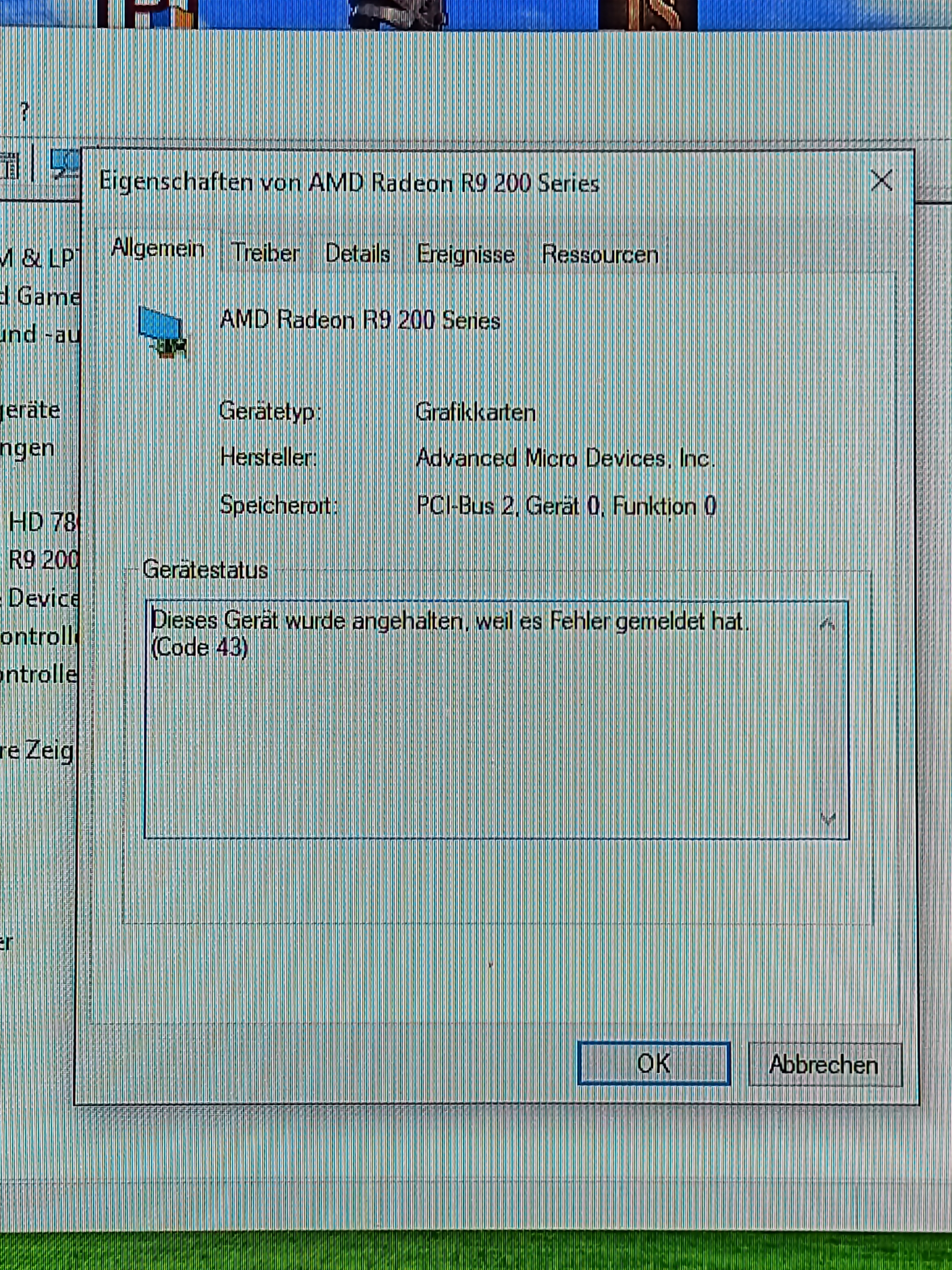

Nachdem ich die GPU im devicemanager deaktiviert hab und wieder aktiviert hab ich diese Meldung bekommen

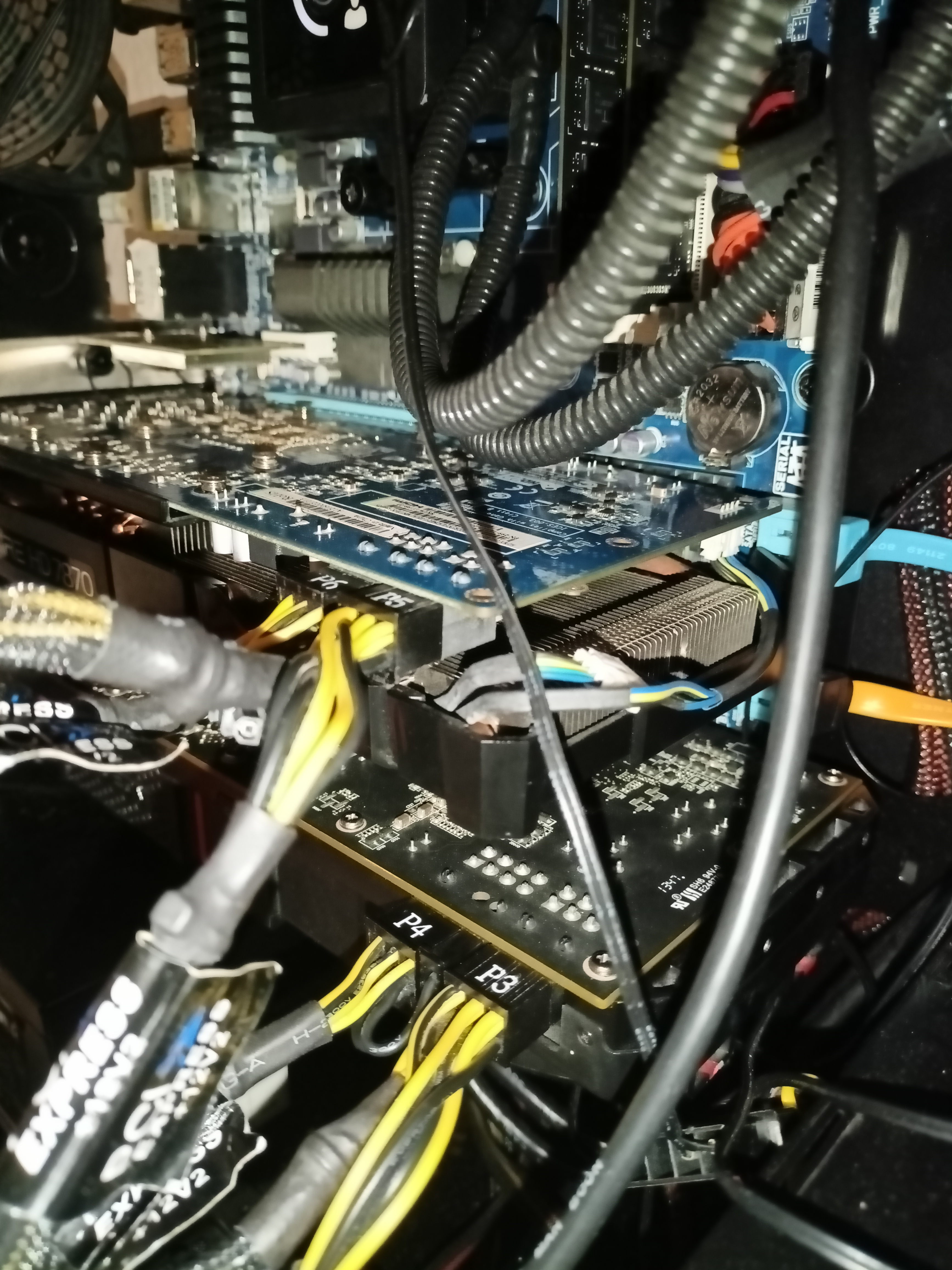

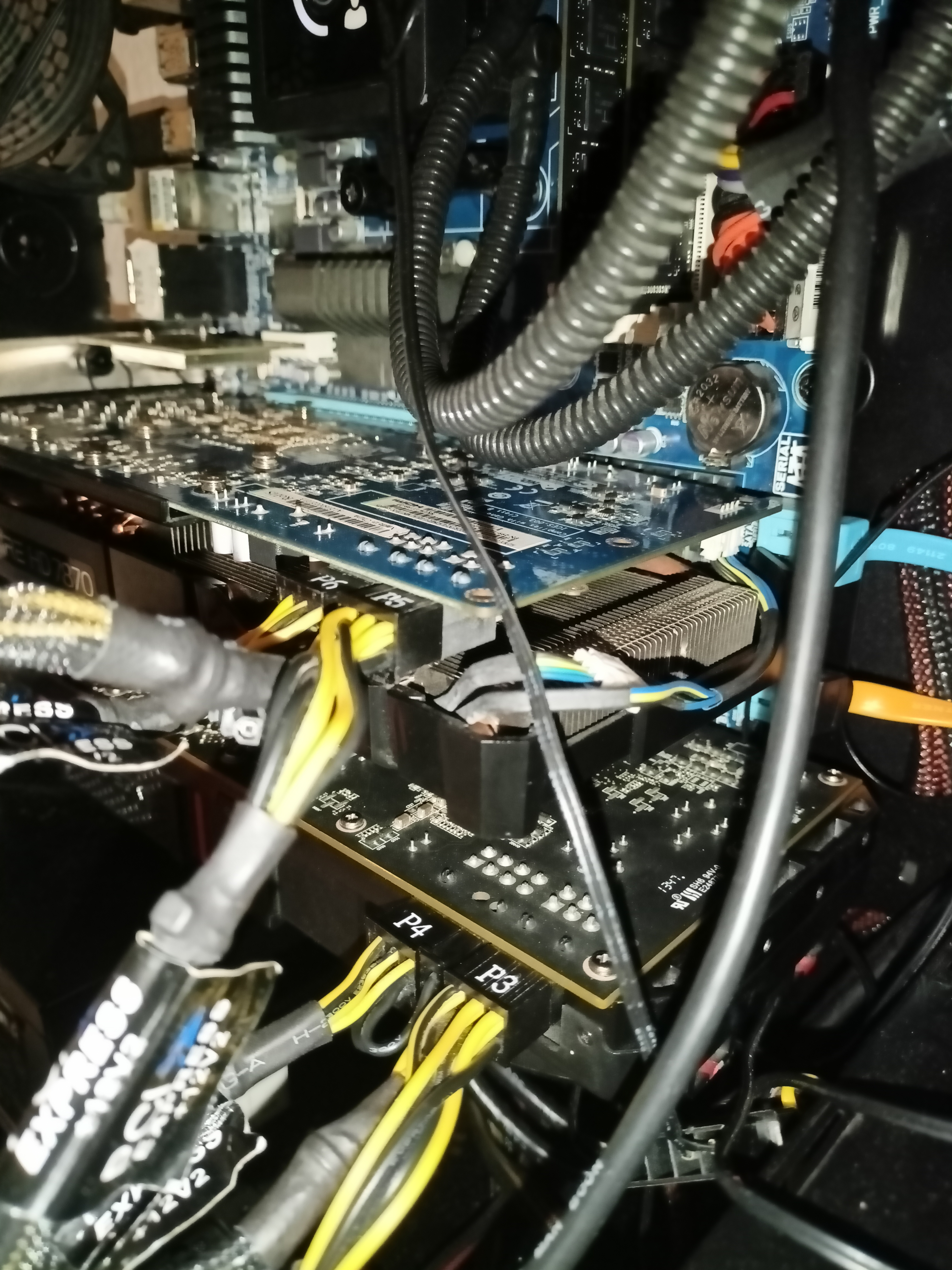

Du gibst oben kein Netzteil an. Wie hast du denn jeweils die 7870(?) und die R9 am Netzteil angeschlossen?
Ich habe ein 700 Watt Netzteil von Silberpower
SP-B700
Welches über 2 Mal 6 + 6+2 Pins verfügt.
Und diese hast du auch angeschlossen?
Dann Diagnose: Grafikkarte defekt. Ist halt so.
Tenmo schrieb:
Im Übrigen: Das Teil wurd 2012 in den Markt eingeführt und gab's fürn Fuffi. Da würde ich ganz sicher keine... Mooooment. Das Ding hat 1x 6/8-Pin PCIe, 1x 6-Pin PCIe (siehe hier). Daran kannste nicht mal nur die 290 alleine anschließen. Die braucht 2x 8-Pin PCIe!!!
Du kannst die R9 gar nicht korrekt anschließen an dieses Netzteil.

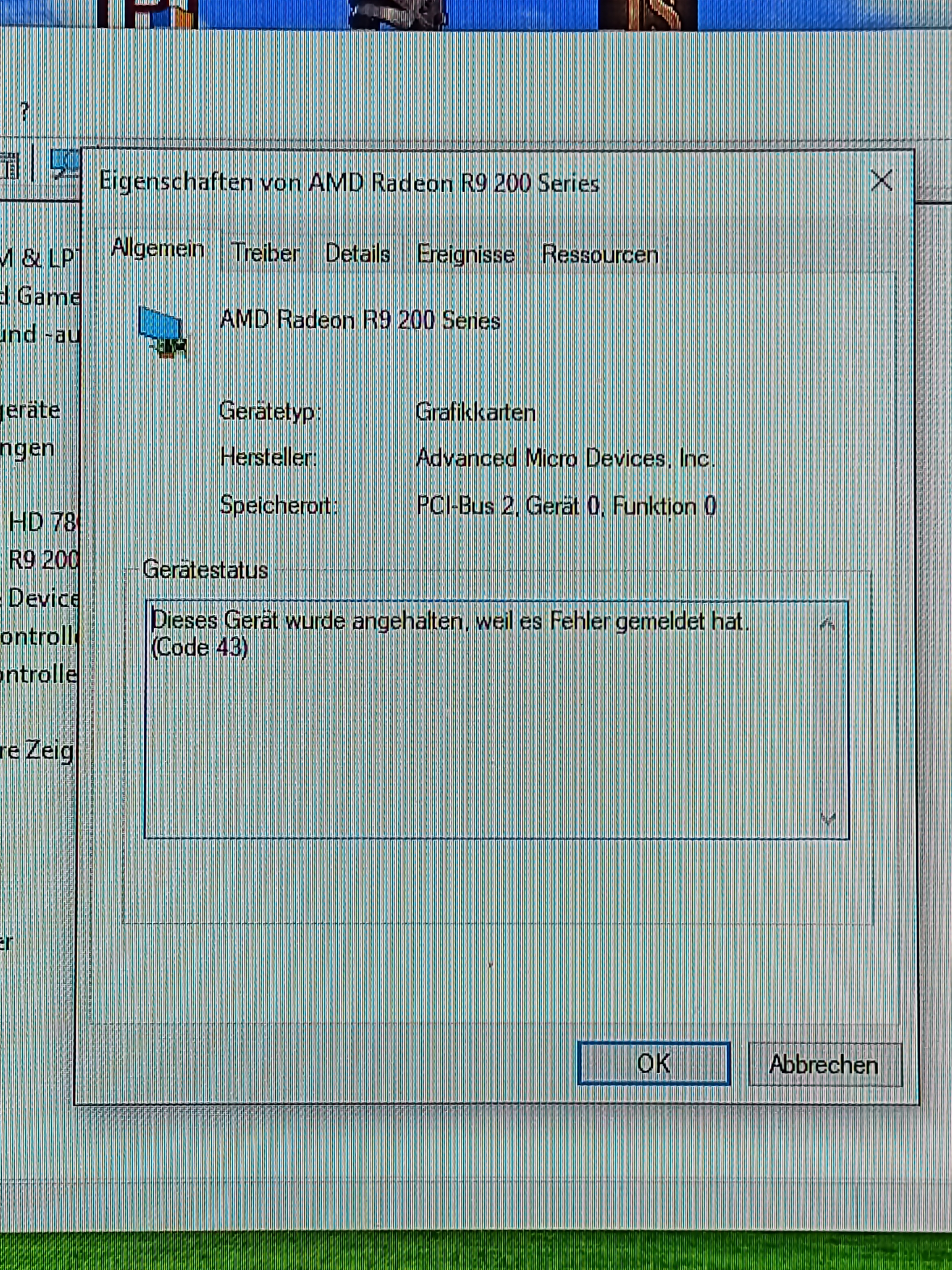

Edit: ich habe jetzt versucht Treiber neu zu installieren und dabei spuckt mir das System denn gleichen Fehler wie im Bild oben aus.
Dann stimmen die Daten auf Geizhals nicht.
Gleichwohl würde ich an dieses NT nicht eine solche Last dranhängen.
Im Ergebnis bleibts bei: Defekt!
