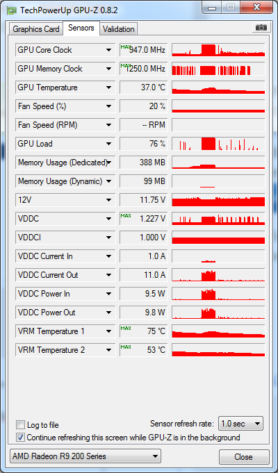

Soweit so gut ging auch alles alle Kühlkörper drauf gemacht Lüfter drauf geschnallt und los gelegt zum Tstenhabe ich 3D Mark Skydrive genommen

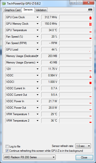

Was mir sorgen machen tut ist VRM Temp. 1
im Idle alles gut
und unter Last geht das Teil durch die Decke
Beim zocken geht es auch mal gut an die 90°C oder auch mehr ran -.-
Hab schon geschaut ob ich was falsch ist aber alles okay
Über Tipps und Ratschläge wäre ich Dankbar
Ist relativ normal, die halten auch noch höhere Temperaturen aus.
echt wo gesten bei Hardline die 95°C gesehen habe wurde mir schon bange -.-
Die Spannungswandler können deutlich heißer werden als die GPU bevor die Schaden nehmen. Hast du die SpaWa mit Kühlkörper versehen?

naja denn scheint es ja wohl normal zu sein :D
Also mein MK26 auf der 290X war top max. temps waren ca. 75 c° vram max. 80c°
Drauf liefen 2x bitfenix spectre pro 140 pwm
