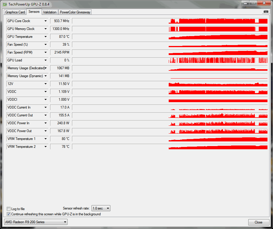

Hi Leute,

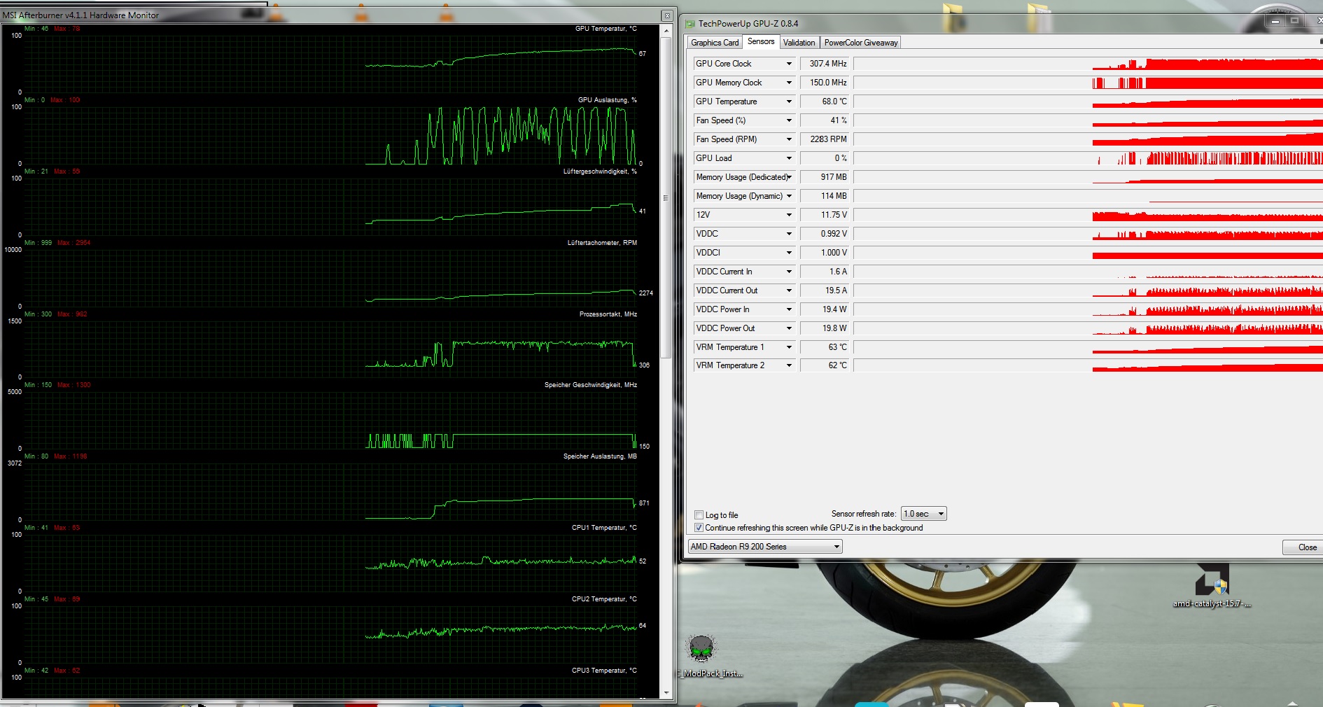

da meine neue Graka da ist (Sapphire Tri X OC New Edition 1000Hz) ich aber nicht sicher bin ob es normal ist oder doch die GPU nicht in Ordnung ist, mal hier die Fachfrage an euch:
- Temps gehen schnell auf 90Grad+ = Lüfter wird dabei doch recht laut
- Takt von 1GHz wird nicht stabil gehalten
- Spannung auf der 12V schwankt, geht tlw. auf 11,25V runter
Bilder vom MSI angefügt

Ein 480 Watt Netzteil gerade auch ein E9 sollte aber dafür reichen ... Aber da du die CPU ja auch noch übertaktest wird es doch schon recht eng .. teste es mal ohne Übertaktung der CPU ob es dann stabiler ist.
https://www.computerbase.de/artikel/grafikkarten/sapphire-radeon-r9-290-tri-x-oc-test.2350/seite-4
Was eher wichtiger ist du hast ein Temperatur Problem ... warum auch immer wird die Karte zu heiss .
Laufen die Gehäuselüfter auf Sparflamme ?
https://www.computerbase.de/artikel/gehaeuse/aerocool-ds-200-test.2571/seite-4#abschnitt_temperatur
Laut test sind da gute Temperaturunterschiede zwischen 5Volt und 12 Volt Lüfter möglich.
Dabei ist ja die GPU nichtmal durchgehend ausgelastet, wie sieht die Temp denn dann in Furmark/Kombustor aus?
Kann ja fast nur daran liegen, dass Kühler und GPU keinen richtigen Kontakt haben oder die WLP nicht vernünftig aufgetragen wurde.
Da dürfte was mit dem Kühler nicht stimmen. Schick das Teil zurück.
Solche Temperaturen dürfte ein Trix nicht mal im Hochsommer sehen, dazu ist das Kühlsystem einfach zu gut.
Ich hab zwar ne Vapor-X, aber immo komm ich selbst bei 32° Raum Temp (yay Dachwohnung), nie über 78° und dafür ist nicht mal 100% Lüfterdrehzahl nötig.
Hauptsache der Lüfter dümpelt bei 39% rum bei 89°C
Da ist glaub ich das Problem. Der Karte wird zu warm weil die Lüfter zu langsam sind.
Guck mal im Catalyst Control Center nach wie die Lüftersteuerung aussieht.

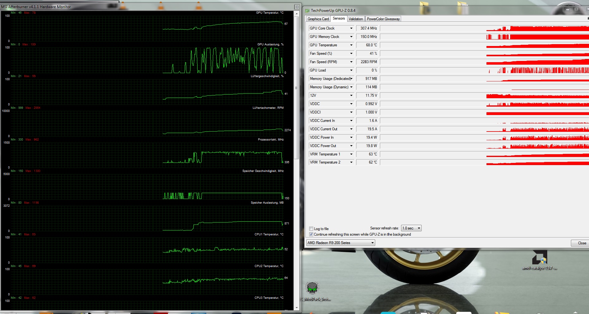

So, nochmal getestet.
Lüfterrregelung war nicht i.O-war manuell eingestellt, wieder auf Auto gesetzt-Karte wird ganz schön schnell laut. :)
Overclocking weg genommen.
Sieht aber nicht besser aus nach neuem Versuch-siehe Bild
Volt schwankt weiter, genauso wie der Takt.

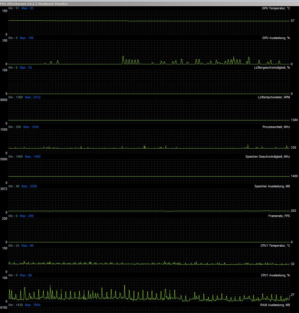

wie alt ist das NT?
und lass mal msi AB offen ohne was zu verstellen wenn du spielst. guck mal ob es da noch passiert.
wie hoch drehen die lüfter der tri-x?

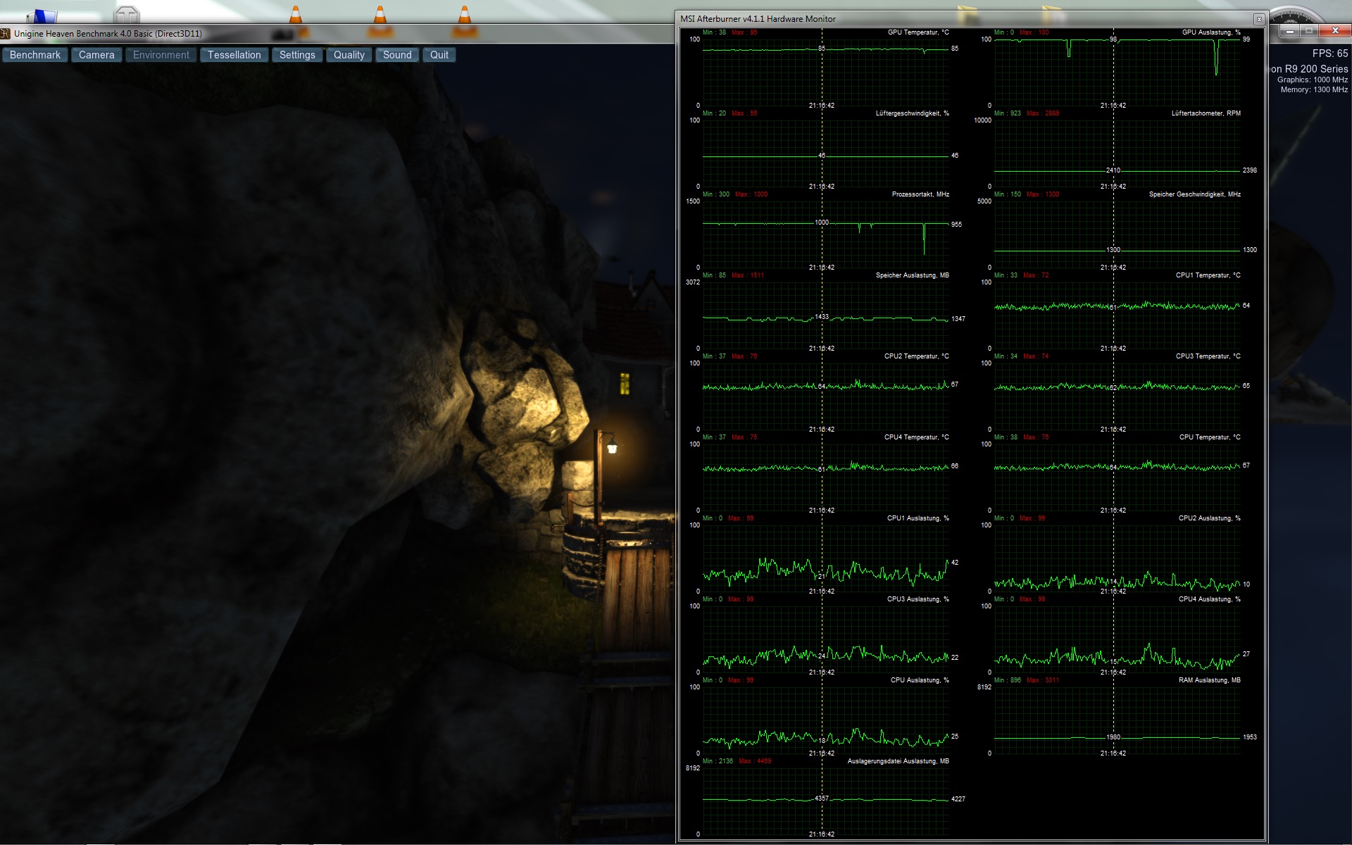

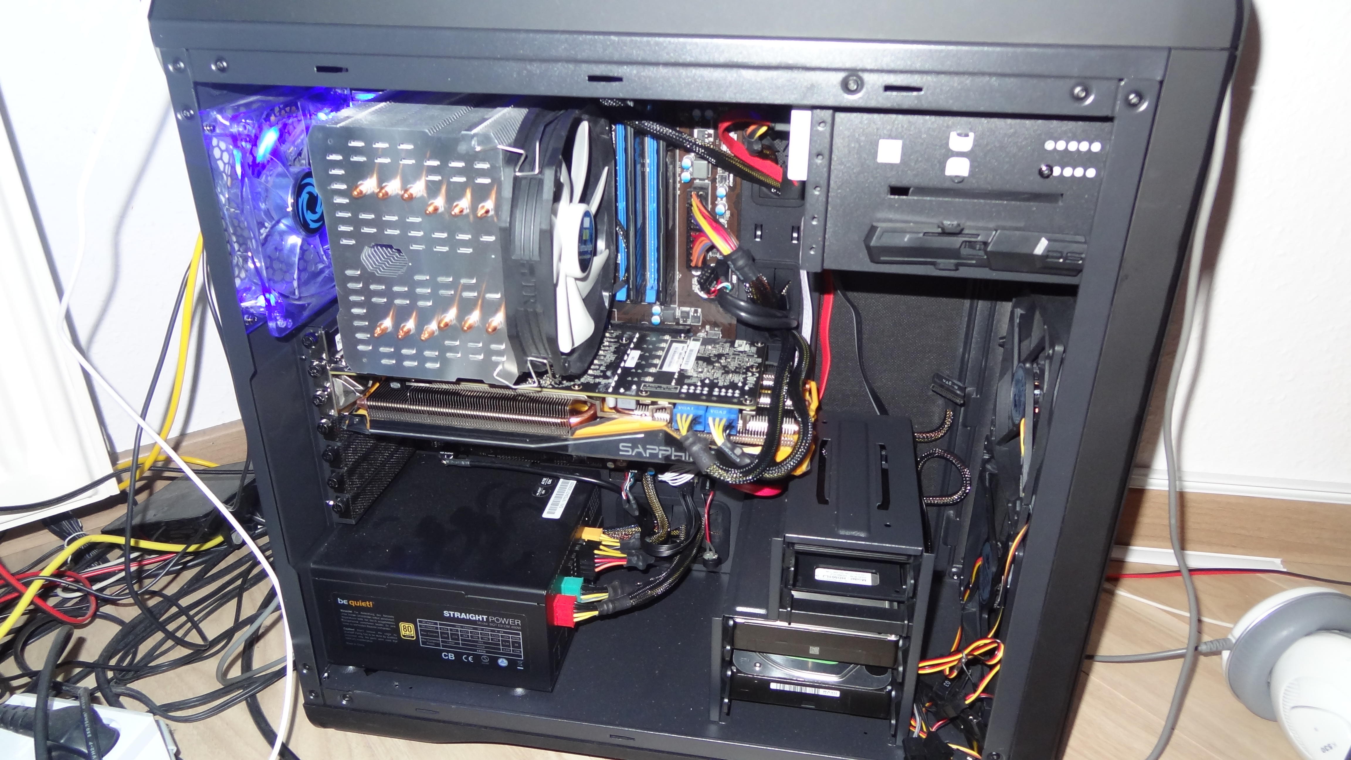

Nach jetzt gut 4h am probieren und testen bin ich doch zufriedener. Was ist passiert:

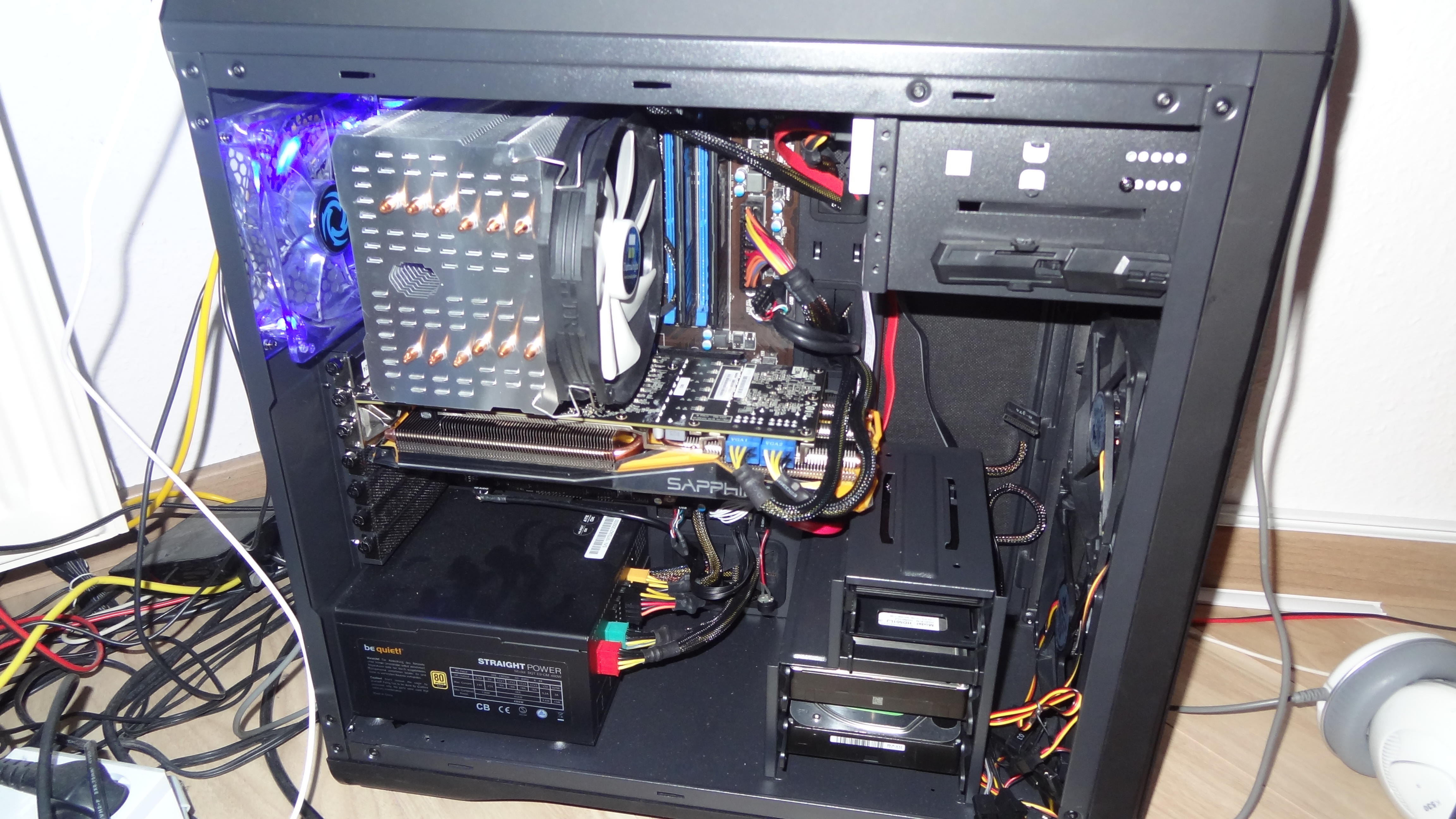

Ich Dussel :rolleyes: habe beim Einbau nicht aufgepasst und ein Sata-Kabel hat den einen Lüfter blockiert. Die Karte lief also nur mit 2 von 3 Lüftern.

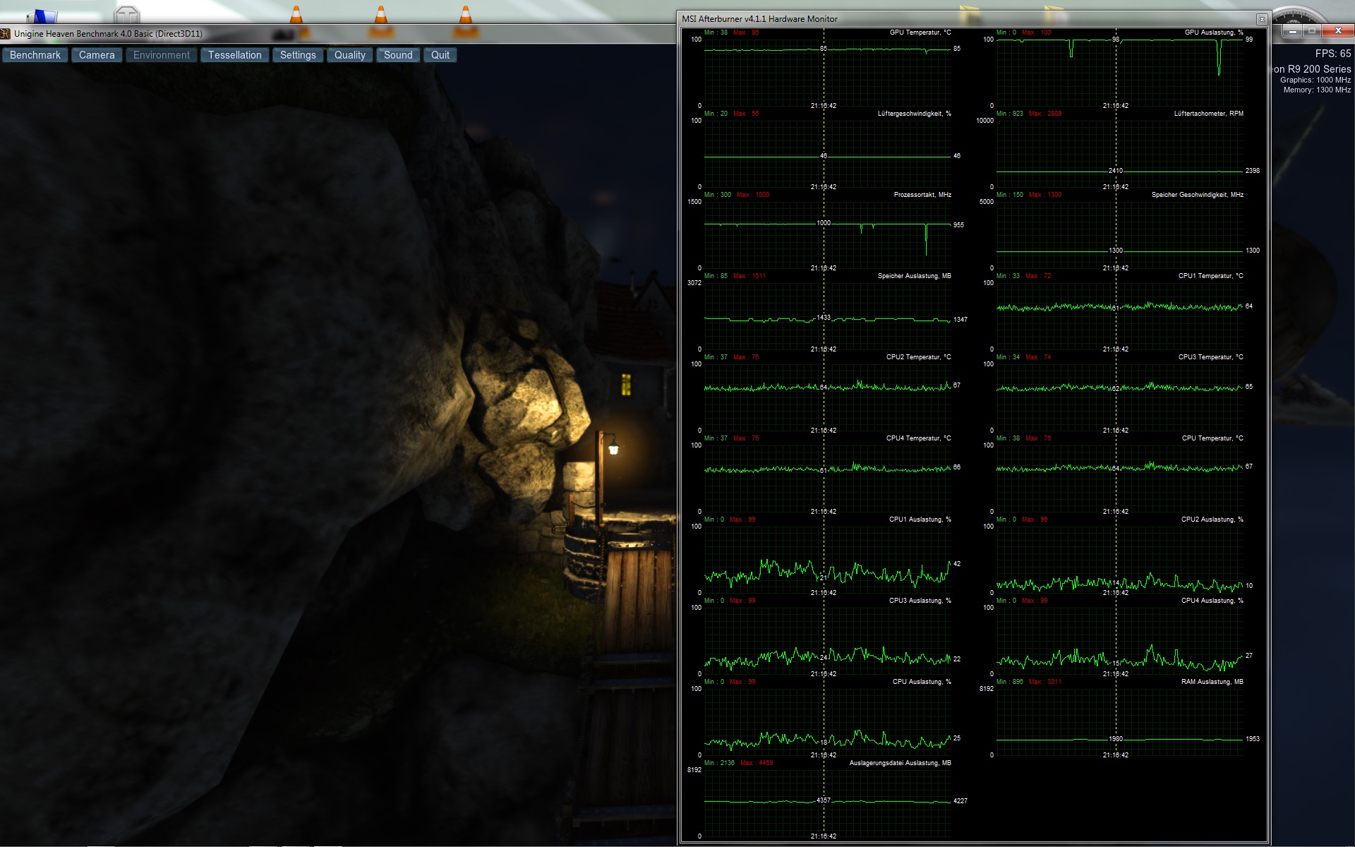

Siehe da, die Karte läuft im Heaven-Test bei 77° und 53% Lüfter konstant mit 1GHz. (Furmark aber weiterhin nicht).
Dann CPU-Lüfter auf max gestellt, bringt aber nix.
So dann eure Ideen berücksichtigt, zwecks der nicht guten Gehäusselüftung und mal die Seitenwand aufgemacht.
Zack im Testlauf und siehe da 72° und 44% Lüfter :lol:
Hier mal ein Bild vom Gehäuse DSC03705.jpg und genau rechts vom CPU-Lüfter ist ein Hotspot.

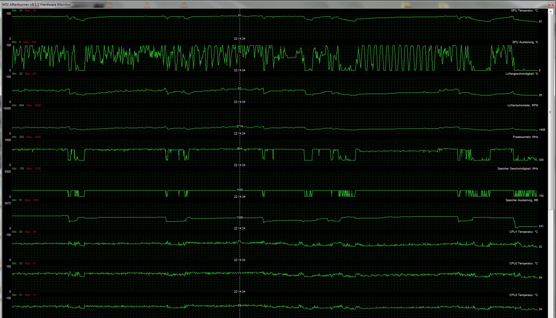

Hier mal noch ein neues Bild von MSI-AB 12.jpg mit angepasster Lüfterkurve und geschlossenem Gehäuse.
In Spielen allerdings hält sie die 1GHz leider nicht und schwankt bis 950 runter, dabei ist der GPU Load auch sehr schwankend. Normal?
Mal alle Lüfter auf volle Leistung gestellt und getestet = Null Auswirkung. Brauche also neue Gehäuselüfter, 4x140er & 1x120er Welche sind da gut = rel. Leise und Luftstark?
