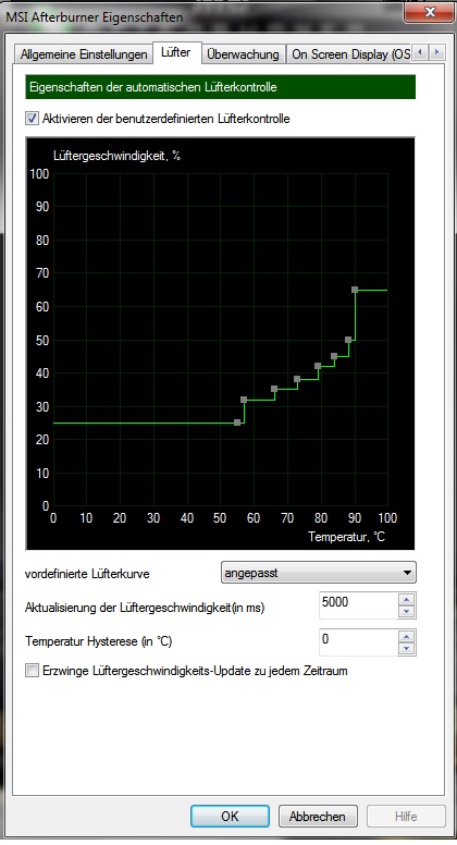

Bevor du mit den Spannungsänderungen anfängst mal eine Anmerkung von mir, da ich mir vor Kurzem eine 290 Tri gekauft und über die Lautstärke ebenso überrascht war. https://www.computerbase.de/forum/threads/r9-290-tri-x-zu-warm-zu-laut-schafft-takt-nicht.1494171/
1. Die stärkeren AMD-GPU sind halt heiß und hungrig, meine 270X war da noch flüsterleise auch unter Last-also ist man verwöhnt.
2. Ich habe zum testen und optmimieren den Heaven-Benchmark laufen lassen.
3. Dabei kam ich ohne weitere Einstellungen auf ca. 77° bei 44% Lüfterumdrehung = zu laut
4. Lüfterkurve angepasst, dann ca. 85° bei 35% = angenehm bis erträglich und im Desktopbetrieb bei 25% Lüfter = nicht hörbar
5. Festgestellt, dass meine Gehäuselüftung grottig ist, Seitenteil aufgemacht und siehe da 72° bei 32% = kaum hörbar
Somit könnte ich mit offenem Seitenteil die Lüfterkurve noch weiter optimieren, aber ich habe mir jetzt neue Gehäuslüfter gekauft und damit sollte es passen.
In Spielen selber liege ich mit der Lüfterkurve um die 80° bei 32-35% Lüftergeschwindigkeit und bin zufrieden.
Leiser wird es nur noch mit eine Nvidia 970 aber mir erstens zu teuer und zweitens der Kundenumgang mit dem RAM-Debakel.
Also teste mal mit offenem Gehäuse und passe deine Lüfterkurve manuell an.
Hier ist er:
Ich baue gleich meine neuen Gehäuselüfter ein und mal sehen wie es dann aussieht. Eventuell habe ich dann noch nen Tick mehr Reserve um die Drehzahl weiter zu senken.
Edit: Neue Lüfter bringen noch einen Tick mehr, so dass ich mittlerweile bei 32-35% Lüftergeschwindigkeit bei 78-80° bin. Wunderbar angenehm.

@Thorle
Danke erst einmal für die Lüfterkurve. Irgendwie verstehe ich das ganze nicht so ganz, vorher als die Lüfterkurve höher eingestellt war bin ich so auf 70-75°C gekommen, jetzt drehen die Lüfter langsamer und die Temperatur ist niedriger (so bei 65°C ab und zu bis zu 70°C). Also vielen Dank für die Hilfe:)
Und du hast nichts weiterverändert? Schon merkwürdig aber gut, dann sollte es ja jetzt passen.
Ne nichts das ist ja das merkwürdige:/ Wobei eine Sache gibts da, ich hatte vor dem letzten MSI Afterburner Update bei selben Einstellungen eine niedrigere Temperatur erreicht.
Das widerspricht deinem Post zuvor. Aber egal, Hauptsache sie ist jetzt leiser. Wobei ich meine so bis 80° laufen lasse. Da kannst den Lüfter noch etwas runterdrehen und ich habe festgestellt, dass 3% weniger Lüfter = viel leiser ist.
