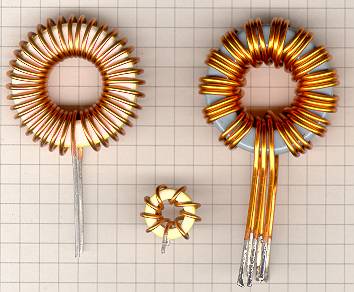

traditionell sind spulen sowas :
dort funktioniert das mit dem Plastikspray am besten ...

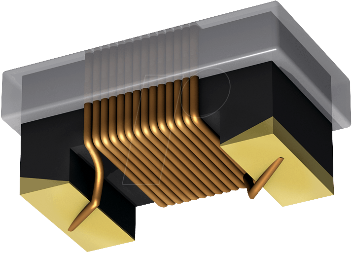

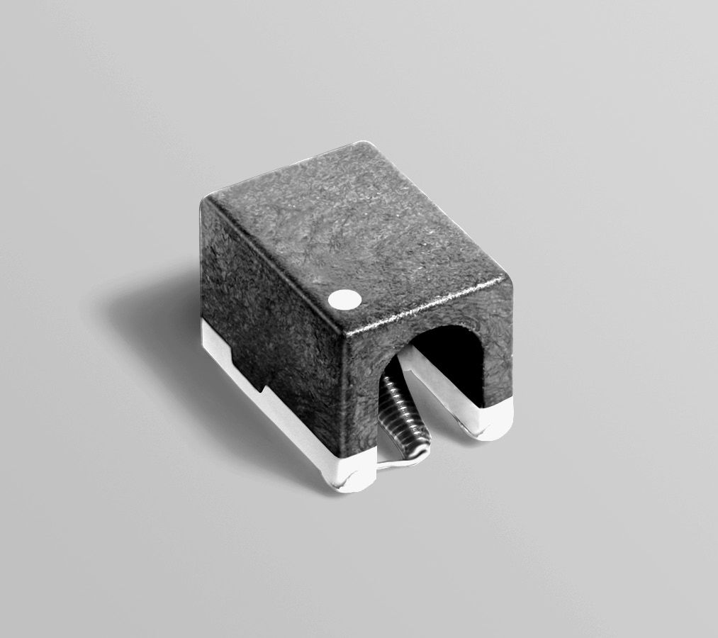

verbaut bei dir sind denke ich smd spulen aka:
(Wenn du genau wissen willst was für eine bauart die Spulen haben must du die aufgedruckten bezeichnungen googln ...)
Bei SMD Spulen st es natürlich schwerer die Wicklungen mit einer Harzschicht daran zu hinden Resonanzen zu erzeugen.
Muss man schauen ... entweder man kann die kappe abmontieren wenn das geht ...
oder ausgießen mit einer kleinen Schalung aus Pappe oder so ...
Am einfachsten iss es einfach die Karte mit einem Tape abzukleben wo kein Sprühharz hin soll zb kühler stecker etc ...
Und dann großzügig in mehreren nicht zu dicken Schichten den ganzen Bereich einsprühen ...
;) Sollte man nicht grob fahrlässig agieren sollte nix kaputtgehen ...
