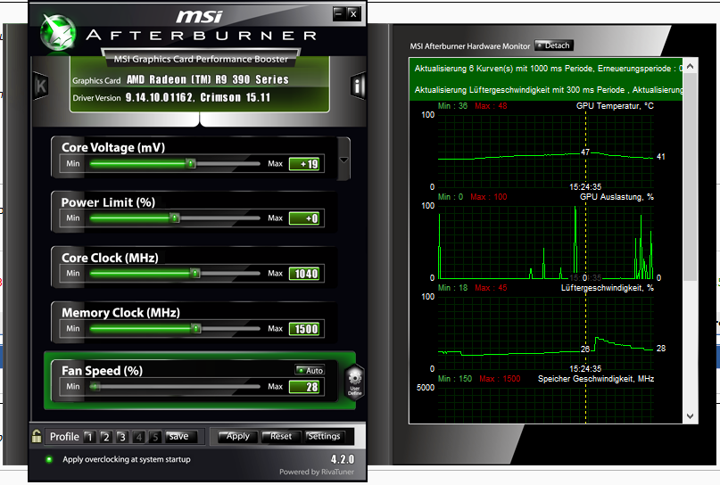

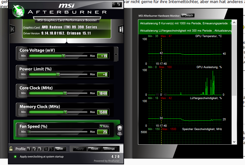

Aber habe grad bezüglich der 2 Monitore probiert:
Und zwar lag es wohl wirklich daran. Achten in den folgenden Screenshots auf die Werte (Hätte detachen sollen, aber reicht auch so).
1)
Die Werte auf dem der Zeiger zeigt sind welche im Idle lagen während beide Monitore angeschlossen waren. Mein Hauptmonitor bleibt durchgängig dran und hat ein DVI zu HDMI Kabel am PC.
Ein weiterer 4:3 ist nur durch DVI angeschlossen. Die Folgewerte entwickelten sich nach dem entfernen des 4:3 Monitors. (Custom Lüftereinstellung)
2)
Im 2. Bild wollte ich erst beweisen dass die Temp kontinuierlich steigert, nachdem die Standart-Lüftereinstellung reingeht, weil ich erst bei der 20%-Anzeige dachte die Lüfter seien am drehen. Taten sie aber natürlich nicht. :freaky:
Hat sich in 47°C eingependelt und bleibt konstant bei 27% Lüftergeschwindigkeit.... was wiederrum auch nur bedeutet DIE LÜFTER STEHEN.

EDIT: Es sieht zwar nach kein großem Unterschied aus jedoch zwischen 25% (Lüfter aus) und 30% (Lüfter an) gibts wohl doch einen etwas größere als man denkt... denk ich. :D
