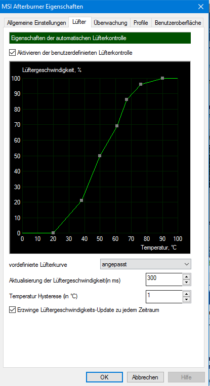

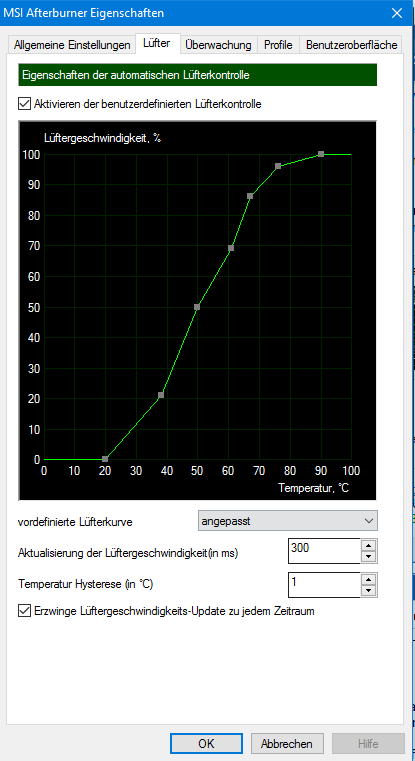

Hier übrigens meine Kurve. Alles ausbaufähig natürlich.

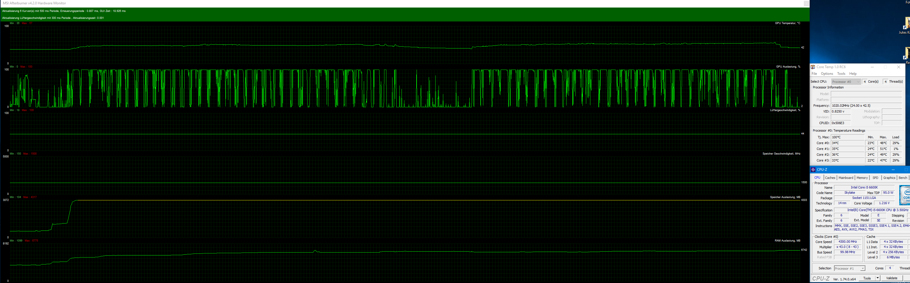

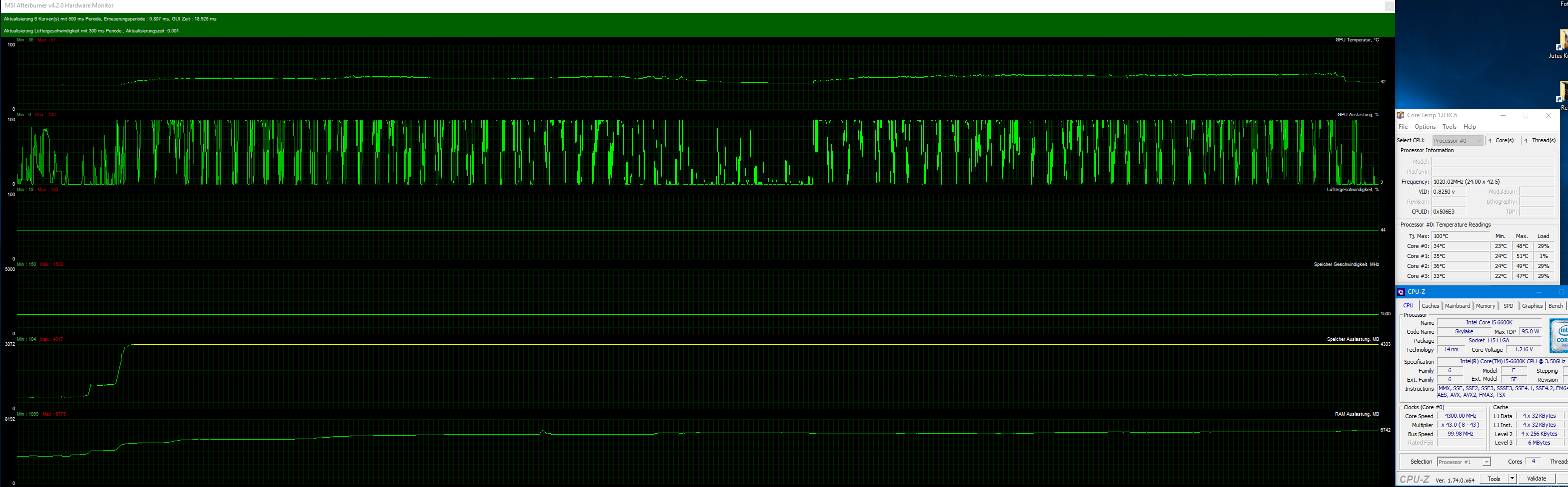

EDIT: Und die Anzeige nach bei einer halben Stunde GTA V (1080p, ULTRA).

Deine Lüfterkurve scheint recht "agro" zu sein ^^
Oder es kommt mir nur so vor :D
So wollte ich es ja auch. Ohne OC auch nur 57°C Peek, wie oben eben ge-updatet.

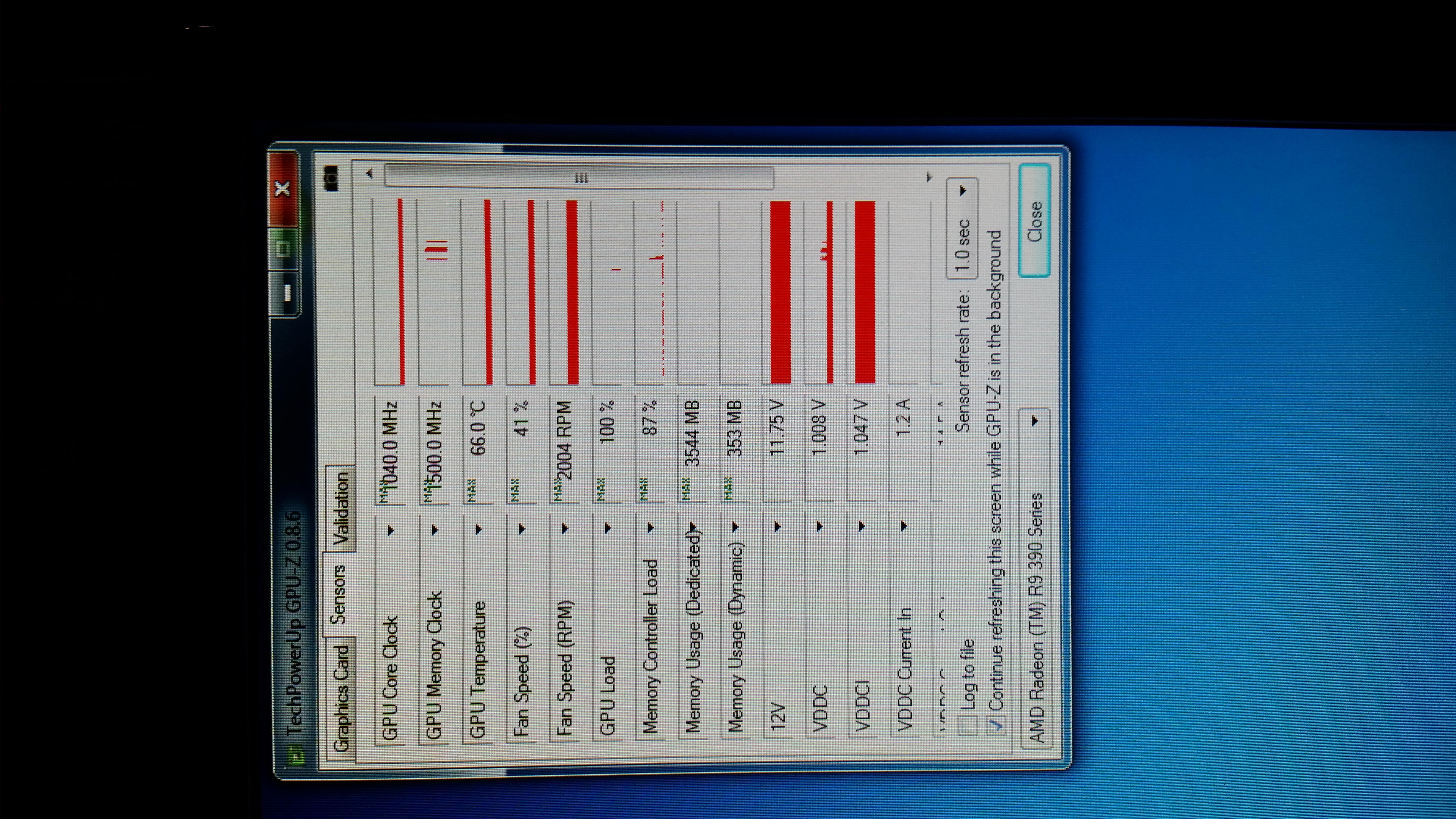

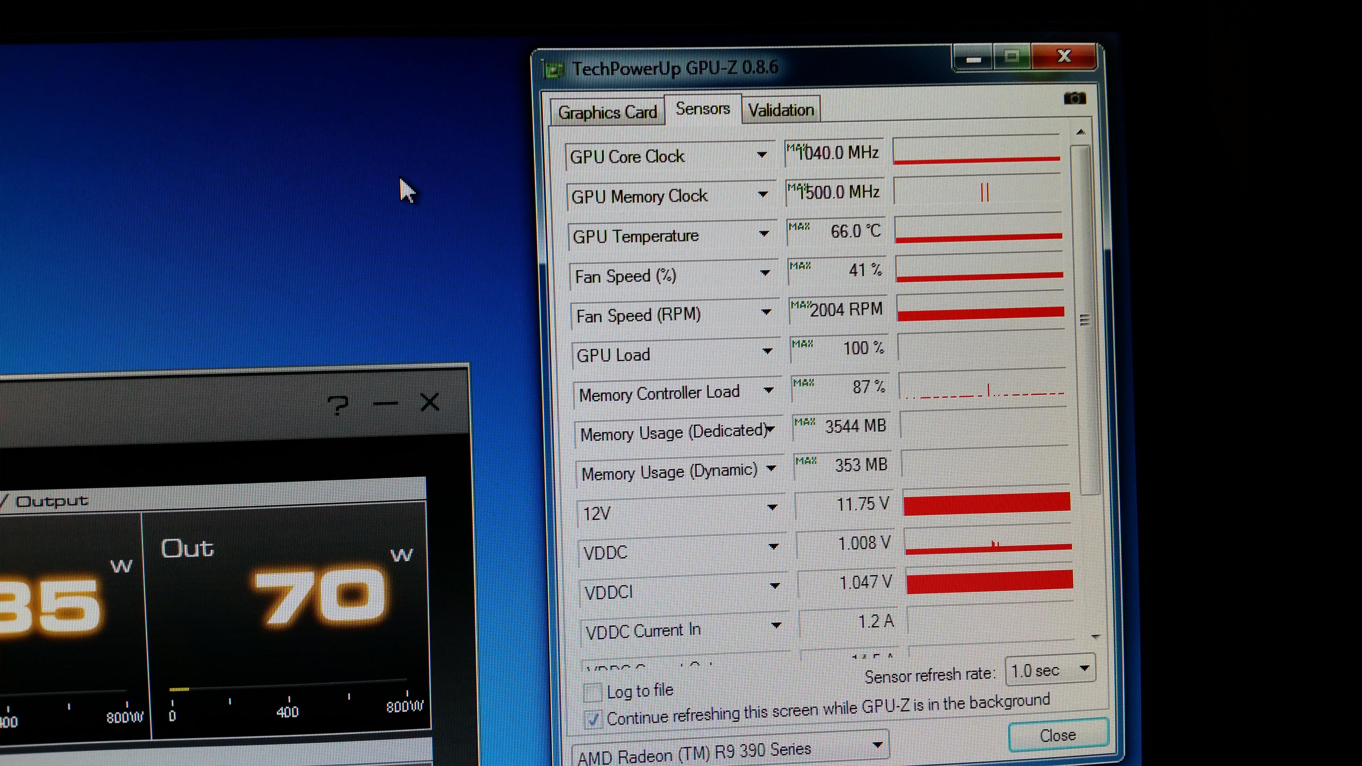

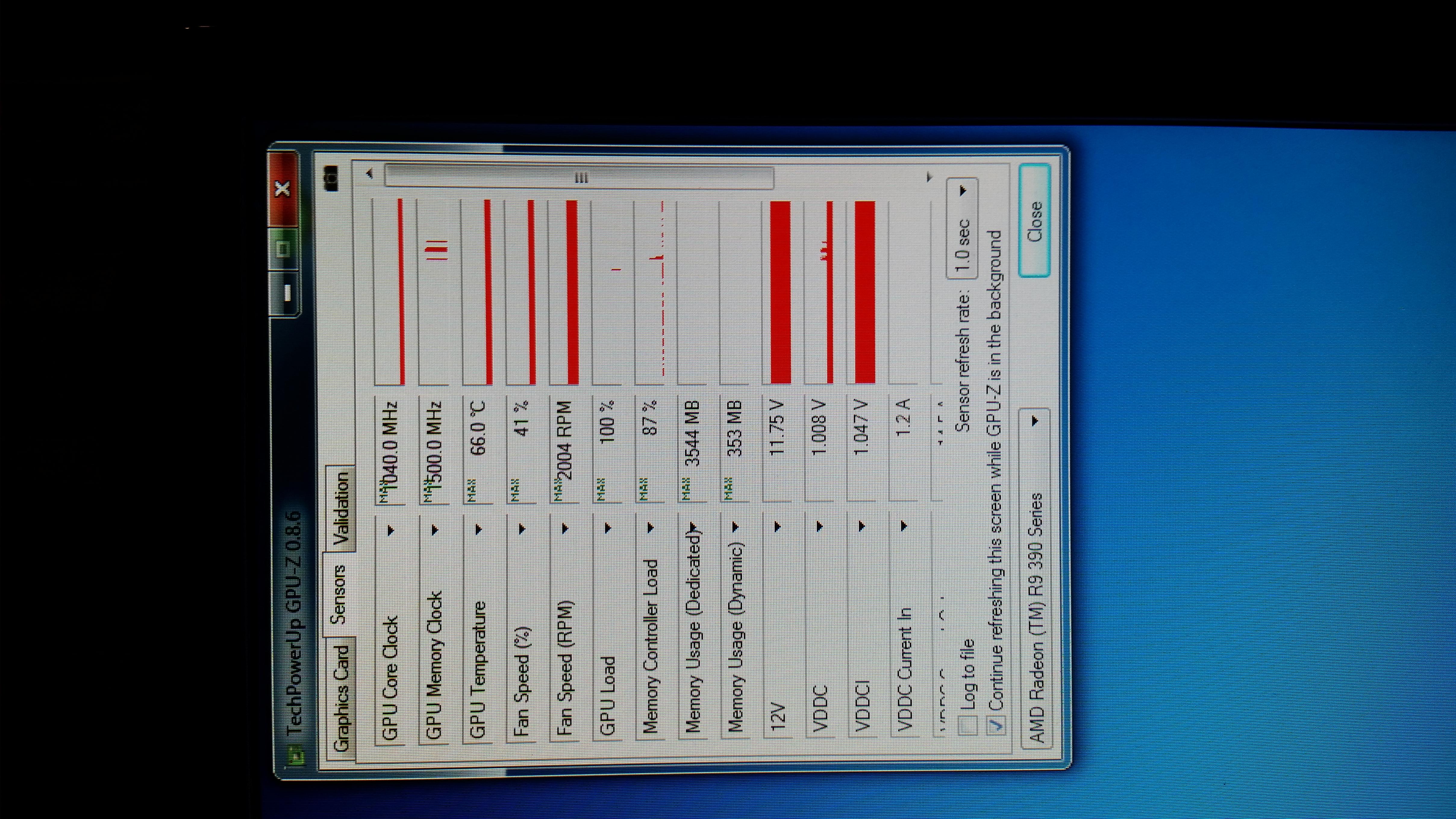

Hey. Also sie ist eingebaut und läuft. Crimson schmierte bei mir gleich mal ab und die Graka taktete nicht hoch. Also den Catalyst von der CD genommen und es läuft. Zur Lautstärke : Also maximal 66° und man hört nix. Keinen Bedarf zum undervolting
Was mich wundert :
Der Chiptakt der Graka ist unregelmäßig. Also schwankt immer zwischen 9xxmhz-1039mhz.
Ist das Normal ?
Ja, zur Lautstärke : Ich hör da nix.
Also max Takt : 1040
Max Temp : 67°
Max Lüfterdrehzahl : 41%
Wie gefragt : ist das hin und hergetakte normal ?
Mfg
Last und Max Lüfterdrehzahl und du willst nichts hören :freak: okayyyyyy :D
Hab ich mich wohl unverständlich ausgedrückt :-D
Also maximale Lüfterdrehzal war bei 41% und die maximale Temperatur war dabei bei 66° :D
Wow, dann liegt das wirklich an mir. Ich mein, gut ich hab die 390X, die muss ja wohl noch etwas mehr Hitze produzieren. Aber ich empfinde 43% schon als deutlich hörbar. Würde lieber unter 40% bleiben.
@EXTREM: habe durch die Kryonaut wirklich noch was rausholen können. @-44 mV (das ist im Moment der Standard für mich) lief Heaven 20 Minuten. Max. Temp war 69°C, max. Lüfterdrehzahl 43%. Jetzt ist die Nitro schon deutlich leiser als meine alte R9 280 DirectCU 2 :cool_alt:
