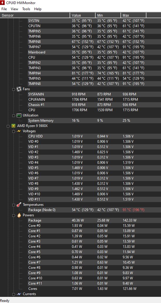

Ich habe heute wieder mal auf Twitch gestreamt da ich ja einen neuen Pc habe. Aber mir ist auf gefallen das es eine Spannung bei über 1.5xxV liegt und die bei 91°C und das ist etwas sehr viel ! Und ich habe nix am Bios einstellt bis auf dem RAM dem ich Runtergetakte habe. Auch laut HWMoitor habe ich gesehen das die TDP bei 150W liegt was auch viel mehr ist als von AMD vorgeben.
Es auch egal ob ich Streame per CPU oder ob ich normale Spiele.
Ich habe versucht dem AMDs Boost System abzuschalten (dessen Name ich vergessen habe). Aber leider ohne erfolg, das mich das BIOS gerade etwas erschlägt. Bin noch die Einfachen zeiten von Intels Sandy Bright gewohnt ^^
Ich würde echt gern wissen ich machen muss um das ganze wieder in dem Normalbereich zu kommen.

Die 1,5v sind Idle Voltage und keine Last Voltage.
Also da mal keine Panik schieben.
CPU Temperatur etwas hoch aber nicht Kritisch.

Das 65watt Profil begrenzt bei ca. 88watt das 95watt Profil bei 105watt. Ohne Profil so hoch wie die Werte in Stock hinterlegt wurden von dem Mainboard Hersteller, das kann von den Amd Stats abweichen.
du kannst auch einen spannnungsoffset bei der von -0,125volt setzen.
oder wie @AGB-Leser
im Bios kann man eine ganze Menge einstellen, eigentlich schon Zuviel.
Setze die limits manuell ... mein 5900x läuft z.B. mit 125W maximal und nicht mit 150W. Bei 125W geht die CPU richtung 70°C und bei 150W ging es auch richtung 80°C.
Der Quatsch gilt schon lange nicht mehr!
Wenn dann mit Curve Optimizer jeden Core einzeln.
Meiner Läuft stock, Pumpe auf 80%, Lüfter auf 60%, max 75°
