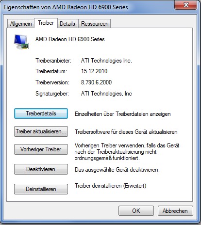

Mmhh, das zeigt er bei mir auch an - unterscheidet sich etwas von der Angabe im Catalyst (siehe oben)
Den normalen 10.12er hatte ich versucht, da wurde der Treiber (höchstwahrscheinlich) gar nicht installiert.
Mit der Treiber-CD gabs dann keine Probleme und hinterher einfach den aktuellen Hotfix-Catalyst drüber installiert.
Eben nochmal bei ATI nachgesehen, ursprünglich versucht hatte ich den hier:
AMD Catalyst 10.12 Preview for Windows 7– Featuring the new Catalyst Control Center
den habe ich gerade auch noch mal drüber installiert - obwohl ich Vista habe - Installation ging auch, aber wie schon zuvor, keine Änderung beim Catalyst!
Vielleicht liegt es auch im Zusammenspiel Vista - Catalyst?
Auf jeden Fall kann ich die Graka bei den meisten Games nicht nutzen! Umtauschen ist auch schlecht, wenn man nicht weiss, ob es überhaupt an der Graka liegt!
Ich komme hier echt nicht weiter!
Wäre nett, wenn jemand mit Vista & 6950 sich melden würde mit seinen Daten!
