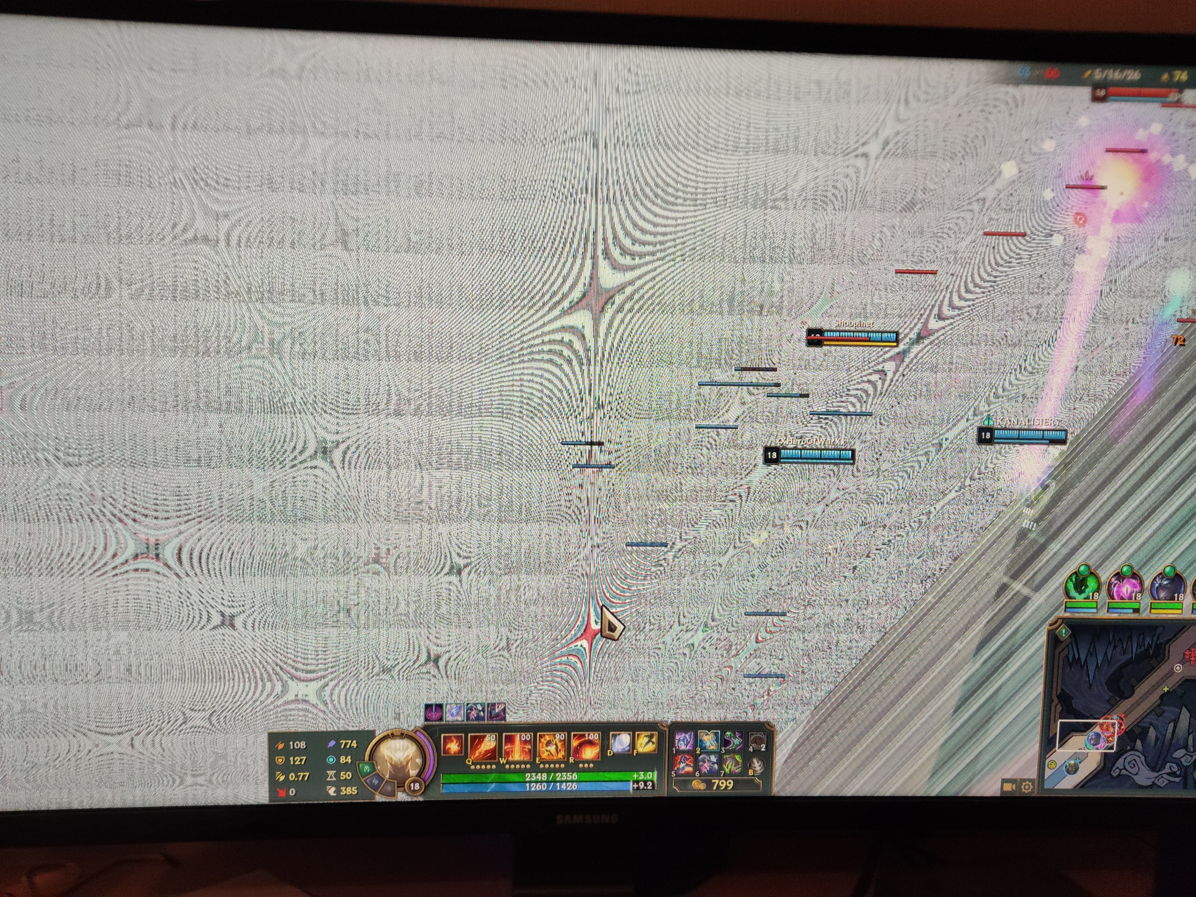

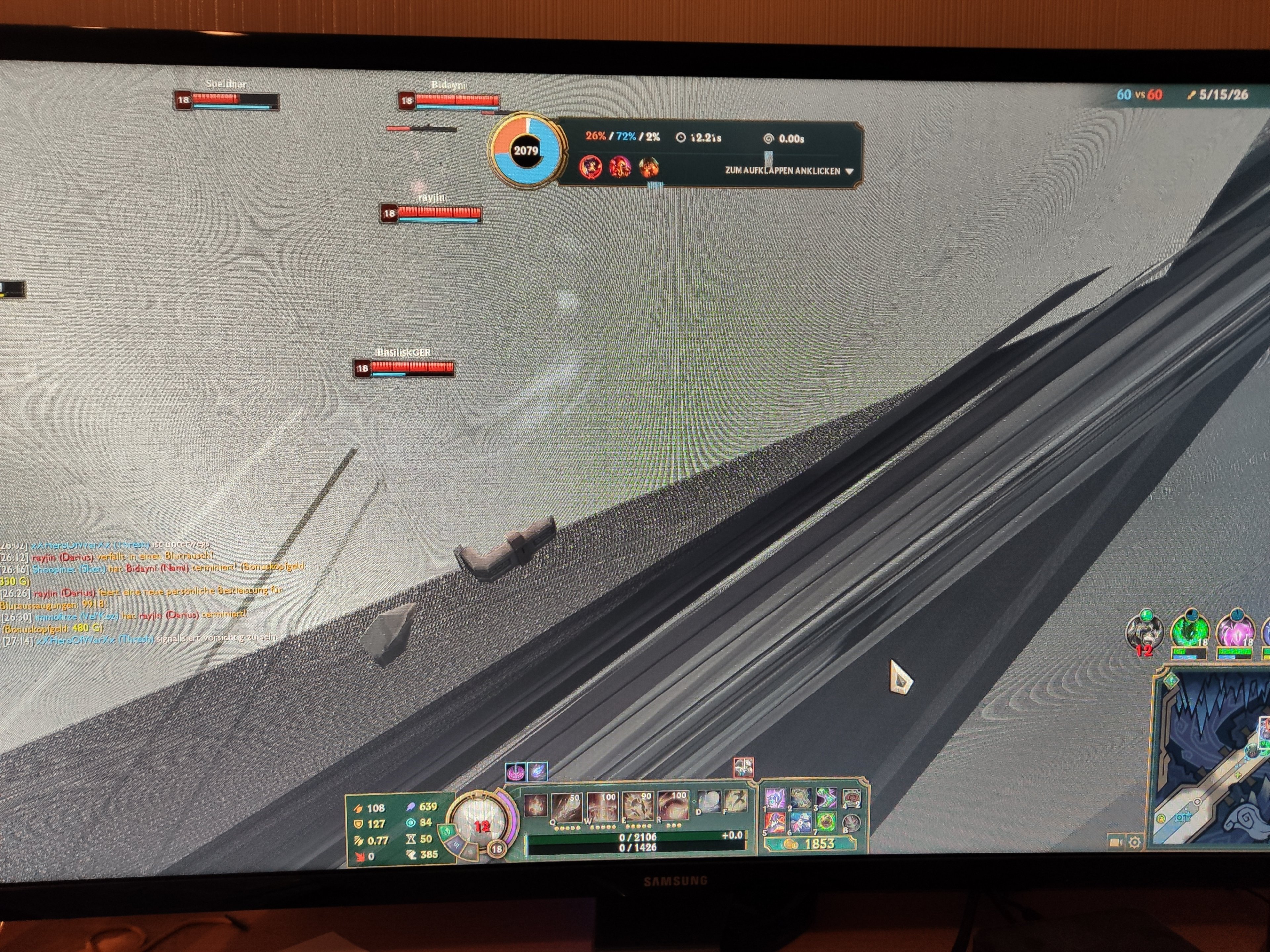

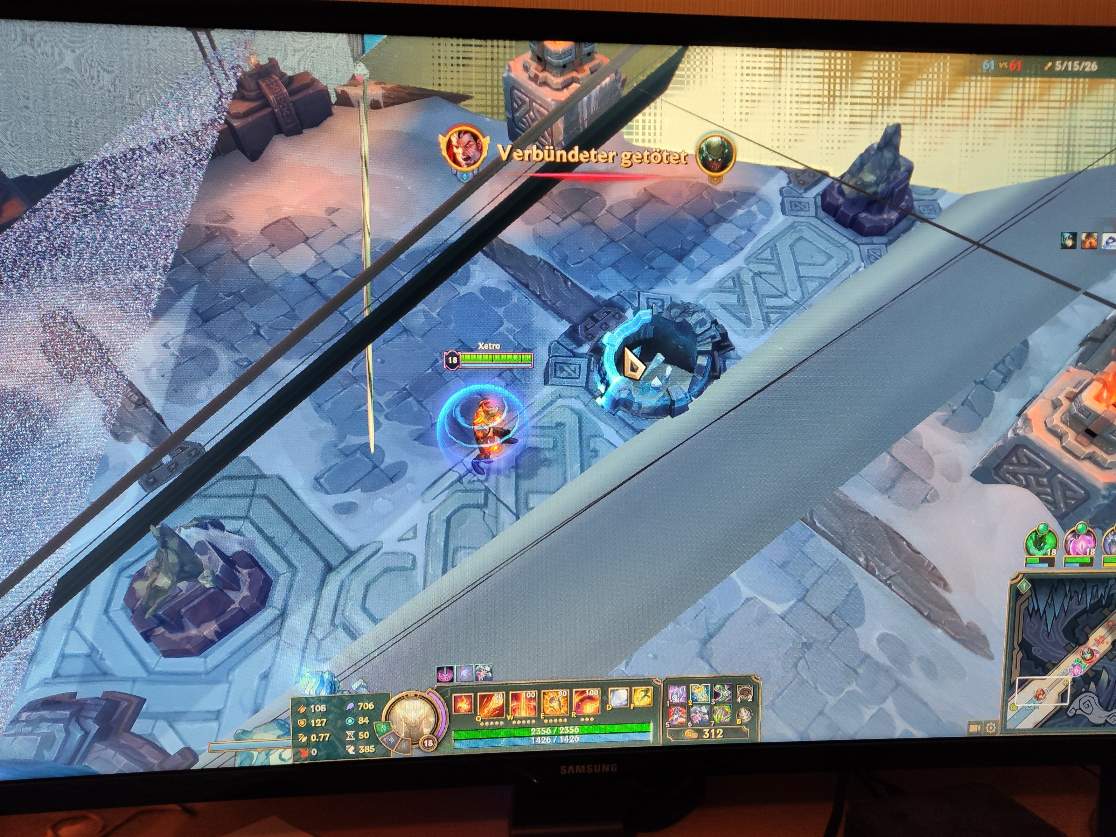

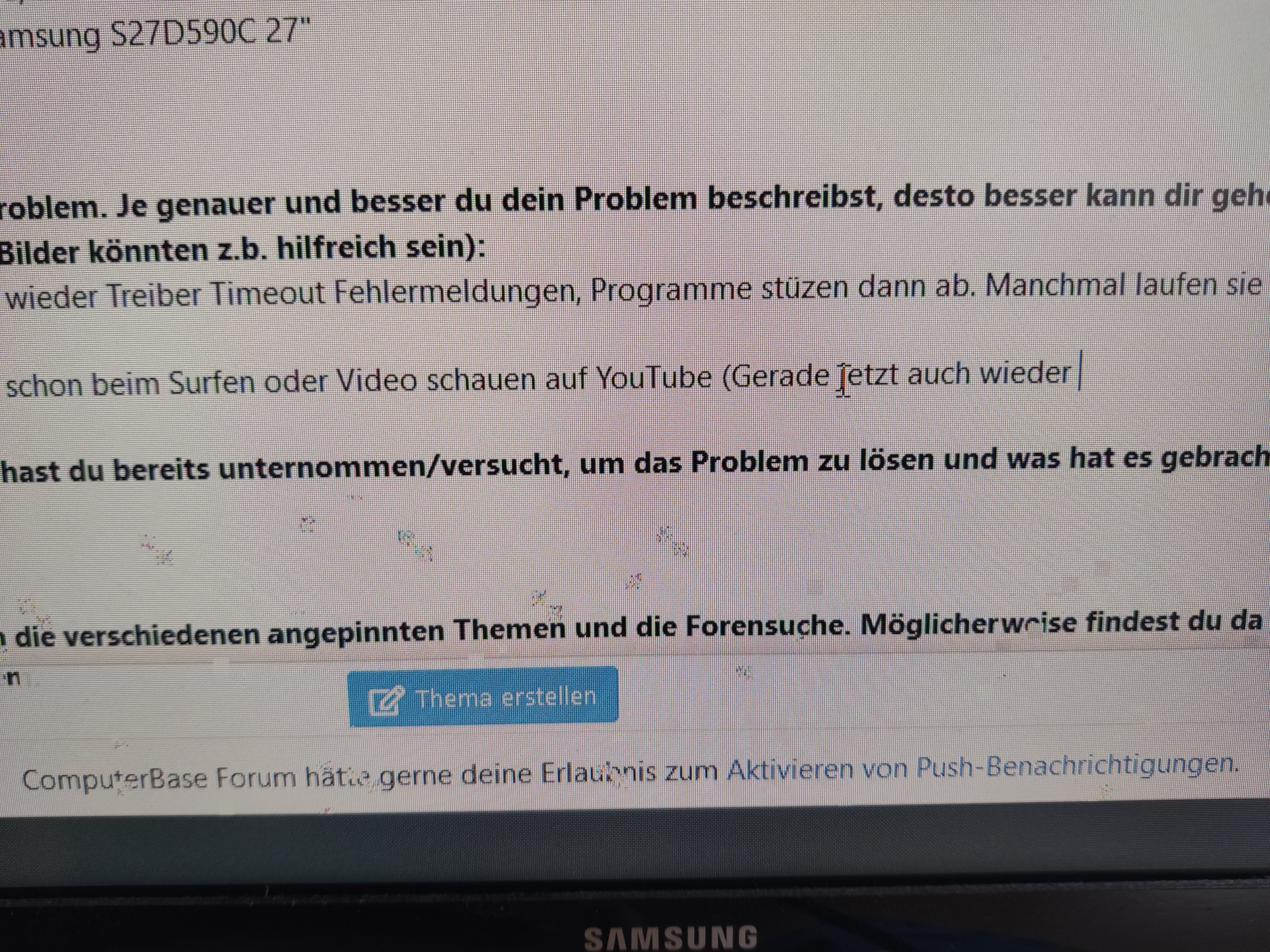

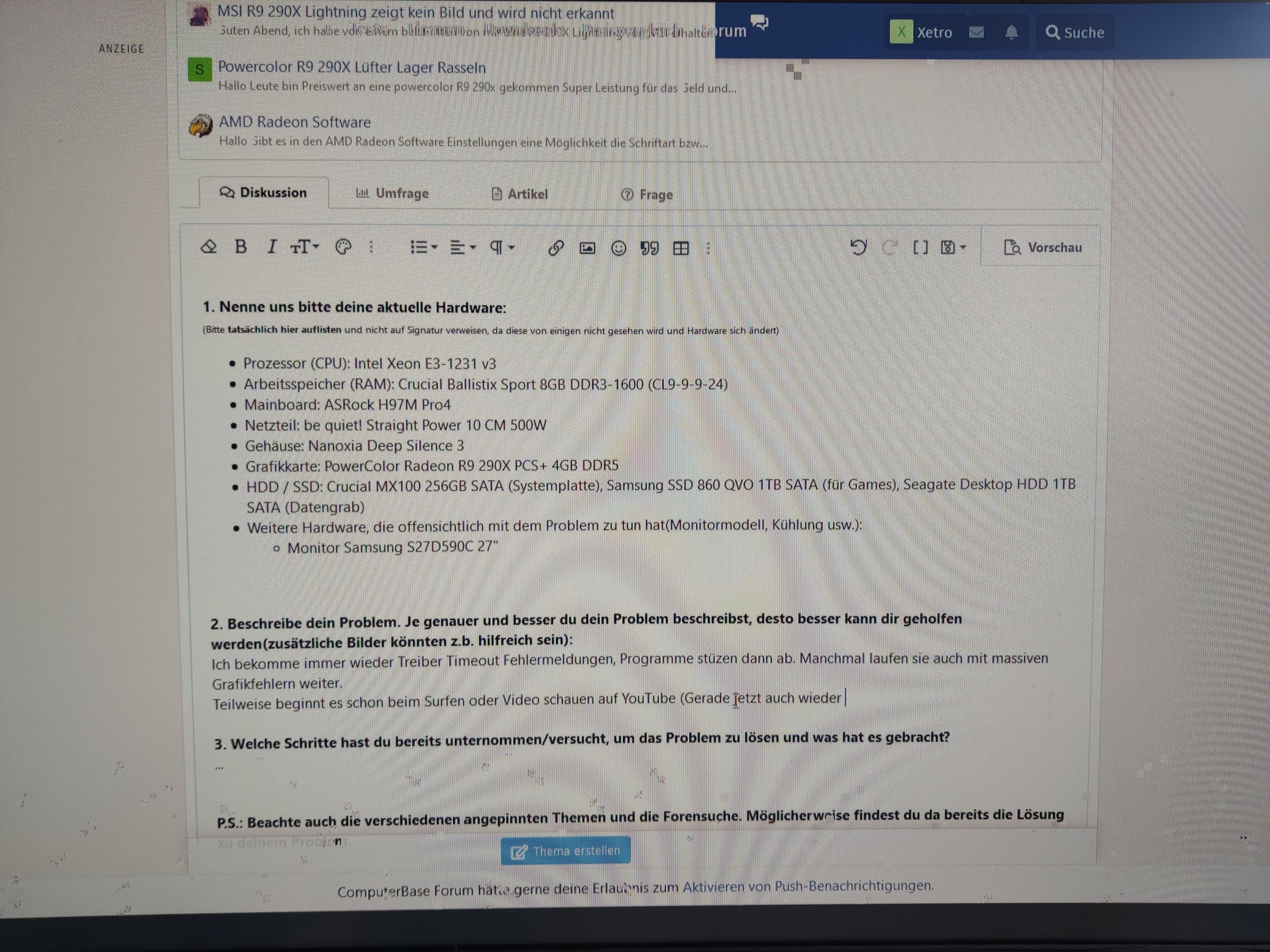

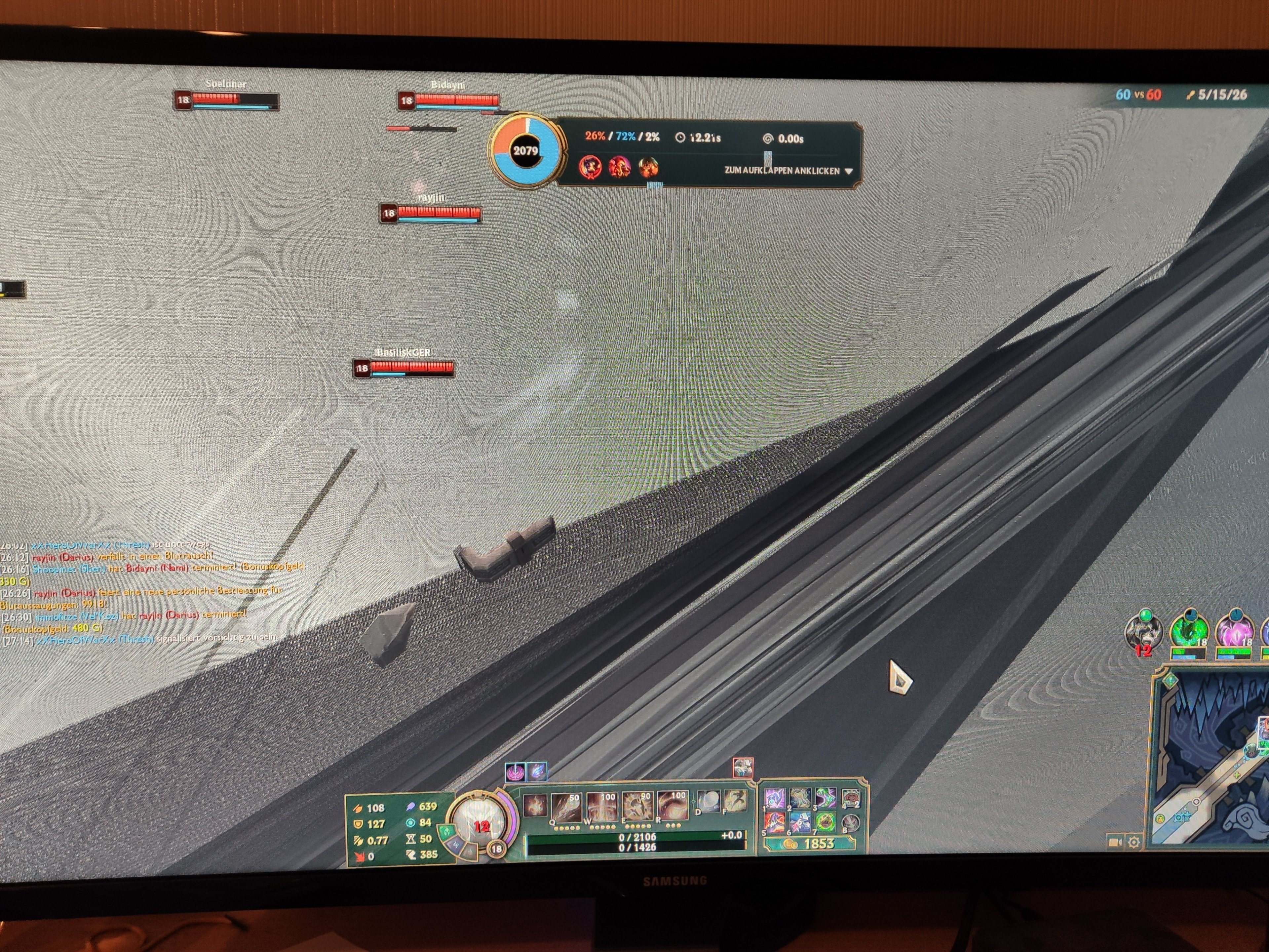

Ich bekomme ständig Treiber Timeout Fehlermeldungen, Programme stüzen dann ab. Manchmal laufen sie auch mit massiven Grafikfehlern weiter.
Teilweise beginnt es schon beim Surfen oder Video schauen auf YouTube (Gerade jetzt auch wieder ...) Meistens aber beim Spielen von League of Legends. Valheim bekomme ich im moment garnicht mehr zum laufen, da schmiert der Treiber direkt ab un das Spiel schließt sich direkt oder Blackscreen.
Das Problem war vom einen auf den anderen Tag da, ohne Treiberupdate oder ähnliches, nichts neu instelliert oder ähnliches.
Bilder der Probleme hänge ich als Anhang ran.

Die Karte liegt wohl im sterben.
Realtek HD Audio Treiber drauf?
Deinstalliere den mal testweise & nutze den M$-Treiber des Betriebssystems.
Bitte auch nicht von Windows Update die Realtek Audio HD TReiber installieren lassen bzw. wieder deinstallieren.
Gruß
P.S.
Nachdem ich mir die Bilder angeschaut habe: Okay, es ist wohl doch die Grafikkarte. :evillol:
Viel Erfolg beim Kauf einer neuen! :daumen:
Das schaut nach defektem VRAM auf der Karte aus.
Reaktionen: Benni82 und Zwirbelkatz
Den VRAM mal runtertakten oder die Spannung der GPU leicht erhöhen, könnte evtl. ein paar Tage/Wochen helfen.
