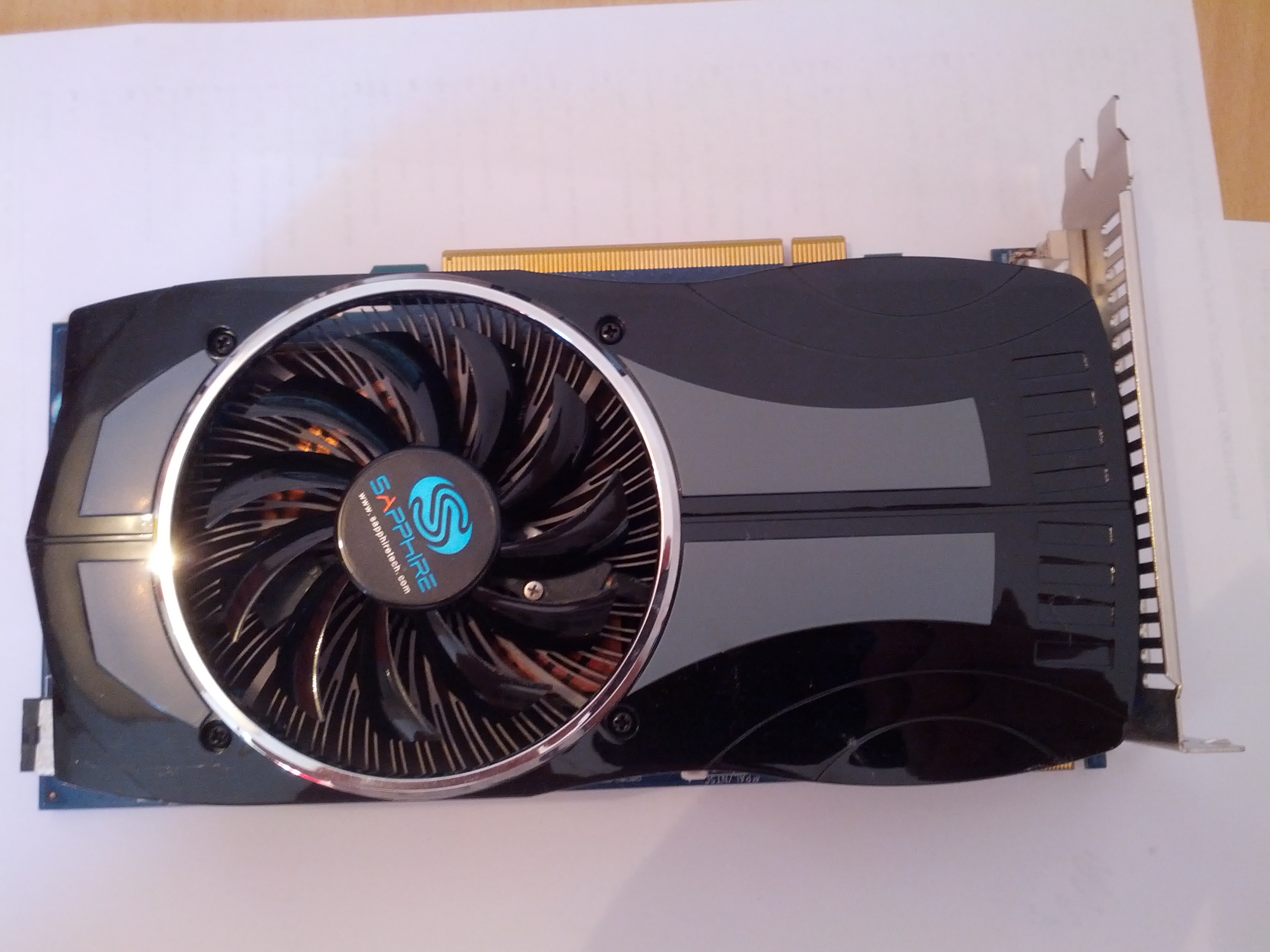

Grafikkarte: Radeon HD4850; ca. 5/6 Jahre alt

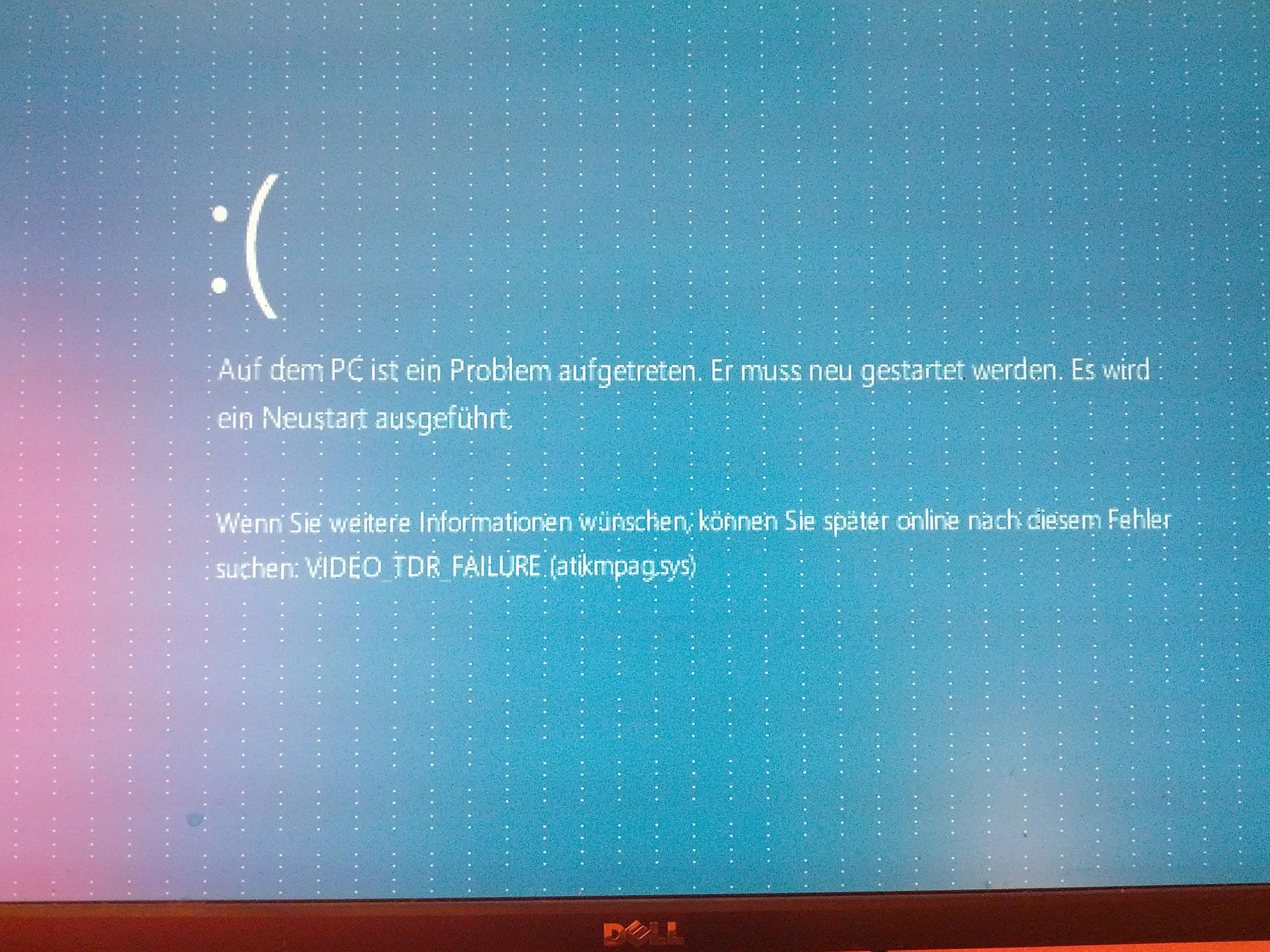

gerade wollte ich ein PC-Spiel beginnen, als plötzlich dieser bluesceen kam. Seitdem ging der PC nicht mehr an, der bluescreen kam bei jedem Start wieder.
Es gibt eigentlich kein Grund dafür, es funktionierte bisher alles tadellos.
(Nun bin ich mit der onboard Grafikkarte hier)
Staub habe ich schon entfernt, hat aber nichts geholfen.
Denkt ihr die Grafikkarte ist einfach im Eimer ?
Oder hat es vielleicht was mit den Treiber zu tun und Win10 ? Die updaten ja öfters mal heimlich was.

Die HD 4000er Serie wird nur sehr rudimentär von Win 10 untersützt. Mit generischen Treibern. Mit Spielen wird das nicht ordentlich laufen.
Du solltest mindesten eine aus der 5000er Serie nutzen, zusammen mit Windows 10.
Ergänzung:
Nur ein Thread bei AMD.
https://community.amd.com/thread/184720
Und immer wieder. Die 4000er Serie wird von Windows 10 nicht unterstützt.
Das ist möglich. Dann hast Du sie gebraucht oder als alte Lagerware gekauft. Die Karte ist fast 8 Jahre alt, sie erschien Anfang 2008.
Die Grafikkarte könnte auch schon 7 Jahre alt sein, weiß nicht genau :cool_alt:.
Aber wie gesagt, ich habe Win10 seit Release und ich konnte Starcraft2, Battlefield3 mit der 4850 auf hoher Auflösung perfekt auf Win10 spielen bisher. Von daher wundert es mich warum es nicht plötzlich nicht mehr gehen sollte.
Und wenn man sich das zweite Bild anschaut, dann sieht das nach einem VRAM Defekt aus. Die Probleme können / werden auch daher kommen.
Meinst du wegen den weißen Punkten ?
