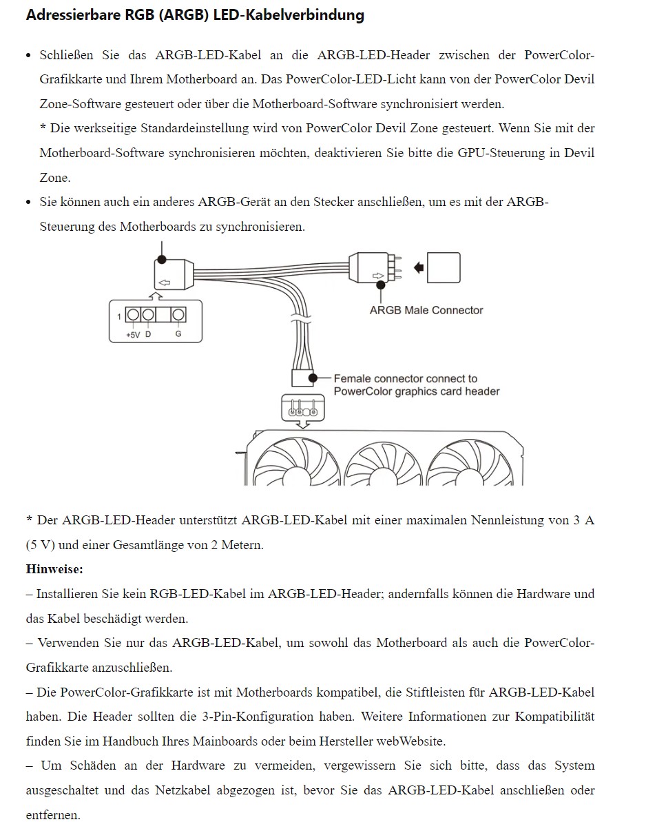

2. Mein eigentlich "Problem" ist, dass ich die Grafikkarte gerne über das Mainboard steuern möchte. Allerdings weiß ich nicht wo der ARGB-Header an der Grafikkarte ist und welches Kabel ich für die Verbindung zum ARGB-Hub (ist standardmäßig beim 500 FX dabei) benötige. Warum verstehe ich das nicht? Weil ich die Zeichnung im Handbuch nicht durchblicke:
Ist das ein Y-Kabel? Oder reicht für meinen Fall diese Kabel: Klick
Willst du die Beleuchtung der GPU jetzt über den ARGB Hub oder über das Mainboard steuern?
Das funktioniert nicht, ist ein 3-Pin ARGB auf VDG.

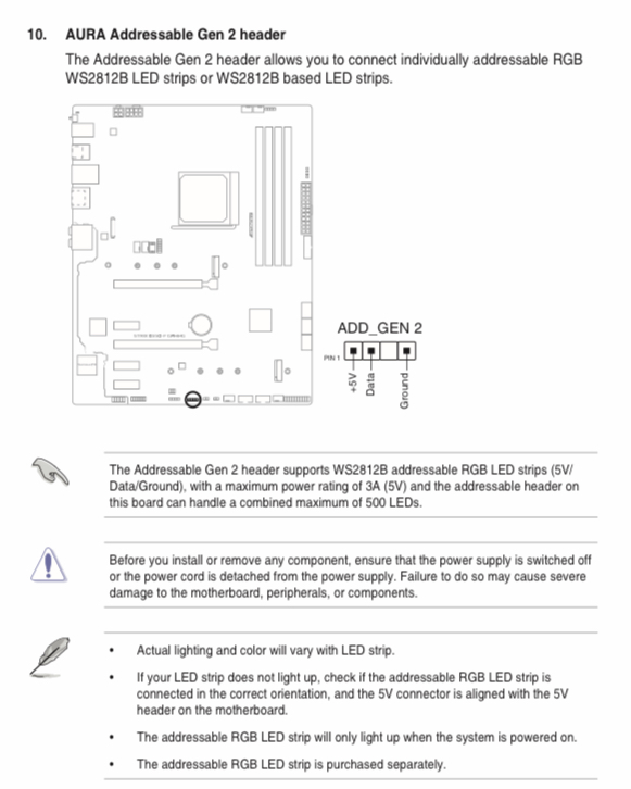

Du brauchst ein 3-Pin ARGB male auf 3-Pin ARGB female, die weibliche Seite in die GPU, die Männliche in einen dieser Anschlüsse auf dem MB
Dieses Kabel sollte funktionieren, sowohl für den Hub als auch fürs MB

Dein oben genanntes Kabel ist jedenfalls ungeeignet. Lag der Karte evtl. eins bei? Auf der Zeichnung abgebildet ist ein A-RGB Y-Kabel. Ein Y-Kabel musst du nicht nehmen

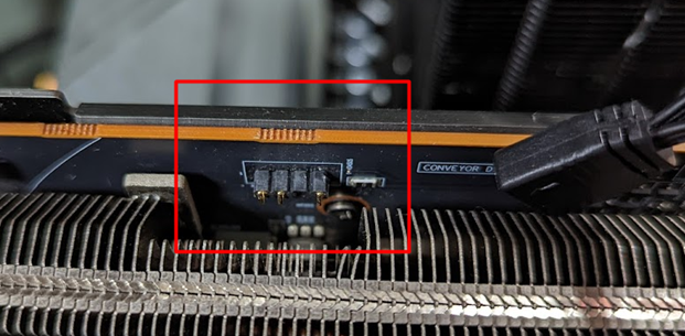

Also der Support war wenig hilfreich. Laut denen soll es einen ARGB-Header an der Karte geben, der so aussieht:
Ist bei mir allerdings nicht vorhanden.
Also vom Support kommt wohl nichts mehr. Hab mir jetzt damit geholfen, den Stecker der ARGB-Beleuchtung einfach auszustecken. Allerdings nur die seitliche Beleuchtung. Der Stecker für die Logo-Beleuchtung ist relativ schwer erreichbar (direkt hinter der Backplate). Vielleicht hilft es ja jemanden.
