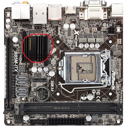

Genau die Karte war brandneu und der Einbau verlief auch ohne Probleme. Die hohen Temperaturen und der Dauerlauf der Lüfter sind mir gestern aufgefallen... Hab eben nochmal die Karte entfernt und mir ist aufgefallen dass beim Board, markierter Bereich ebenfalls ziemlich heiß war, kann das damit was zu tun haben? Kenn mich damit auch nicht soo gut aus...

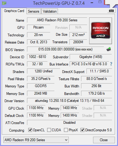

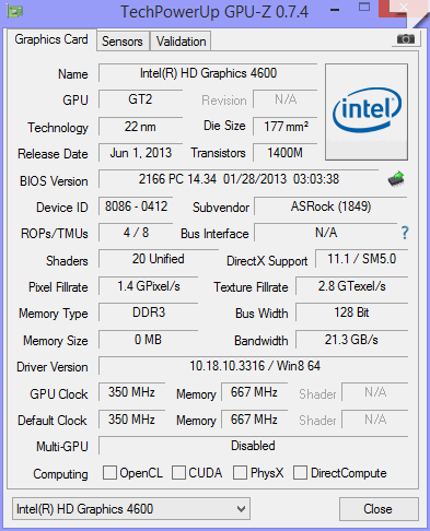

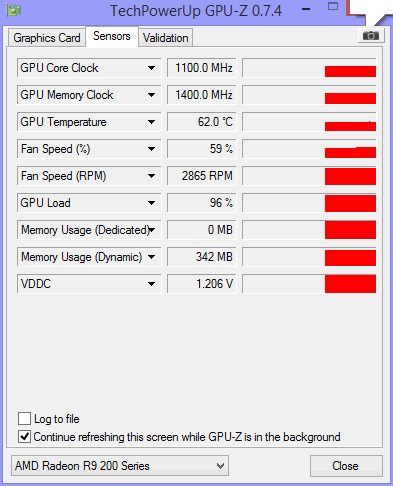

Hier die verschiedenen GPU Z Werte:
Über Monitor (onboard):

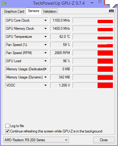

Fernseher (Radeon):
da hstes ja die Karte läuft auf volle Pulle. Normalerweise taktet sie ja im leerlauf auf 300MhZ runter. Bei 1100MhZ sind die Temperaturen OK! Spiel mal wenn du auf TV Betrieb hast an der Auflösung und dem Hz wert rum. Meine 7970 hat sich mal nach so einer Aktion wieder ein bekommen.

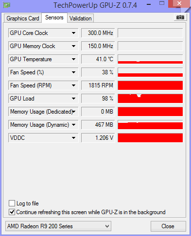

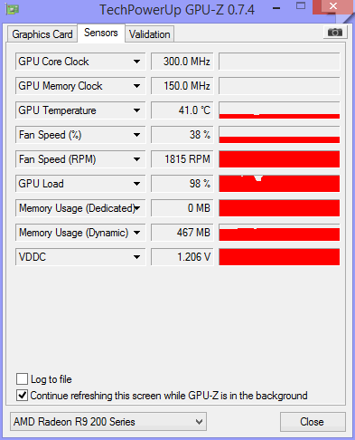

Danke für den Tip, bin jetzt schon einen Schritt weiter gekommen! Habe im AMD Catalyst den AMD Overdrive aktiviert und dabei manuel die Taktrate auf minimum gesetzt, was auch funktionierte! GPU Z dazu hier:
Die Werte hier scheinen in Ordnung zu sein?!
Wenn ich jedoch den Overdrive deaktivierte fuhr alles sofort wieder hoch und ich habe die GPU Z Anzeige vom letzten Post.
Selbst wenn Overdrive aktiviert ist und ich starte die kleinste Anwendung (selbst ein Youtube Video) wird das ebenfalls deaktiviert und die Karte läuft wieder auf maximaler Auslastung.
Hab jetzt alle Hz Werte ausprobiert, mit einem und zwei Bildschirmen und auch keine anderen Anwendungen wie MSI Afterburn laufen. Kapiers einfach nicht....
