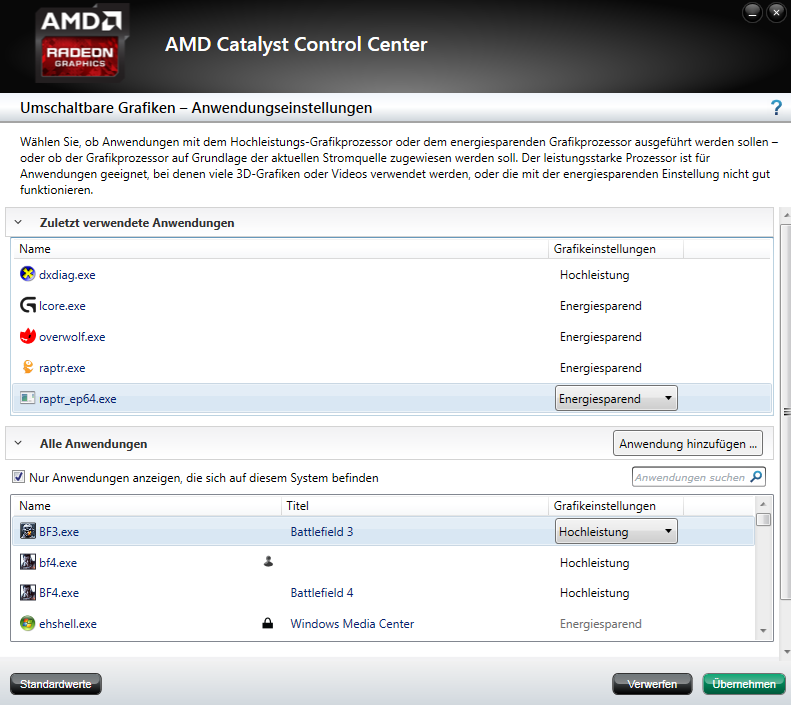

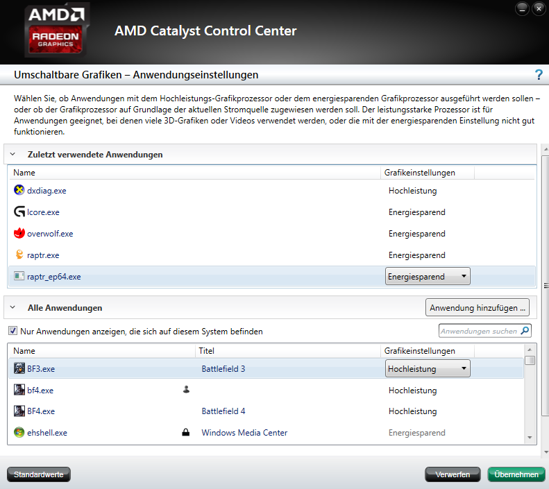

Rechtsklick auf den Desktop -> umschaltbare Grafiken konfigurieren
Dort bei BF3 "Hochleistung" wählen.

Das automatische umschalten funktioniert weder bei AMD noch bei Nvidia gut, da muss man leider andauernd nachhelfen. Hast du es jetzt so eingestellt, wie ich gesagt habe?

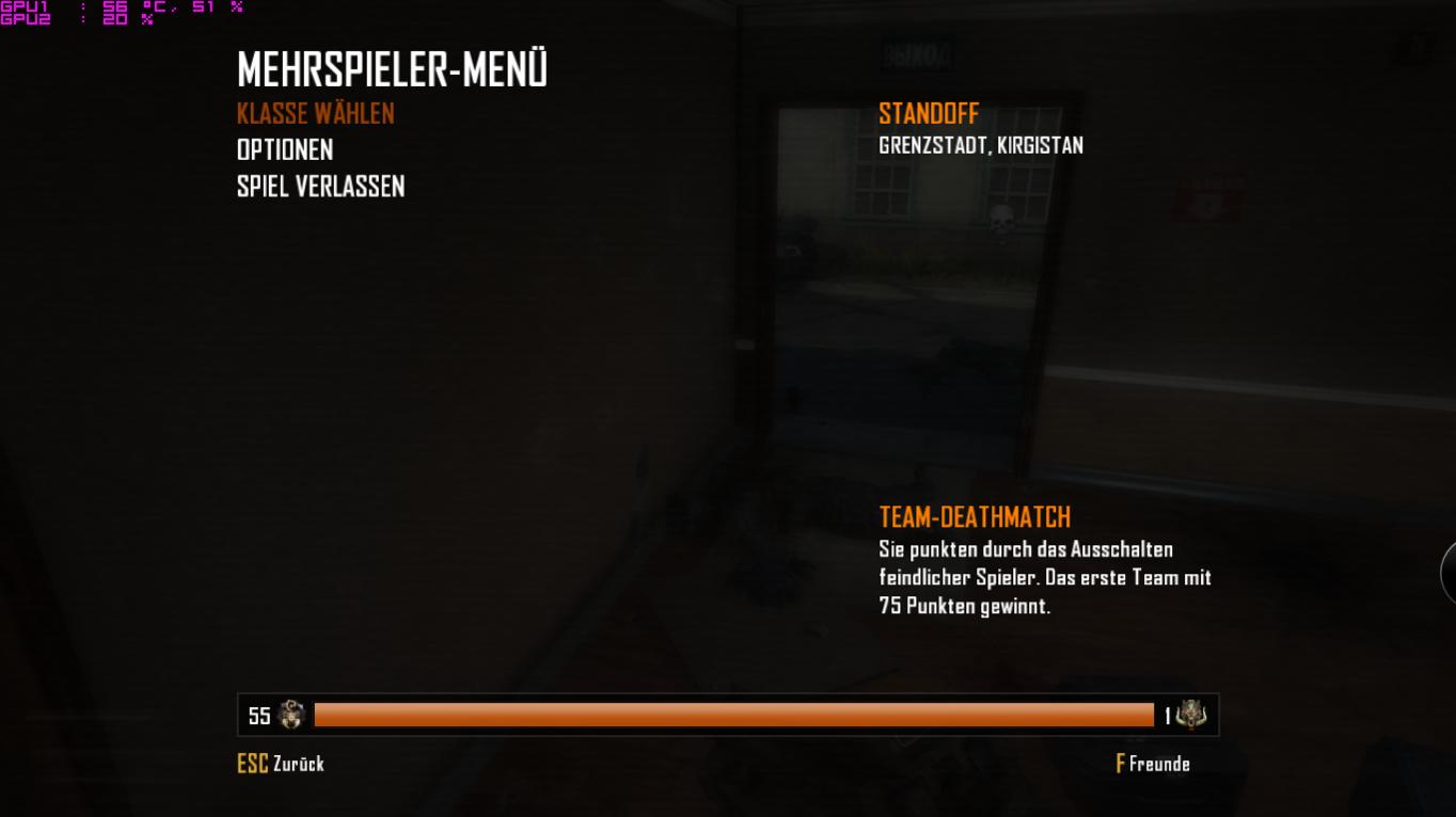

die screenshot taste hat nicht funktioniert und bf3 ist immer abgeschmiert, als ich snipping tool benutzen wollte, deswegen cod und isch weiss nicht, welche gpu welche ist.

Wieso sind denn da 2 Gpus, die beide ein bisschen ausgelastet sind?!
Liste mal bitte die komplette Hardware deines Notebooks auf.
Ok, da dürften eingentlich keine zwei Grafikkarten verwendet werden - besser gesagt: Es gibt gar keine zwei Grafikkarten die gleichzeitig verwendet werden können.
