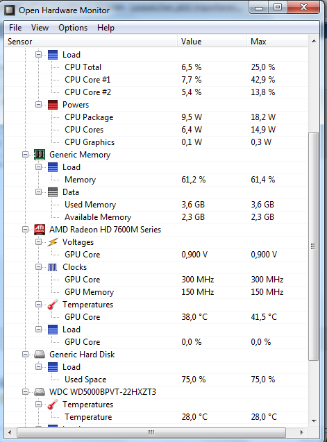

Lad dir doch mal open hardwaremonitor runter und schau ob tatsächlich nur die iGPU verwendet wird.

Der OpenHardwaremonitor zeigt mir nichts von der Intel-Grafikkarte an.
Allerdings ist der GPU-Load bei 0,00%.
