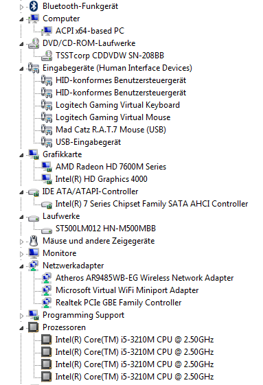

Mach doch mal einen Screenshot vom Gerätemanager,das ist übersichtlicher(mit geöffneten Reitern),als dieses Everest Log wo keiner durchblickt mit den ganzen treiberzeugs usw.
C
Coalminer
Ja.Sieht doch alles tacko aus.Beide Grakas werden angezeigt das ist schonmal gut so. Mal eine allgemeine Frage,bist du denn mit der Performance beim spielen zufrieden oder kannst du nich flüssig zocken?
Vielleicht benutzt der ja tatsächlich auch mal die amd im spiel,ich weiss ja nicht ob das möglich ist,das der im spiel switchen kann.

@Coalminer: Während dem spielen werden die Grakas nicht geswitcht, da geht nur entweder Intel HD oder Radeon.

Auf welcher Map hast du denn 20-30FPS? Auf manchen Maps sind 20-30FPS mit diesen Settings normal für eine HD 7670M.
Es kann eigentlich fast gar nicht sein, dass dein Laptop die Intel HD verwendet, denn diese würde niemals derart viele FPS in dieser Auflösung auf den Bildschirm zaubern.
