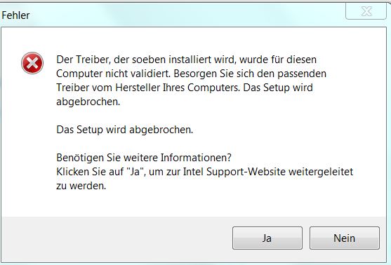

Also der Intel-Treiber funktioniert schon mal nicht, kommt wieder die Meldung, der Treiber wäre für diesen Computer nicht validiert...

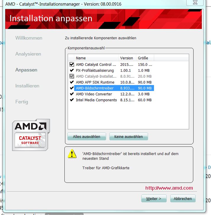

Tja, und bei der Installation des AMD-Drivers sagt er mir, ich hätte bereits die aktuellste Version installiert... Bin jetzt langsam mit meinem Latein am Ende. Besonders das mit dem nicht zu aktualisierenden Intel-Treiber macht mich echt stutzig und speziell die Sache mit den Mindestanforderungen... man sollte doch denken, wenn ich mich schon mit Service-Tag mit Dell anmelde, spuckt er mir wenigstens die richtigen Treiber aus.

Hm, würde ich gerne, aber ich finde einfach keinen Intel Treiber, der sich installieren lässt. Der von der Intel Homepage funktioniert jedenfalls auch dann nicht wenn ich den alten vorher deinstalliert habe. (nicht für Ihren Computer validiert...) Kann höchstens noch probieren beide zeitgleich zu deinstallieren und dann nochmal zu versuchen, aber ob das was bringt...

Also Original-Treiber-Installation kann ich vergessen... Egal wie ich es mache, ob ich beides deinstalliere und separat installiere, nacheinander oder gleichzeitig, egal ob von Dell oder vom Hersteller, der Intel-Treiber lässt sich nicht installieren und der AMD funktioniert ohne Intel nicht...

Bei mir scheitert es wie gesagt am Intel-Treiber. Mache ich vielleicht bei der Deinstallation etwas falsch? Muss das im abgesicherten Modus passieren? Muss ich dann sofort die neuen Treiber installieren oder erst neu hochfahren? Muss ich den Haken bei "Die Treibersoftware für dieses Gerät löschen" setzen? Muss ich sogar noch nochmal ein Toll zum "Säubern" drüberlaufen lassen? Weil drüberinstallieren geht ja gar nicht und bei Intel-Treibern kommt wahlweise die Meldung "... ist für Ihren Computer nicht validiert" oder "Ihr System erfüllt die Mindestanforderungen nicht". Egal, ob ich ich von der Homepage von Dell oder Intel nehme. Also irgendwas mache ich ja offensichtlich falsch, wenn es bei dir geklappt hat.

Zu deinem AMD OpenCL driver, anscheinend ist der Treiber nicht richtig installiert - vieleicht probierst du es auch hier mit einer neuinstallation. Hast du noch die Dell Cd - dort müssten ja alle funktonierenden Treiber drauf sein...

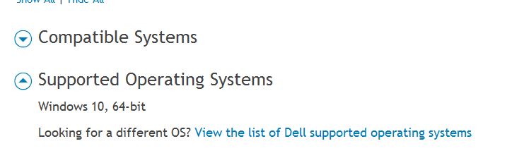

Ich hab mal mit Hilfe von Dell für dein vostro-3560 eine Downloadliste erstellt. Wenn ich das richtig verstanden habe, sind die Self Install.
http://www.dell.com/support/home/us/en/19/product-support/product/vostro-3560/configuration#B
Mach mal ein paar Test für deine GPU mit den von Dell gestellten mitteln.
http://support.amd.com/en-us/download/mobile?os=Windows 8.1 - 64 ist der neuste Treiber mitsamt Catalyst Control Center für AMd Radeon HD 7670M -> 15.7.1. Hast du den auf deinem Pc? (Nicht von Dell!)
http://www.dell.com/support/home/us/en/19/Drivers/DriversDetails?driverId=XGPWM ist der Intel Hd Treiber von Dell. Vllt bringt der dich ja weiter - ohne Deinstallation... (Achtung - nicht vorgesehen für dein Modell!)
Darf ich mal ganz blöd fragen (wie gesagt, Laie): Was ist ein Open CL driver und wie kann ich den neu installieren? Im Catalyst Center?
