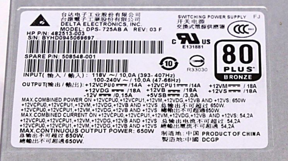

Mach mal ein Foto vom Aufkleber auf dem Netzteil.
Es wäre schon gut zu wissen, wie viel Power das Netzteil auf der 12V Schiene liefert.

Danke für die zahlreichen Rückmeldungen. Ein Bild der specs des NT habe ich angefügt (von ebay, aber das wird es sein).

Auf der Herstellerseite konnte ich folgendes zum NT finden.
650 W, 85 % Wirkungsgrad (80 PLUS Bronze), weit reichende aktive Leistungsfaktorkorrektur, mit werkzeugfreier und drahtloser Verbindung.

Ein 650W Netzteil mit KEINEM PCIe Anschluss?
Sorry, dann besser das Teil gleich in die Tonne schmeißen.
Und diese "Angaben" bezweifle ich ebenfalls ganz stark.
Muss nicht sein, das Netzteil ist möglicherweise für ein Server/Workstation gedacht und nicht als Gaming PC - dann braucht es keine PCI-E Stromkabel.
So oder so sollte ein sinngemässeres Netzteil verbaut werden - und 400W reichen völlig. Fragt sich ob da überhaupt was "normales" reinpasst oder nur HP Spezialgeschichten.
Update:
Ah ja - die Server/Workstation Theorie wohl bestätigt :D
In solche Geräte wird selten Schrott verbaut - das ist immer anständiges Zeugs.
Das NT ist schon ziemlich alt, vielleicht kommt es mit den Lastwechseln nicht zurecht. Aber es bietet ja mehrere 12V Schienen, vielleicht klappt es ja an einem anderen Strang.
Ansonsten sind die Netzteile in den HP Workstations sehr solide. Dieses ist von Delta Electronics, einem der weinigen Netzteilhersteller mit eigener Produktion. Die stellen als Auftragsfertiger Netzteile für HP, Dell etc. her. Die Netzteile sind idR gut.

Jetzt mach nicht so ein Fass auf. Das hat ganz einfach keine eigene PCIe Schiene. Ich hab selbst ein auf 3.9GHz übertakteten Phenom II mit einer 7850 (ebenfalls übertaktet) an einem uralten 350W Enermax aus 2004 am laufen indem ich einen Molex auf PCIe-6pin Adapter drann gebaut hab.
Wenn die 12V Schiene genug Leistung bringt (und so sieht es hier ja aus) dann ist so ein Adapter für 3 Euro die einfachste und idealste Lösung egal ob er die 7850 behält oder eine 1050Ti reinbaut. Also... einfach mal den Kabelstrang wechseln an dem der Adapter hängt.

Dass NT sollte das eigentlich ohne Probleme mitmachen, wie oben schon gesagt, wenn Du verschiedene 12V-Schienen nutzt.

Mit anderer Schiene meinst du, einen anderen Anschluss probieren?
Ja. Du hast ja 6 12V-schienen, die einzeln alle locker genug Leistung liefern, aber falls der CPU/MB (welcher?) an der selben hängen sollte, wäre es ggf. schlecht. Wie sieht die Temperatur der Graka zu den Zeitpunkten aus? Ist Neustart der Fall doer geht es zu Windows zurück?
Aus dem Netzteil kommen ja mehrere Leitungen raus. Halt an einer anderen Leitung, nicht an der selben und nur einen anderen Stecker.
