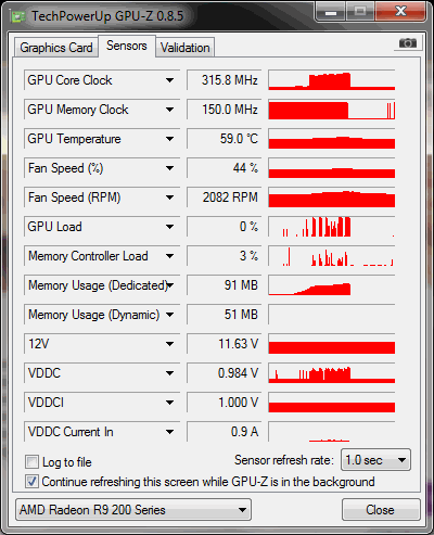

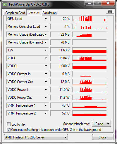

Hol dir mal GPUZ und überwach damit das Spiel (also vor dem Spielstart das Teil starten)
Wenn dein Spiel dann "abschmiert", die Sensor screenshoot funktion nutzen und das Foto hier verlinken.
Am besten machst du gleich zwei, weil nicht alle Graphen in das kleine Fenster vom GPUZ passen. (Hochscrollen screen, Runterscrollen screen)

Also ich habe die Einstellungen zurück auf Standart gestellt. Also 975 Clock und 1250 Mem., auch die Stromzufuhr ist wieder auf Werkseinstellung. Die Lüfter habe ich mit MSI etwas sensibler gestellt (wie bei GPU-Z zu sehen).
Die Frames waren anfangs mehr. Das Spiel ist jedoch diesmal nach 1min. und ohne Fehlermeldung abgestürzt....:(
Da ich erst einmal wieder auf GPU-Z zugreifen musste sind die screens so 10-15 sec später entstanden.
wie soll ich denn dann den scrennshot machen gibts da ein tastenkürzel?
nichts nennenswertes. Es gibt keine extremwerte. GTA ist eben aber erst nach 2h abgestürzt. Komisch
