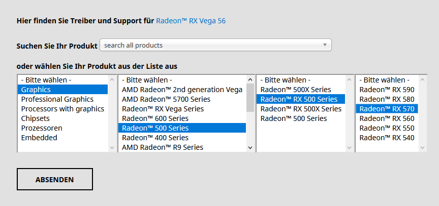

Lade dir bitte hier die aktuelle Version herunter.
https://www.amd.com/de/support
Diese Auswahl für den richtigen Treiber musst du treffen:

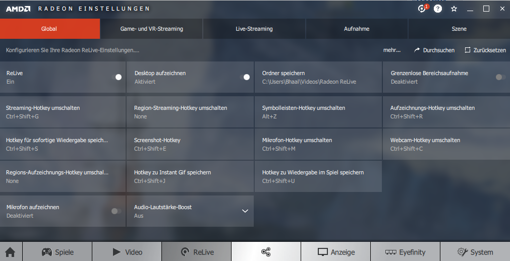

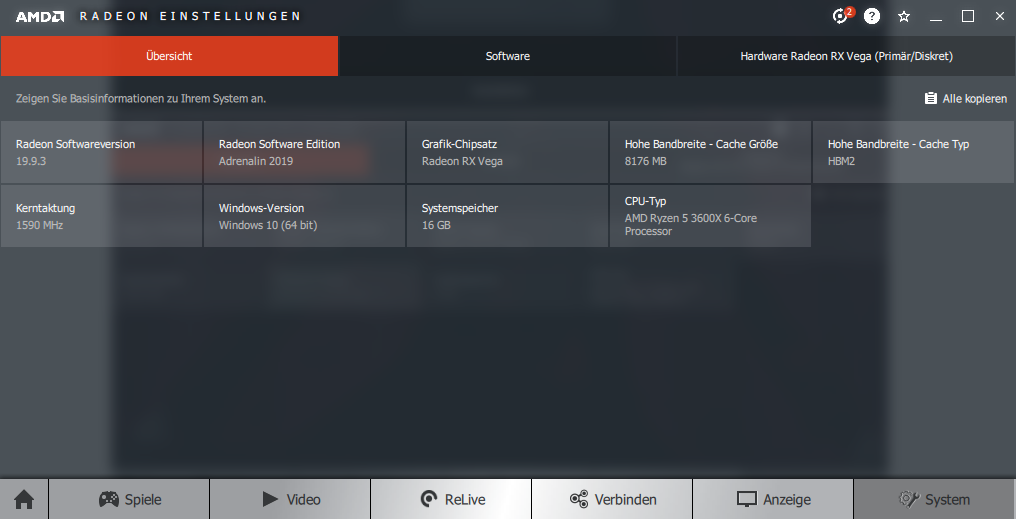

Mach mal bitte nach dem Installieren der 19.9.3 Treiber ein Screenshot von den Radeon Settings.
Was ist, wenn Du oben rechts auf Radeon Einstellungsberater klickst? Du hast dort 3 Meldungen. Wenn ReLive aus ist, kann man es dort auch aktivieren.

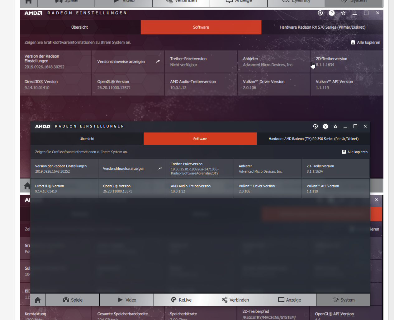

Geh mal bitte auf bitte auf rechts auf System und mach davon ein Screenshot...
Mhh...also wie einer hier schon schrieb. Irgendwas stimmt mit den Treibern bei dir nicht.
Unter System>Software>Treiber Paketversion> nicht Verfügbar
da steht bei dir nichts drin.
Bei mir steht... 19.30.25.01 usw. (Siehe Screenshot)
