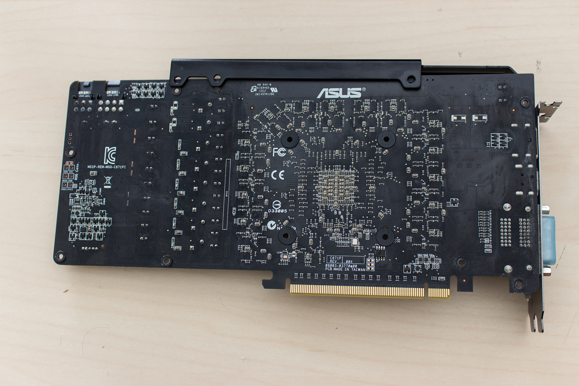

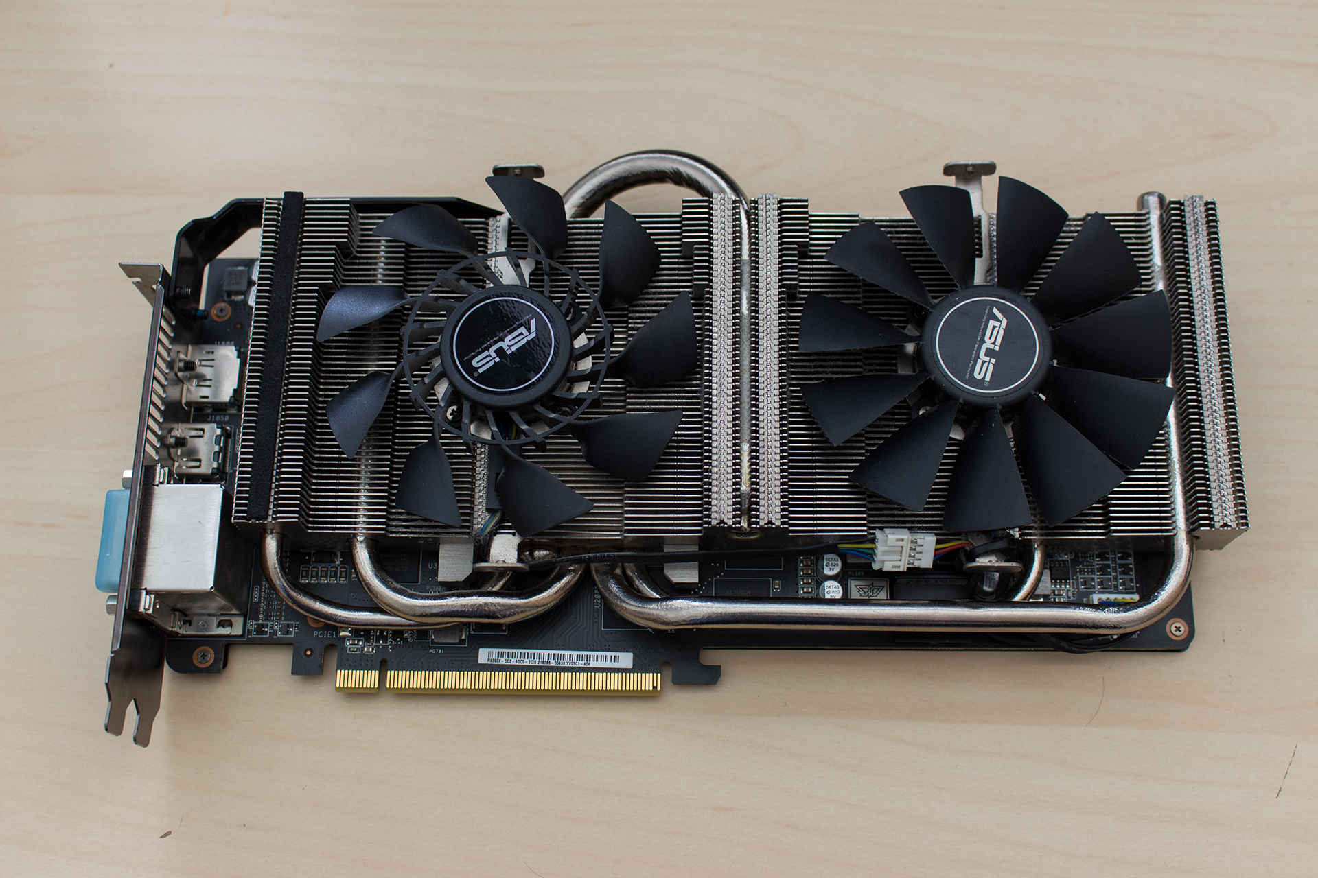

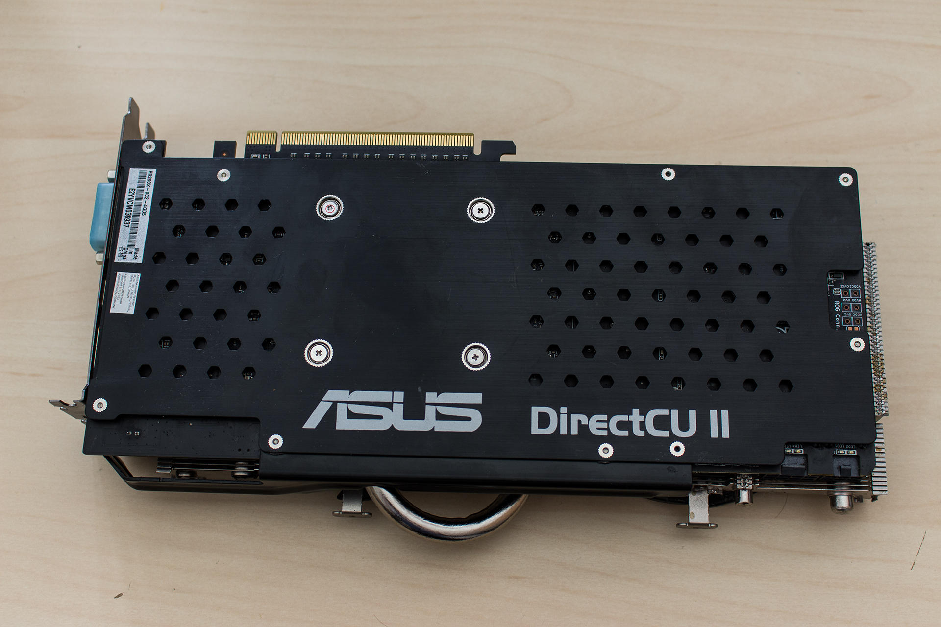

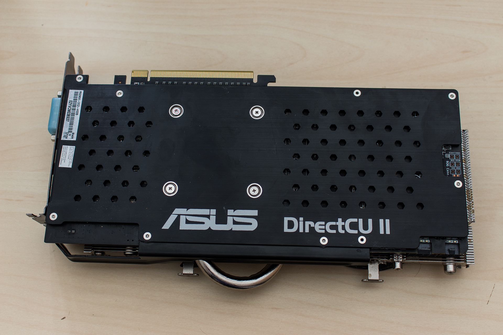

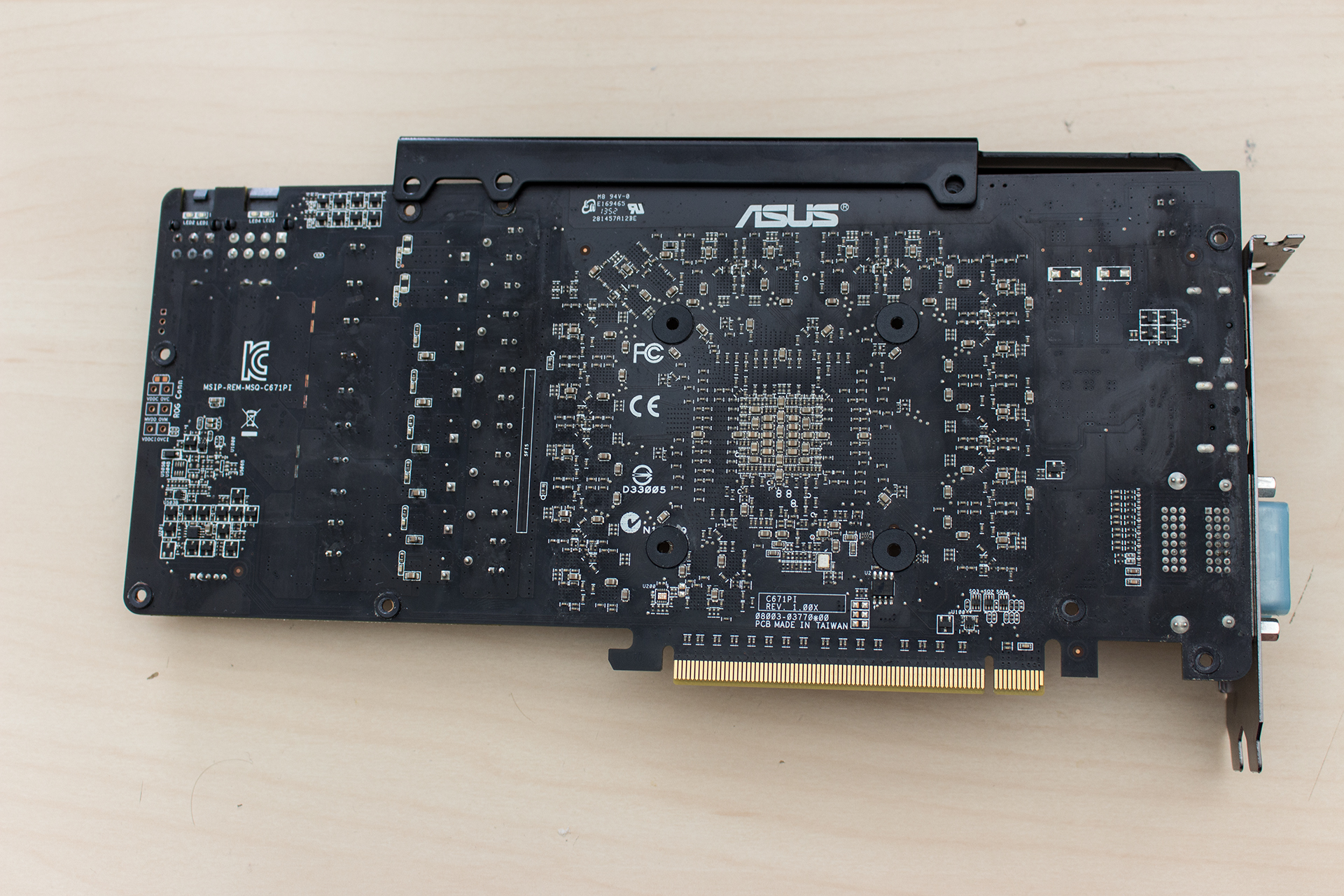

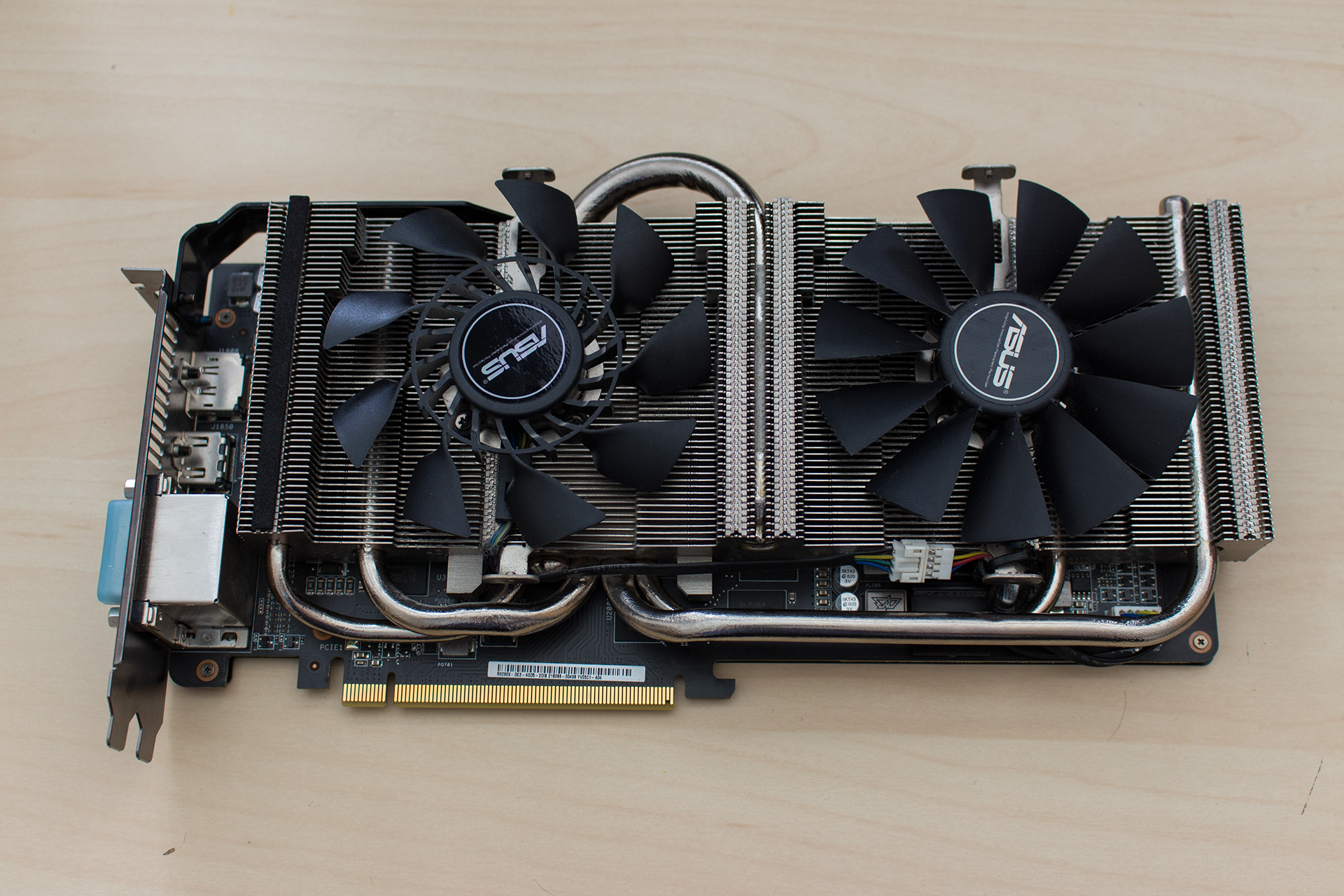

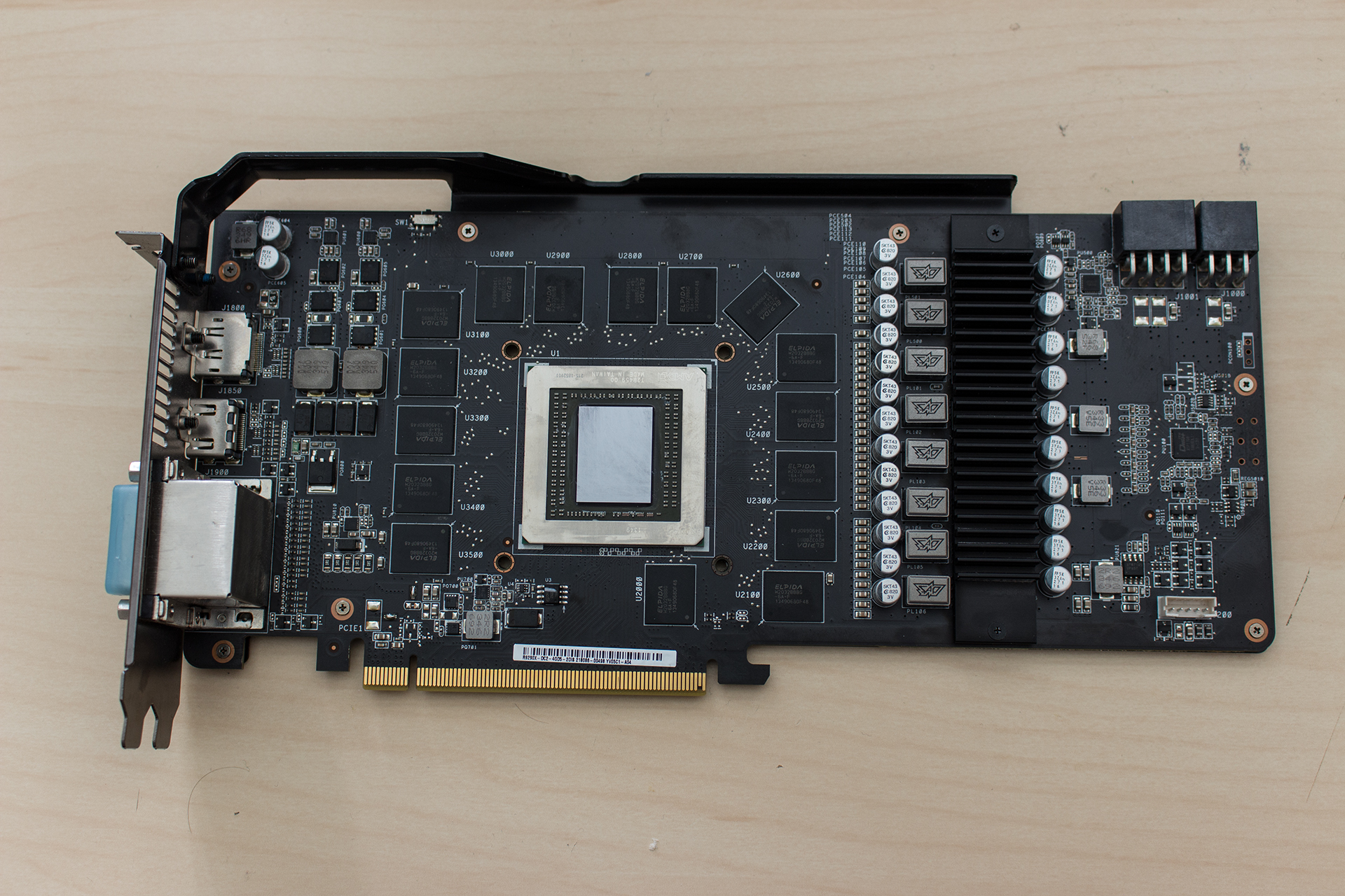

mach mal eine Detailaufnahme von der GPU wo der O-Saft mit der Platine in berührung kam, evtl. sieht man da schon das da was durchgebrannt ist.
Hab ich gemacht :) .

Auf deinem Mainboard passen nur CPUs ohne IGP. Du kannst also keine onboard-Grafik testen. Das Problem mit der Graka klingt für mich nach Kurzschluss. In dem Fall wirkt eine Schutzschaltung und es wird kein Signal an die Anschlüsse geschickt. Passiert ganz gern mit Flüssigwärmeleitpaste.
