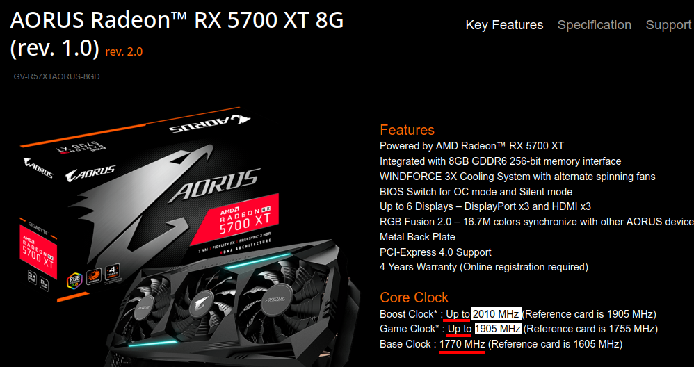

Schonmal daran gedachte, das deine Karte den gewünschten Takt nicht erreicht und deshalb abschmiert? 2000 MHz und 240 Watt Aufnahme, damit bist du doch eh am Limit.
Meine Asus läuft mit 1950 MHz und 190 Watt.
Out of the Box ist sie als sie rauskam auch abgeschmiert.
Solange das die Bis zu Taktvorgaben des Bordpartners und dessen WerksOC ist hat der dafür die Garantie/Gewährleistung zu leisten :-) wenn die Karte bei Standardeinstellungen abschmiert ist sie im grunde als defekt zu betrachten (Es sei denn zu geringe Spannungsversorgung seitens des Netzteils wäre auszumachen.)
Defekte kommen vor, da ist halt die kontaktaufnahme mit dem Bordpartner oder Händler angebracht für eine ggf. RMA.
Beim Test mit Furmark werden nicht mal die 2000 MHz erreicht, egal bei welcher Grafikeinstellung.
Die 240 Watt werden trotzdem erreicht bis 260 Watt Maximum. Das meine ich mit der Diskrepanz zwischen Takt und Leistung.
Je nach Belastung ist das auch ganz normal! wenn du dann versuchen würdest mit Afterburner oder sonst einem Tool die Grafikkarte per OC dahin zu bringen wäre es kein Wunder, das die abschmiert :D
Nicht umsonst ist es ein Taktbereich der angegeben wird, Bzw. werden ja 3 Taktangaben gemacht für relativ typische Szenarien...
Deine CPU läuft übrigends genauso wenig in jedem Szenario mit dem maximal angegebenen Takt...
Ich hab mal die Info in der Werbegrafik hervorgehoben :D
Edit: Und up to bedeutet selbstverständlich, das das nicht immer erreicht wird.. (je nach Arbeitslast)
Edit:
Also ist da auch keine Diskrepanz zwischen Takt und Leistung. Wenn du dich da etwas einlesen würdest, oder der ein oder anderen Tech Info folgen würdest. Dann wäre dir bewusst, das sowohl die meisten CPUs heute als auch die meisten (wenn nicht alle) Grafikkarten heute so funktionieren, das es verschiedene Limitpunkte gibt.

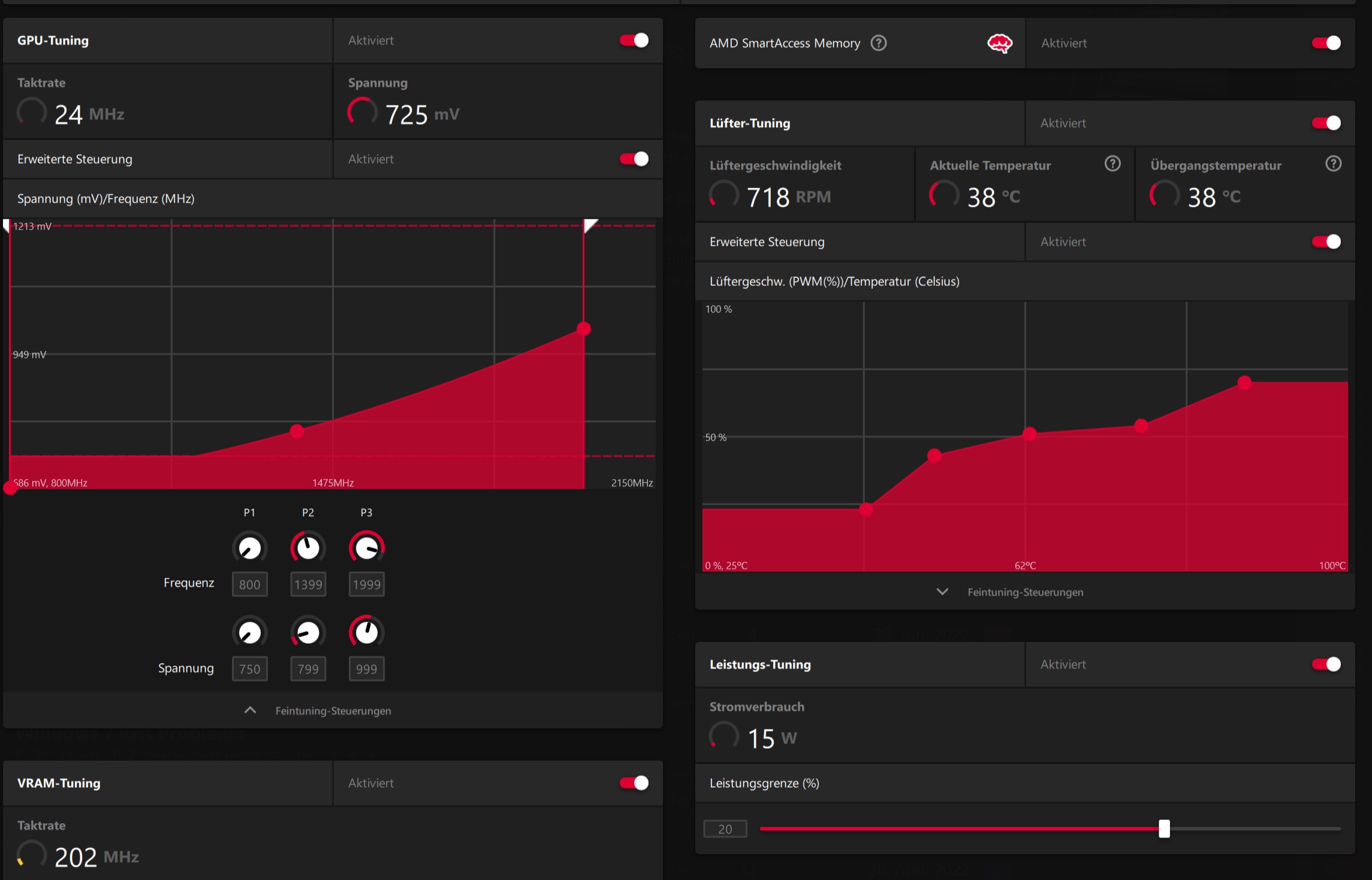

ich würd es mal mit UV probieren, das sind einfach Bastelkarten.
Bei meiner Asus passt das Standardmäßig auch nicht.
Wattman steht dann auf 2150 Mhz bei 1.175 Volt. Dann brät sie 250 Watt durch, Hotspottemp über 105 Grad. und erreicht nichtmal 1900 Mhz.
bei 1999 Mhz und 0.999 Volt, braucht sie 200 Watt und erreicht ca 1950 Mhz bei einem Hotspot von knapp 85 Grad.

Undervolten und dann läuft die auch. Weniger Watt, weniger Wärme und mehr Leistung.
Und das dauert nicht Mal 3 Minuten, von daher zurückschicken ich weiß nicht...
