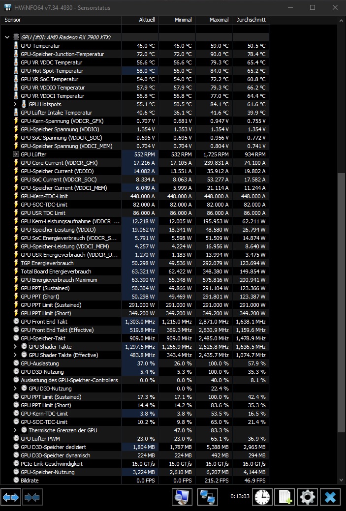

Das sind meine Werte bei Time Spy Extreme
